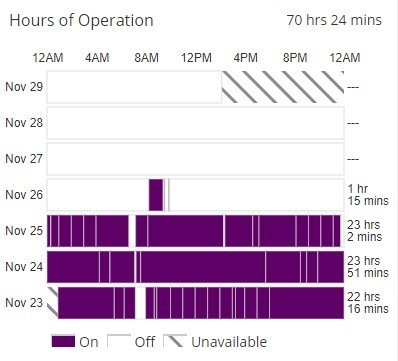

W listopadzie ciągnik John Deere serii 7R został poddany szczegółowemu monitoringowi dzięki aplikacji JDLINK Dashboard dostępnej na platformie MyJohnDeere pod względem pracy bieżącej. W sumie zbadano dane dotyczące ponad 400 godzin pracy maszyny, często nawet powyżej 23 godzin na dobę, co ilustruje poniższa grafika.
Jakie wnioski płyną z tych obserwacji? Okazało się, że ciągnik spędził wiele godzin z dużą przyczepą przeładowczą, przez co zużycie paliwa w transporcie jest zbliżone do zużycia paliwa w pracach polowych. Szczegółowe porównanie znajduje się poniżej:

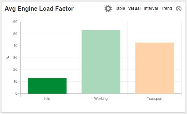

Potwierdza to również wykres obciążenia silnika:

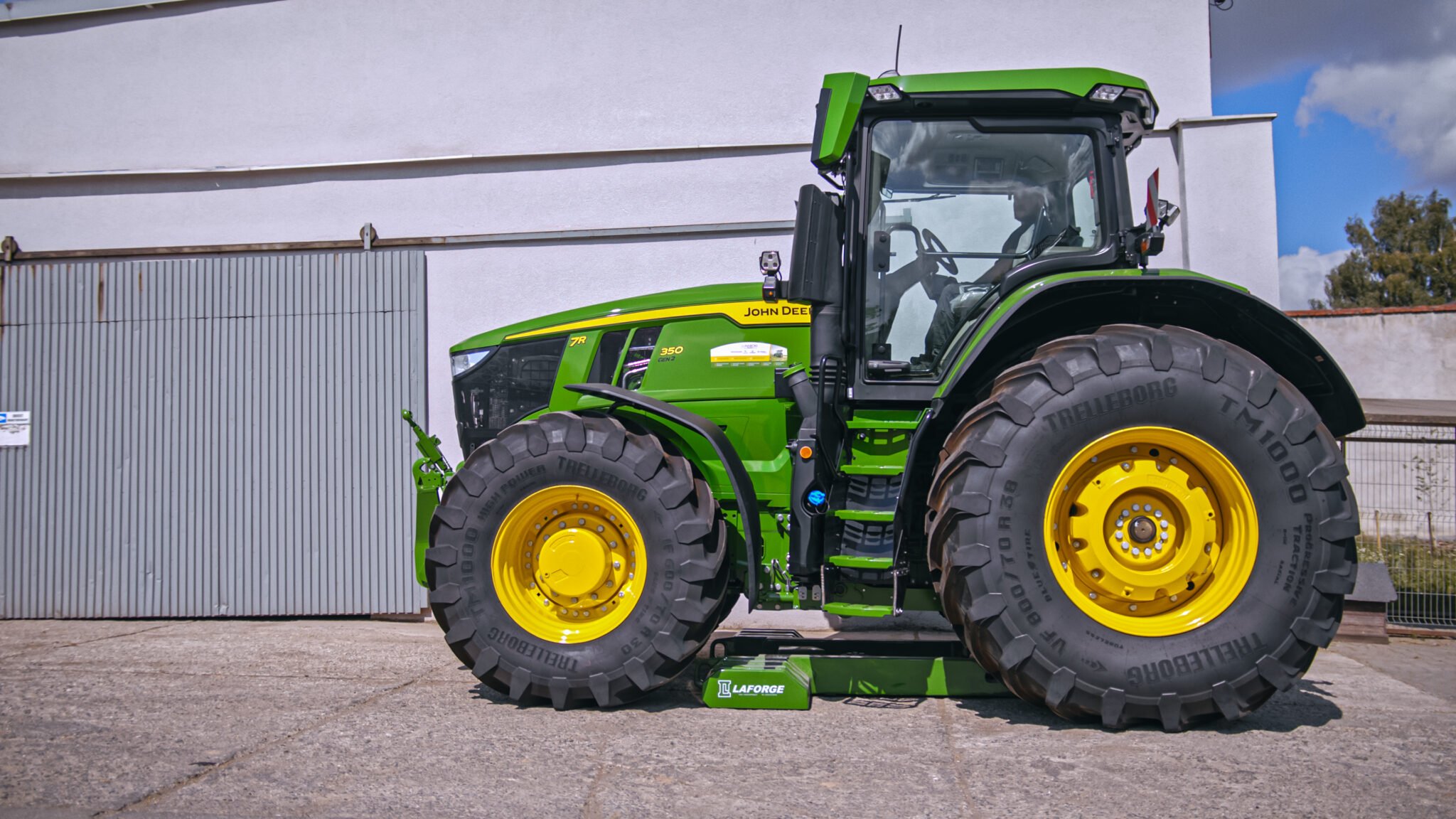

Jeszcze podczas spotkania prasowego w trakcie tegorocznego Agro Show John Deere zaprezentował również pakiet obciążenia pozwalający zoptymalizować masę ciągnika bez opuszczania kabiny, dedykowany ciągnikom serii 7R.
– Ciągniki serii 8R i większe są dedykowane do prac ciężkich polowych i same w sobie są ciężkie (14-20 t). Tymczasem należy zauważyć, że każda tona przewożona oznacza dodatkowy spalony litr paliwa więcej na godzinę. Pakiet dodatkowego obciążenia to rozwiązanie, które w szybki sposób pozwala nam zoptymalizować masę. Sprawdziliśmy to w pracy ciągnika serii 7R. Tym samym przyjmując, że dzięki zmniejszeniu masy ciągnika o 1 tonę możemy zmniejszyć zużycia paliwa w transporcie o 1 litr możemy założyć, że ciągnik pracujący 500 godzin w transporcie rocznie zdejmując EZBallast (w zamian za jeżdżenie z tym obciążeniem na stałe jako obciążniki w koła) możemy liczyć na oszczędności rzędu 5 100 zł rocznie (1,7 litra bo 1700 kg * 500 godzin i to razy 6 zł/litr) – dodaje Szymon Kaczmarek, który uzasadnia też dlaczego system EZBallast jest tak ważny. – W codziennej pracy zależy nam, by dysponować możliwie najlżejszym ciągnikiem w transporcie i możliwie najcięższym w pracach polowych. Stąd też tak istotne jest sprawne zakładanie i zdejmowanie obciążenia. Zdejmowanie i montaż obciążników z kół trwa jednak zbyt długo, żeby ciągnik mógł być zawsze zoptymalizowany do prac transportowych. Tutaj rozwiązaniem jest EZBallast!

Jak czytamy w uzasadnieniu na oficjalnej stronie konkursu: „EZ balast umożliwia automatyczny montaż i demontaż 1700 kg balastu, co rewolucjonizuje sposób, w jaki rolnicy i wykonawcy mogą zarządzać balastowaniem (bez zbędnego wysiłku i straty czasu), aby indywidualnie dostosować ciągnik do każdego zadania, zapobiec ugniataniu gleby lub w razie potrzeby poprawić trakcję”.
