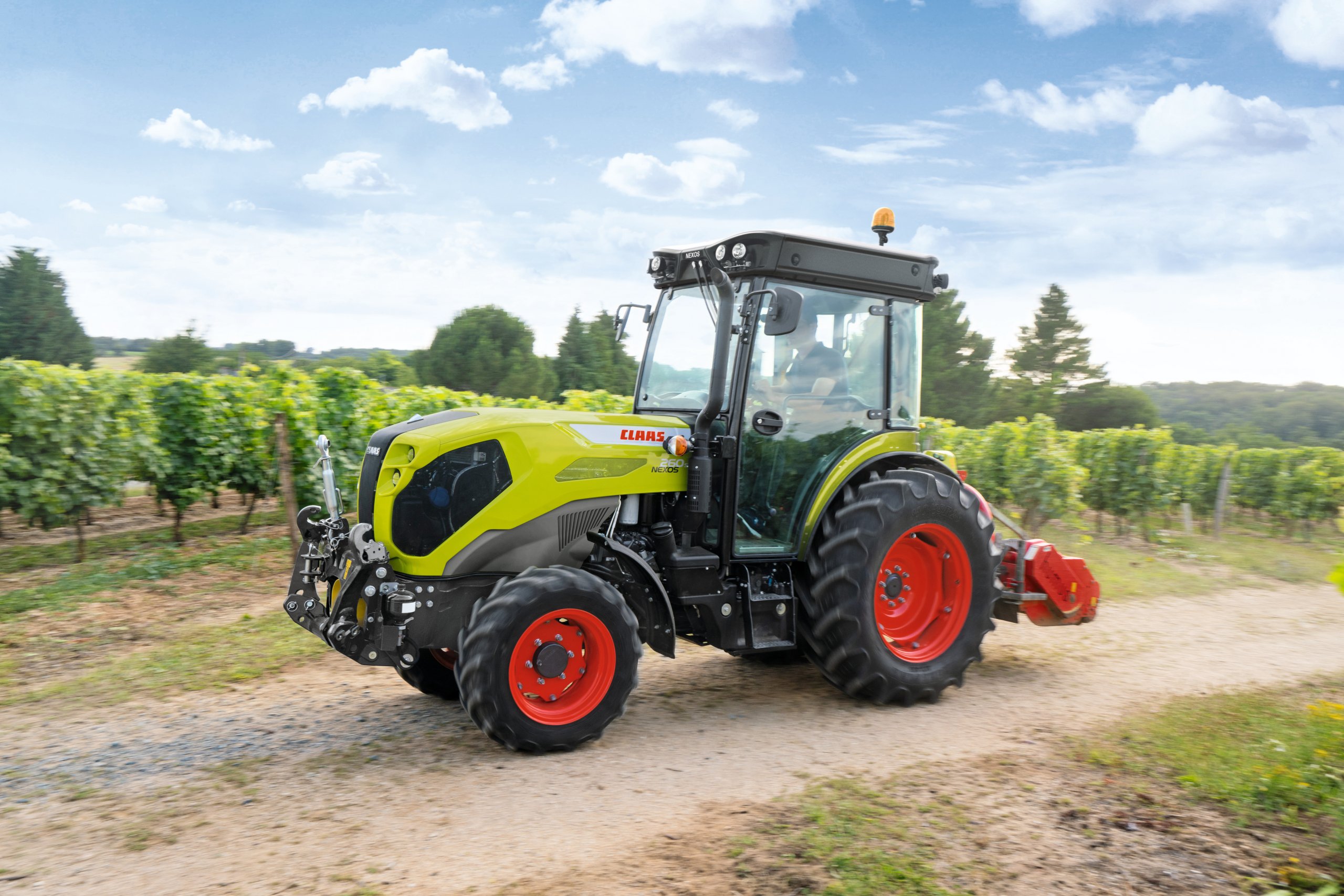

Przy pierwszym spojrzeniu na nowe ciągniki specjalne NEXOS rzuca się w oczy przede wszystkim ich odświeżone wzornictwo. Nowoczesny wygląd nawiązuje do designu „Y”, wprowadzonego po raz pierwszy w 2019 roku w aktualnej serii kombajnów LEXION i zastosowanego również w serii TRION. Wyraziste kontury nie tylko nadają masce silnika dynamiczny wygląd, ale również zwiększają jej sztywność. Idealnie komponuje się z nimi przeprojektowany dach kabiny. Dzięki bardziej płaskiej konstrukcji maski silnika operator ma lepszą widoczność do przodu. Starannie przemyślana koncepcja ogólna umożliwiła optymalizację punktu mocowania narzędzi montowanych pośrodku maszyny i płynne zintegrowanie go z maszyną, co zapewnia dostępność dla jeszcze większej liczby dołączanych narzędzi.

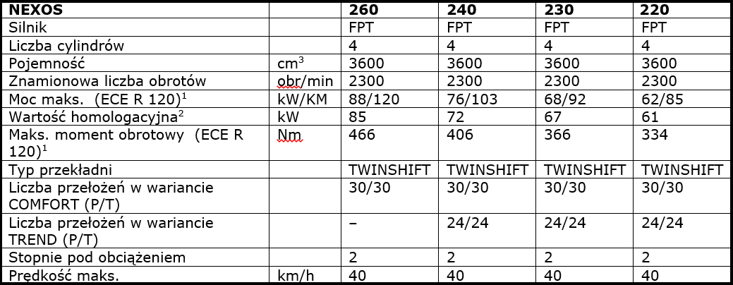

Dla serii NEXOS S, M, L i XL jako wariant z kabiną dostępny jest teraz nowy flagowy model NEXOS 260. Jest to obecnie jeden z najmocniejszych ciągników na rynku o wąskim rozstawie kół. Tym samym wymienione serie ze swoimi pięcioma modelami dla każdej z nich obejmują zakres mocy maksymalnej od 75 do 120 KM (NEXOS XL: cztery modele od 85 do 120 KM). Serie modelowe NEXOS MD i NEXOS LD oferują po cztery modele o mocy maksymalnej od 75 do 103 KM.
Nowy czterocylindrowy silnik FPT o pojemności 3,6 l oczyszcza spaliny zgodnie z normą Stage V poprzez układ[DW1]  SCR. Okres między wymianami oleju wynosi 600 godzin pracy. Pojemność zbiornika paliwa wynosi maksymalnie 100 l (NEXOS S: 75 l), zapas paliwa wystarcza na każde zastosowanie, nawet podczas długich dni pracy.
Nowy wariant przekładni z prędkością ECO i komfortową funkcją SMART STOP
Na potrzeby nowych modeli NEXOS przekładnia została udoskonalona pod kątem komfortu oraz wydajności i obejmuje teraz pięć biegów w trzech grupach. Dwa biegi zmieniane pod obciążeniem TWINSHIFT dają 30 przełożeń do przodu i 15 przełożeń do tyłu, natomiast w przypadku rewersu mechanicznego dostępnych jest 30 biegów do tyłu. Prędkość maksymalna w wariancie ECO to 40 km/h, osiągana jest przy ekonomicznej i cichej prędkości obrotowej silnika spalinowego wynoszącej 1700 obr/min, co jest nowością w tej klasie. Dla zmiany kierunku jazdy kupujący nadal mogą wybierać między wersją mechaniczną, a wygodnym rewersem elektrohydraulicznym REVERSHIFT.

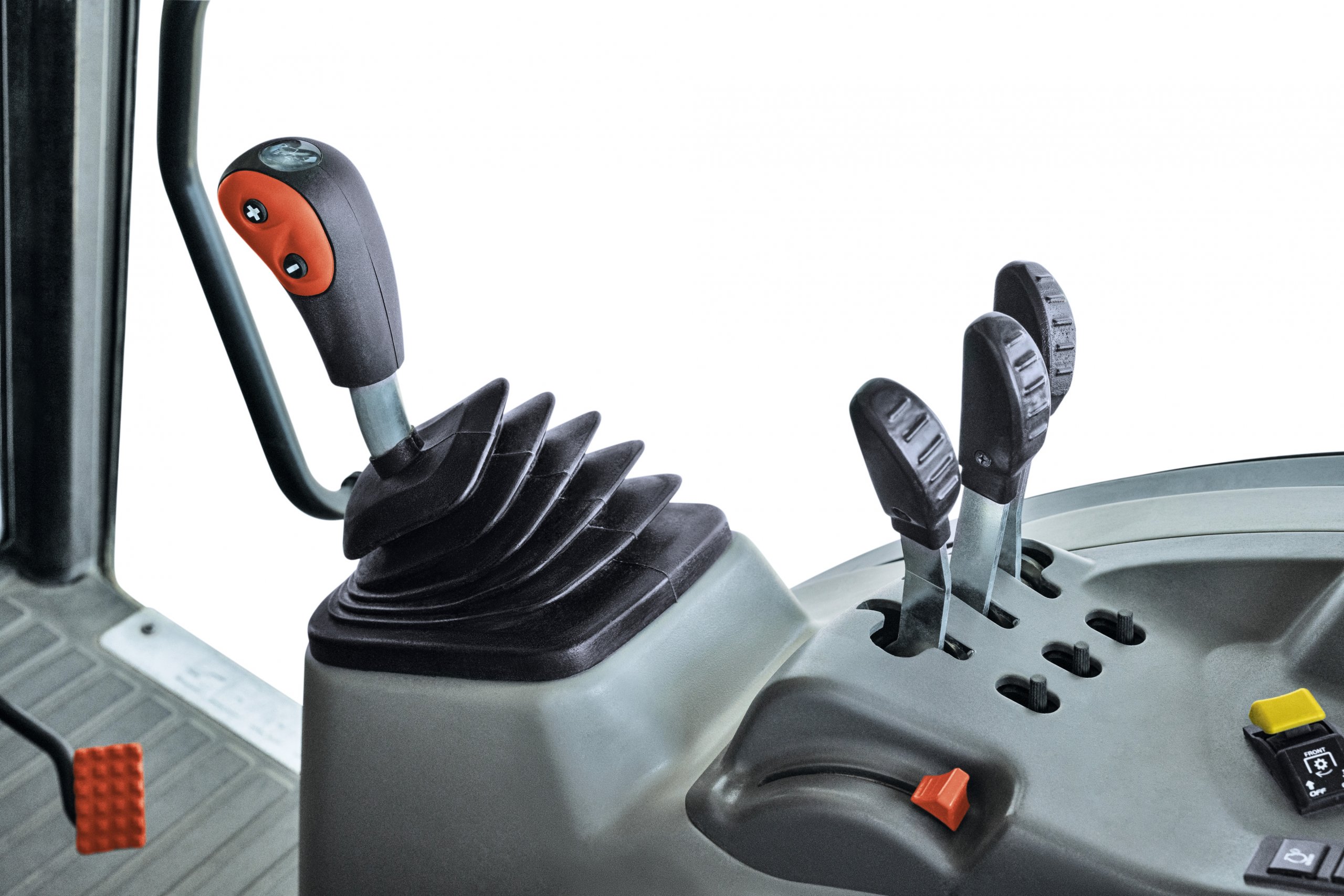

Po wejściu do nowej, zawieszonej na silentblokach, sześciosłupkowej kabiny od razu rzuca się w oczy płaska podłoga, która oferuje maksymalną przestrzeń na nogi oraz komfort przy wsiadaniu i wysiadaniu. Zmodernizowano również obszar roboczy po prawej stronie operatora, nadając mu bardziej uporządkowany wygląd. Warto zwrócić uwagę na krótką dźwignię zmiany biegów, która umożliwia ich szybsze i bardziej precyzyjne przełączanie oraz ułatwia wsiadanie i wysiadanie przez prawe drzwi.

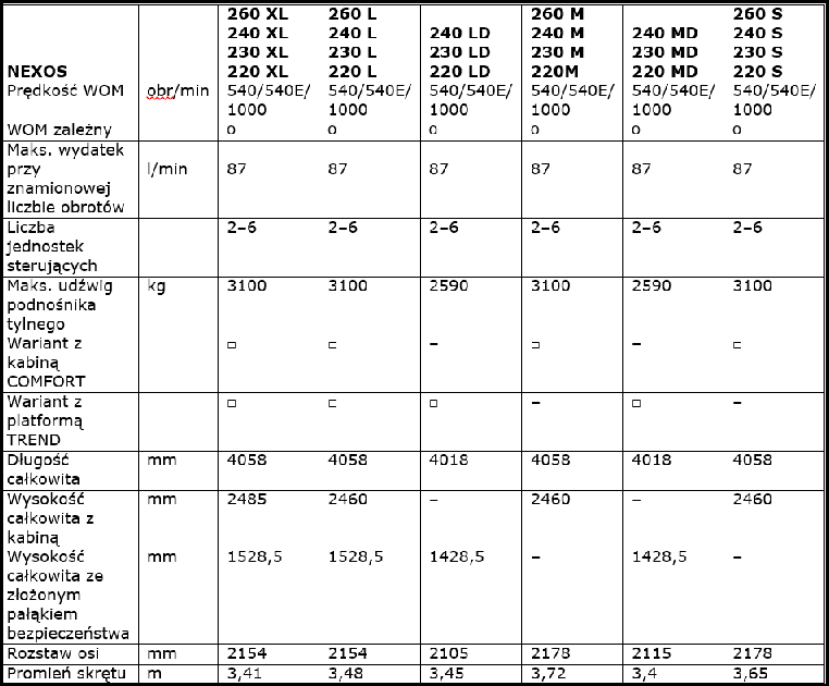

Oprócz nowych rozwiązań ciągniki NEXOS generacji Stage V zachowały kilka znanych i sprawdzonych cech poprzedniej serii. Należy do nich na przykład amortyzowana i automatycznie utrzymująca poziom oś przednia PROACTIV o konstrukcji wielowahaczowej, jak również wydajna hydraulika robocza. Hydraulika robocza o wydajności 87 l/min, może mieć do czterech zaworów hydraulicznych dwustronnego działania, sterowane mechanicznie lub elektronicznie. Dla podnośnika tylnego dostępny jest oddzielny układ obiegu oleju o wydajności 27 l/min. Wysokie siły udźwigu – do 3,11 t z tyłu i do 2,8 t z przodu – dzięki dużemu rozstawowi osi ciągników NEXOS pozwalają bezpiecznie unosić nawet najcięższe narzędzia zawieszane. W przypadku elektrohydraulicznego sterowania WOM zintegrowana automatyka WOM odciąża przy tym operatora poprzez automatyczne włączanie i wyłączanie narzędzi dołączanych. Standardowo seria NEXOS jest dostarczana z tylnym WOM z 540 obr/min, a na życzenie dostępny jest WOM z dwoma prędkościami 540/540E lub 540/1000 obr/min.
