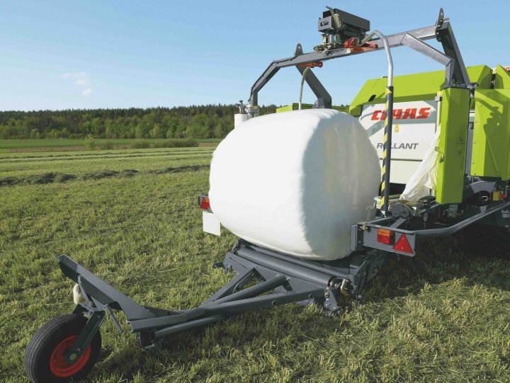

Jak wskazuje Szymon Pawlak, aby odpowiednio zadbać i przechowywane bele należy spełnić kilka warunków - „Materiał musi być dobrze zebrany, bez zanieczyszczeń jak kamienie czy piasek. W naszym gospodarstwie korzystamy z maszyn CLAAS, które spełniają nasze oczekiwania w 100%”. Znaczenie ma także jakość zwinięcia samego balotu. Bela musi być tak zwinięta, aby jej kształt był idealnie cylindryczny. Dzięki temu jest łatwa w transporcie i przechowywaniu. „Kiszonka w balotach zawsze jest ustawiana na płaskim boku (jest to miejsce, gdzie jest najwięcej foli). Dlatego ważne jest dobre owiniecie folią oraz wyprasowanie idealnej beli” – dodaje Szymon Pawlak. Najbardziej efektywne oraz ekonomicznie jest 6 warstwowe owijanie bel z kiszonką oraz 2,5 owijanie siatką.

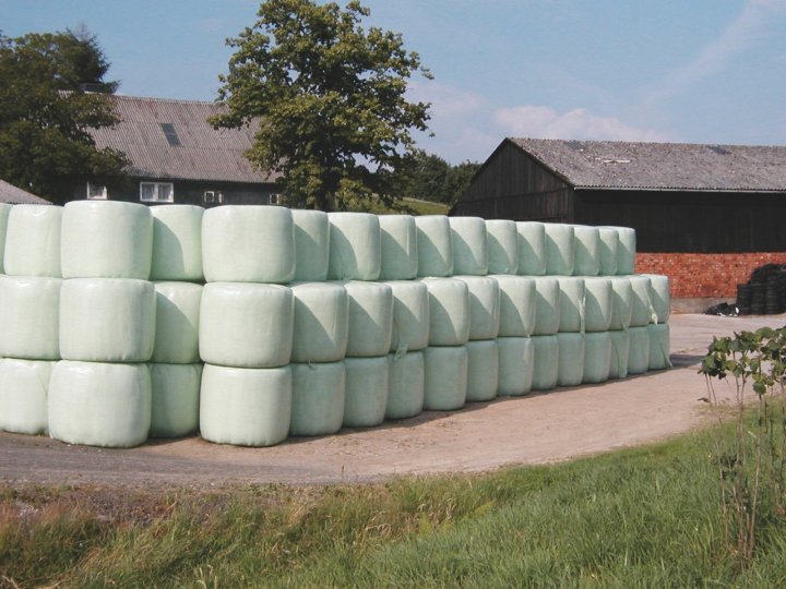

Jak zaznaczają właściciele gospodarstwa pod Gnieznem. Bele z siana i słomy nie powinny być przechowywane bezpośrednio na otwartej przestrzeni bez żadnego zabezpieczenia. „Sami na przykład stosujemy okrycie włókniną, która chroni zebrane baloty przez niekorzystnymi warunkami pogodowymi” – argumentuje Pawlak. Warto także zwrócić uwagę na miejsce, gdzie przechowuje się baloty. Powinno ono być o równej powierzchni (nie musi być jednak wybetonowane), ważne by nie było tam zagłębień oraz kolein. Takie nierówności mogą spowodować uszkodzenie folii. Z kolei, jeżeli chodzi o samo składowanie to według Szymona Pawlaka – maksymalny poziom układania bel jednak na drugiej to cztery piętra. Więcej poziomów może spowodować, że te ułożone na dole ulegną deformacji. Co ciekawe jakość kiszonki wg naszego hodowcy nie jest uzależniona od położenia beli i piętra, na którym jest składowana.
