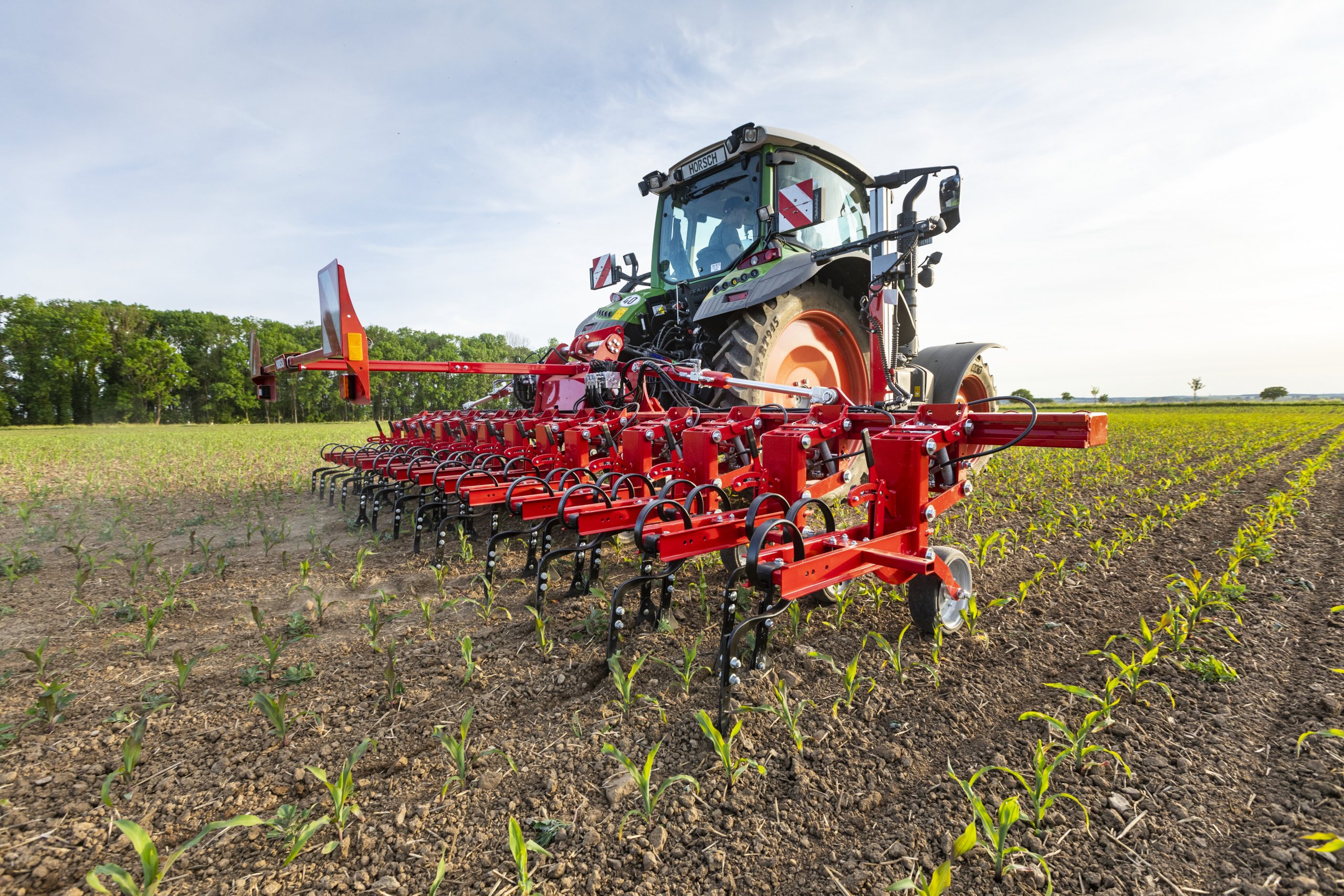

Pielnik Transformer VF stanowi podstawę narzędzi firmy HORSCH służących do uprawy międzyrzędów. Najważniejszym elementem tego pielnika jest w pełni zintegrowana rama przesuwu bocznego i precyzyjne sterowanie przez system kamer.
Cechą szczególną tego pielnika jest krótka budowa maszyny. Zespół przesuwu bocznego, który jest w pełni zintegrowany z ramą główną, może przesunąć się łącznie o 450 mm, aby celowo podążać za rzędami uprawy. Kompaktowa konstrukcja pozwala na  oszczędzanie siły udźwigu, co z kolei umożliwia pracę z mniejszymi ciągnikami. Ponadto ułatwia pracę na zboczach, gdyż odległość między tylną osią ciągnika, prowadzeniem bocznym Transformera VF i samym pielnikiem jest niezwykle mała, co powoduje, że zachowanie jazdy w zadanym śladzie jest pewniejsze.

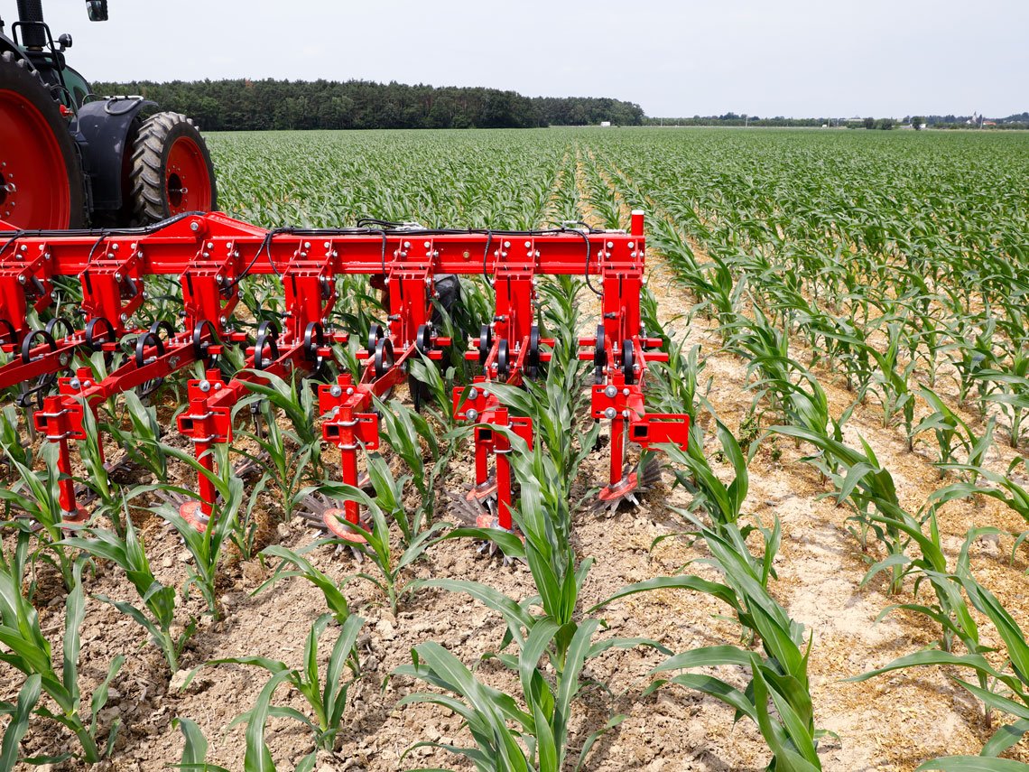

Transformer VF do mechanicznego zwalczania chwastów jest dostępny w szerokościach roboczych od 6 m do 12 m. Nowa jest też koncepcja ramy, która pozwala na szerokości robocze 9 m i 18 m. Zwłaszcza w przypadku wariantów 9 m i 12 m możliwa jest również praca z szerokością roboczą 6 m lub 8 m. Cylindry odpowiedzialne za składane do 180° znajdują się w ramie, która chroni je przed uszkodzeniem. Wysokość ramy wynosząca 660 mm umożliwia stosowanie jej w wysokich uprawach.

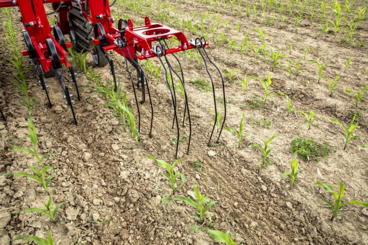

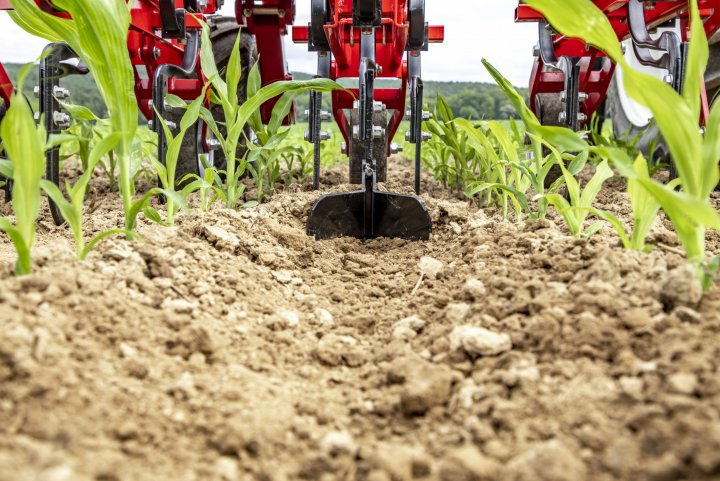

Pielnik ten pozwala na regulację odstępów między rzędami od 15 cm do 80 cm. Głębokość roboczą można łatwo regulować etapami bez użycia narzędzi. Dodatkowe narzędzia, takie jak talerze i blachy chronią rośliny także we wczesnych stadiach wzrostu. Pielnik palcowy i obsypniki są wykorzystywane na przykład do zwalczania chwastów w rzędzie.

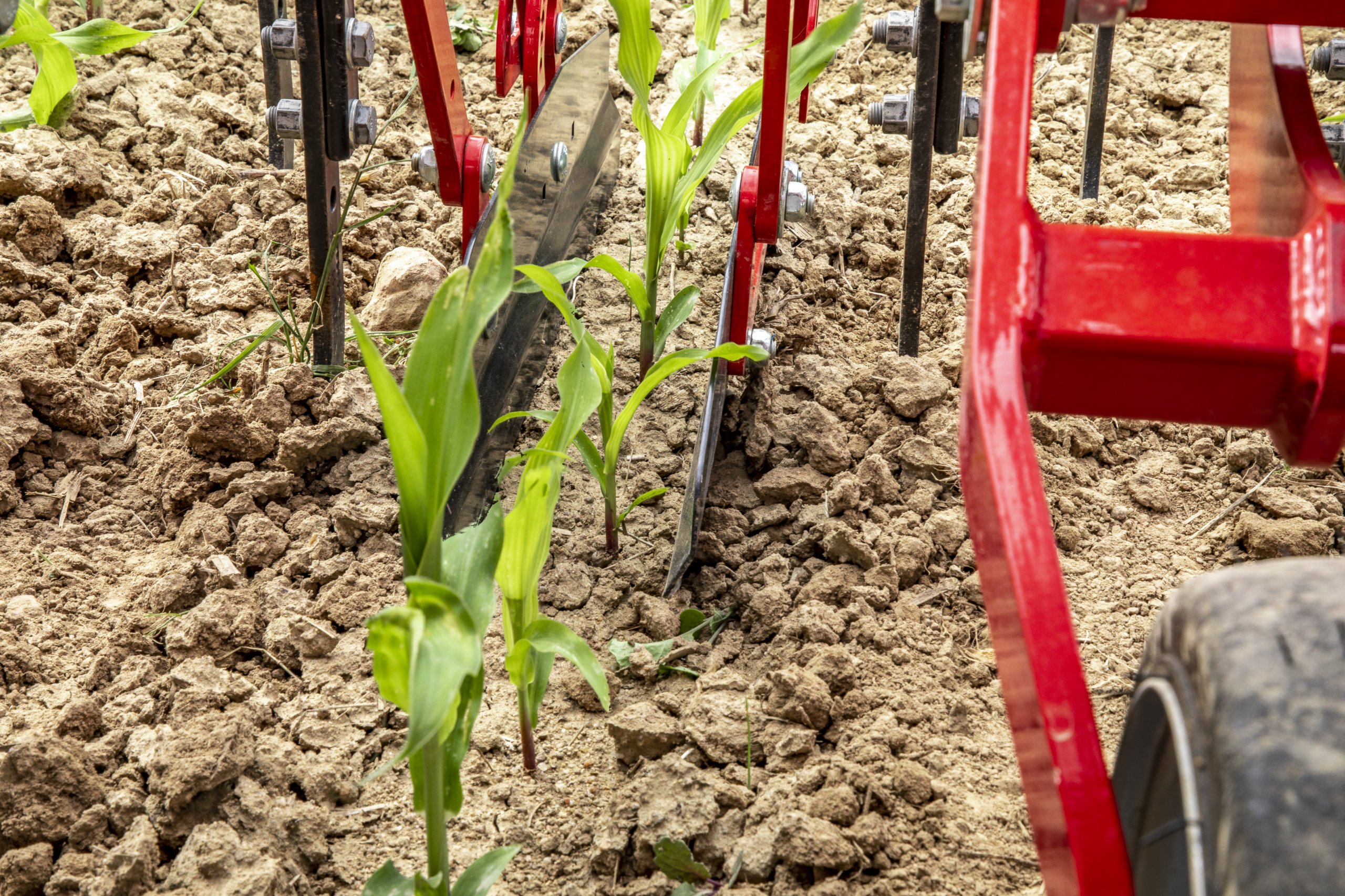

Do nabycia są również dostępne redlice z twardego metalu, co zwiększa odporność maszyny i zgrzebła. Asymetryczny układ agregatów pielnika pozwala na alternatywne szerokości śladów w Transformerze 6 VF. Dodatkowo można przymocować do niego dwie kamery – jedną z lewej, a drugą z prawej strony. Na wypadek złej widoczności można też dobrać zestaw oświetleniowy
