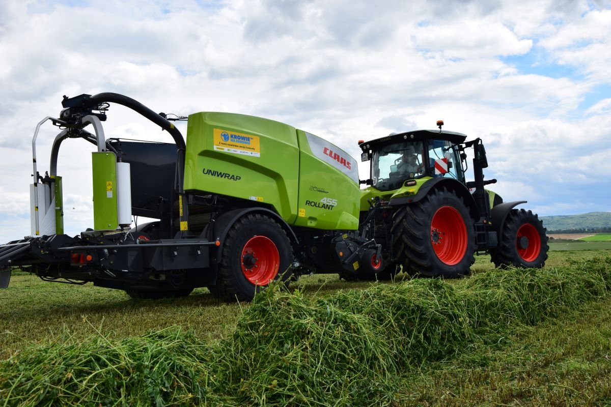

Projekt „Idealna bela” został zrealizowany w gospodarstwie rolnym Majątek Ziemski Stary Jaworów SA w Milikowicach przy współpracy firm partnerskich programu Krowie na Zdrowie, czyli Barenbrug, CLAAS, Corteva Agriscience i De Heus. Zbiór sianokiszonki wykonano 27 i 28 maja 2021 roku prasą stałokomorową z owijarką CLAAS ROLLANT 455 UNIWRAP. Zbierany materiał stanowiła lucerna odmiany Yellow Jacket od Barenbrug oraz mieszanki traw pastewnych. Do zakiszania zielonek użyto inokulantów marki Pioneer® od firmy Corteva Agriscience. Zmiennymi, którymi operowano podczas przygotowania beli były: rodzaj zbieranego materiału, parametry prasy (liczba noży, ciśnienie prasowania, materiał do owijania) oraz typ zakiszacza. Po dwóch miesiącach od pokosu, 29 lipca 2021 roku wykonano badania w laboratorium SILAB, które ujawniły parametry zakiszonego materiału.

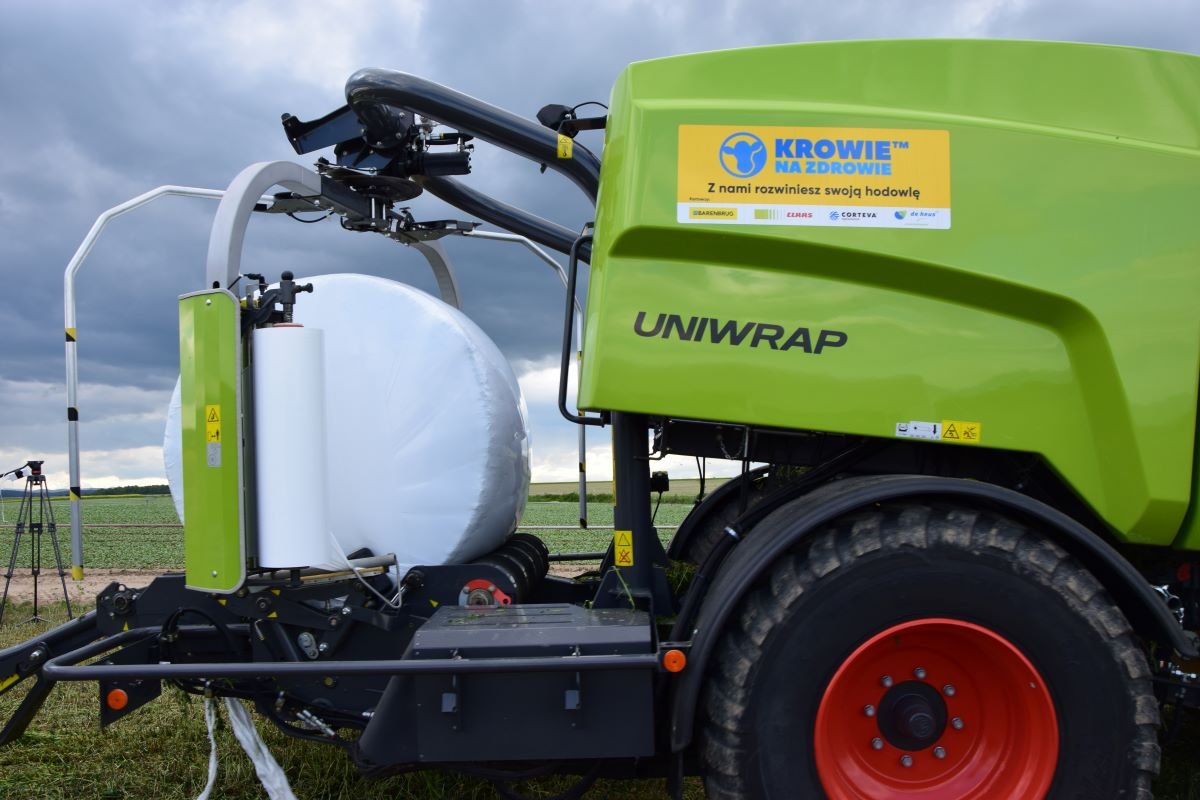

Do znalezienia odpowiedzi na pytanie czym jest idealna bela wykorzystano prasę CLASS ROLLANT UNIWRAP 455, zwijającą baloty o wymiarach 1,2 x 1,25-1,35 metra. Maszyna wyposażona była w podbieracz o szerokości 2,10 m z 4 rzędami zębów, rotor tnący ROTO CUT HD z 25 nożami, komorę cięcia PRO, amortyzowaną hydraulicznie i opuszczaną oraz 16 ułożonych spiralnie, profilowanych walców stalowych. Z przodu zapięty był ciągnik 6-cylindowy CLAAS ARION o mocy 205 koni mechanicznych z komputerem pokładowym. Dzięki temu operator sterował prasą z poziomu ciągnika. W projekcie zastosowano szereg zmiennych, w tym liczbę noży (od 0 do 25), ciśnienie prasowania (od 130 do 180 barów) oraz rodzaj materiału (folia i siatka). W momencie zwiększania liczby noży i ciśnienia prasowania oraz aktywacji modułu MPS (Maximum Pressure System - zestawu trzech walców, regulowanych hydraulicznie w tylnej pokrywie prasy), materiał był lepiej zagęszczony, a tym samym środowisko do fermentacji beztlenowej było lepsze. Ponadto, bele owinięte folią cechowały się lepszymi parametrami. Ważne było uzyskanie cylindrycznego kształtu beli z dobrze zarysowanymi krawędziami po to, aby bela była łatwa w transporcie i otwieraniu. Paweł Baurycza z firmy CLAAS podsumowuje „Idealna bela powstaje przy wykorzystaniu 25 noży o długości cięcia 4,8 m. Dzięki temu materiał jest dobrze zagęszczony. Zauważyliśmy, że system MPS znacznie wspomagał proces zakiszania przy dużych wydajnościach zbioru rzędu 55 balotów na godzinę.”

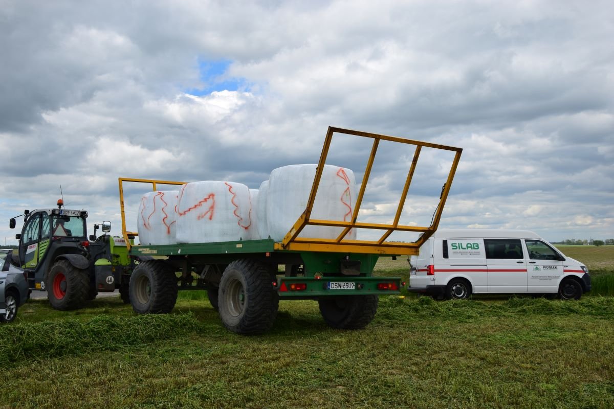

Na maszynach przygotowujących bele zainstalowany był aplikator Pioneer® Apli Pro EZ, który dozował inokulanty Pioneer® w ilości od 40 do 80 ml na tonę zakiszanego materiału. Do zakiszania lucerny zastosowano inokulanty Pioneer® 11AFT i 11H50, natomiast do traw wybrano zakiszacze 11GFT, 11G22 i 1188. Po dwóch miesiącach od pokosu i zakiszania materiału, 29 lipca 2021 roku, wykonano badania w mobilnym laboratorium SILAB przy użyciu specjalnego spektrometru. Zmierzono temperaturę (temperatura badanej kiszonki wynosiła 21-24 stopnie) i podstawowe parametry materiału. Z każdego balotu pobrano po 4-5 prób, z których następnie obliczono średnią. Wyniki badania traw i lucerny pokazały bardzo wysokie parametry białka i niższe pH w próbach materiałów poddanych działaniu inokulantów. W żadnej z nich nie było podwyższonej zawartości kwasu masłowego. Z kolei próby materiału nie zakiszonego inokulantami miały podwyższoną zawartość azotu amoniakalnego i najniższą ilość kwasu mlekowego.
