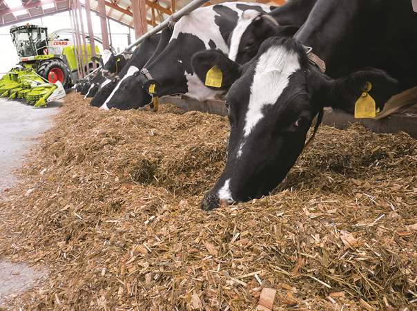

niwa kukurydziane zbliżają się wielkimi krokami. Jaka długość cięcia kukurydzy na kiszonkę jest optymalna w procesie przygotowania paszy dla bydła mlecznego – radzą specjaliści CLAAS z programu Krowie na Zdrowie.
Kiszonka wysokiej jakości zwiększa wydajność mleczną, właśnie dlatego jakość ciętego materiału jest bardzo ważna. Zbiór przy pomocy sieczkarni polowej zapewnia ogromną elastyczność pracy przy zachowaniu wysokiej jakości paszy. Dzięki szerokiemu spektrum długości cięcia, możliwe jest zbieranie różnorodnego materiału przy pomocy jednej maszyny. Specjalna konstrukcja bębna nożowego pozwala na 100-procentowe wykorzystanie maszyny w ciągu sezonu.

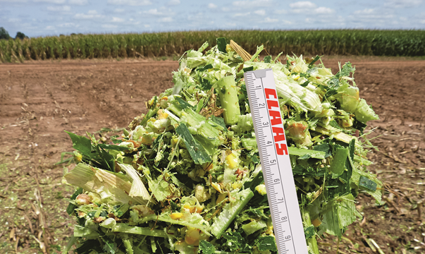

Wymagania pod względem długości cięcia i kondycjonowania kiszonki z kukurydzy są obecnie bardzo różnorodne. Ich spektrum sięga od wyjątkowo krótkiego cięcia w zakresie od 3,5 do 12 mm aż do SHREDLAGE® (technologia kondycjonowania kukurydzy) o długości wynoszącej ponad 25 mm.
Obecnie możemy wyróżnić trzy sposoby zbioru. Pierwszym z nich jest krótko pocięta kiszonka, która charakteryzuje się długością cięcia od 3,5 do 12 mm. Drugi sposób to długie cięcie, od 12 do 22 mm i jest to najczęściej spotkany zakres długości. Trzeci to technologia SHREDLAGE®.

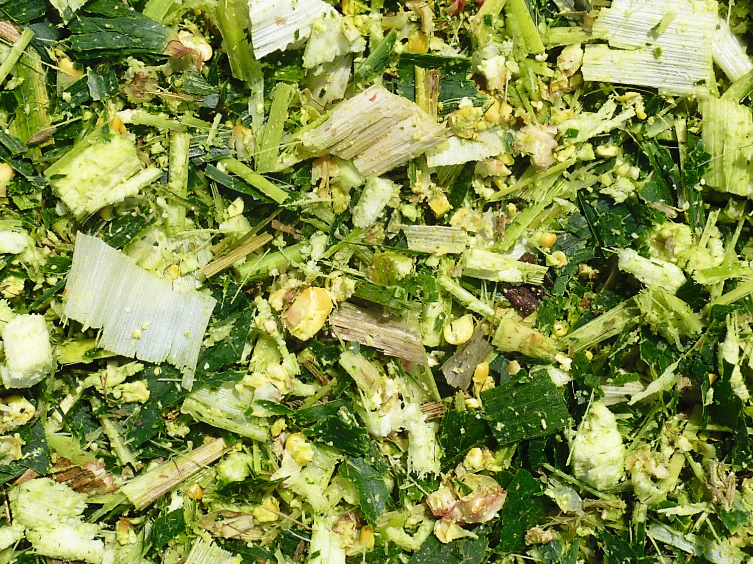

Przykładem jest technologia SHREDLAGE®. To względnie nowa koncepcja żywienia zwierząt wywodząca się z Ameryki Północnej. Sieczka jest przecinana na wyjątkowo długie fragmenty od 26 do 30 mm. Następuje bardzo duże naruszenia ziarna i jego silne roztarcie. Większe powierzchnie posiekanego materiału zapewniają bakteriom większą „powierzchnię aktywną”, umożliwiającą naruszanie komórek roślinnych. Zwiększa to ilość dostępnej dla krowiego żołądka skrobi, która stanowi cenne źródło energii dla zwierzęcia. Dodatkowo zachodzi tutaj bardzo intensywna obróbka wzdłużna i poprzeczna łodyg. Ma ona na celu zapewnienie silniejszego efektu strukturalnego kiszonki, a tym samym lepszego przeżuwania. Dzięki zastosowaniu metody SHREDLAGE® wielu producentom mleka udało się zwiększyć zawartość kiszonki kukurydzianej w racjach paszy, przy jednoczesnym zmniejszeniu zawartości słomy i paszy treściwej. W tym samym czasie jeszcze bardziej zwiększono uzysk energii i suchej masy z hektara. Pasuje to idealnie do aktualnej sytuacji, gdzie z uwagi na coraz częściej występujące susze w uprawach  bardziej niż kiedykolwiek konieczne jest efektywne wykorzystanie powierzchni
Pamiętajmy, że w przypadku zbioru kiszonki z kukurydzy w technologii SHREDLAGE® istotną kwestią jest zawartość suchej masy (SM) w roślinach. Ta wartość wskazuje jaka jest dojrzałość roślin i to zawsze powinno definiować odpowiedni termin rozpoczęcia zbiorów. SHREDLAGE® można bez problemów stosować w zakresie SM wynoszącym od 30% do 34% przy długości sieczki wynoszącej od 26 mm do 30 mm. Przy zawartości SM od 36% do 40% następuje zmniejszenie długości cięcia do 21 mm – ma to na celu uniknięcie wybierania kiszonki w korycie przez krowy.

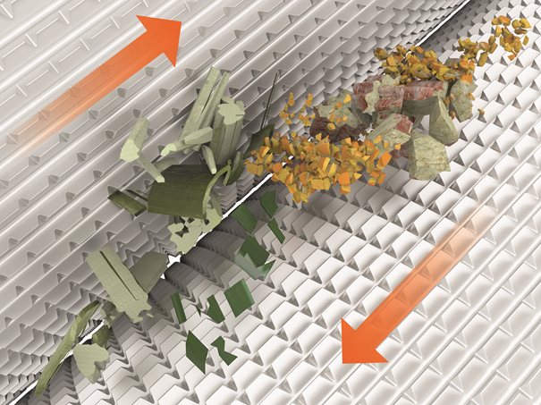

Kolejnym, ważnym aspektem zbiorów kiszonki z kukurydzy jest kondycjonowanie materiału w tzw. corn-crackerach. Klasyczne kondycjonowanie oznacza rozgniecenie ziarniaków kukurydzy i uwolnienie tam zebranej energii dla bakterii w żwaczu krowy. Poprzez odpowiednie ustawienie szczeliny na walcach corn-crackera (w zakresie 1-2 mm) i różnicy prędkości obrotowej sięgającej 30% uzyskujemy materiał zadawalającej jakości. Oczywiście przy założeniu, że na walcach nie występują znaczne ślady użytkowania. W przypadku zastosowanie nowej technologii SHREDLAGE® z długim cięciem kukurydzy, sposób kondycjonowania musiał zostać zmodyfikowany. I tak w tym przypadku wraz z technologią SHREDLAGE® pojawia się nowy corn-cracker, w którym zachodzą trzy różne efekty kondycjonowania:
1. Najpierw sieczka jest rozgniatana z mniejszą lub większą intensywnością – zależnie od wielkości szczeliny, którą można regulować podobnie, jak ma to miejsce w przypadku systemów konwencjonalnych.
2. Dodatkowo występuje szczególnie intensywny efekt rozcierania, który jest możliwy dzięki różnej liczbie rzędów zębów na walcach corn-crackera oraz różnicy liczby obrotów wynoszącej 50%.
3. W ramach trzeciego efektu łodygi są przeciągane przez rowek spiralny na krawędzi przedniego walca oraz przeciwbieżny rowek spiralny walca tylnego. W ten sposób łodygi kukurydzy zostają do pewnego stopnia „obrane”, przy czym nawet względnie twarda kora lub skórka pokrywająca łodygi kukurydzy zostaje oddzielona od miękkiego rdzenia.
