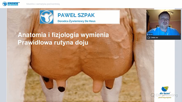

akich zasad trzeba przestrzegać i na co zwracać uwagę, aby higienicznie i bezpiecznie przeprowadzić udój bydła - prezentuje Paweł Szpak z De Heus Polska, partnera programu Krowie na Zdrowie.
Anatomia i fizjologia wymienia a prawidłowa rutyna doju
Jeśli chcemy, żeby wymię było utrzymane w odpowiedniej zdrowotności, dój musi przebiegać zgodnie z fizjologią oddawania mleka przez krowę. Przypomnijmy, że wymię składa się z 4 ćwiartek, każde z nich zakończone jest strzykiem. Gdy zaczynamy stymulację strzyku, impulsy nerwowe są aktywowane i wysyłają sygnał do mózgu zwierzęcia, który następnie przekazuje informację do przysadki, aby uwolnić oksytocynę. Hormon ten powoduje skurcze komórek nabłonka pęcherzyków mlekotwórczych i następuje wydzielanie mleka. Dlatego okres od kontaktu ze strzykiem do procesu pozyskiwania mleka powinien trwać minimum 90 sekund. Jeśli zrobimy to zbyt szybko, wymię będzie oddawać wyłącznie mleko z zatoki mlecznej, natomiast mleko pęcherzykowe pozostanie niewydojone. Oksytocyna działa od 4 do 6 minut. Wskazane jest żeby proces doju odbywał się pod wpływem tego hormonu i mleko zostało wydojone w czasie, gdy działa oksytocyna. Dzięki dostosowaniu procesu doju do fizjologii wymienia, sam dój przebiegnie w sposób komfortowy dla krowy i znacznie szybciej. Czas doju skróci się i oddziaływanie na końcówkę strzyku będzie krótsze.
