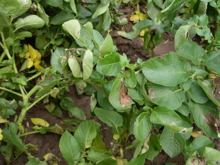

Alternarioza w ziemniaku występuje w dwóch postaciach: jako sucha zgnilizna liści ziemniaka, powodowana przez grzyby z rodzaju Alternaria solani oraz jako brunatna plamistość liści ziemniaka, której sprawcą jest Alternaria alternata.
Alternaria solani atakuje tylko rośliny psiankowate, może przeżyć długo w resztkach pożniwnych. Jest ona bardziej agresywna od Alternaria alternata - polifaga, który poraża ok. 40 gatunków roślin uprawnych i infekuje głównie rośliny osłabione i uszkodzone.
Jak rozpoznać Alternarię solani?
Obydwie z ww. chorób można rozróżnić na podstawie wielkości nekroz występujących na liściach ziemniaka. Jeśli roślinę zaatakowała Alternaria solani, zauważymy brunatno-czarne plamy o średnicy 0,5-2 cm. Można na nich zauważyć charakterystyczne koncentryczne strefowanie. Jest ono potocznie nazywane „tarczą strzelniczą”, ponieważ strefy te układają się w okręgi – jeden wewnątrz drugiego. Dzięki temu, chorobę można łatwo rozpoznać. Zainfekowane liście stają się żółte, po czym wysychają.
Plamy spowodowane Alternaria solani mogą występować też na owocach i bulwach. Optymalne warunki do pojawienia się tego grzyba to suche lato i krótkotrwałe deszcze lub rosa przy temperaturze 18-22 st. C. Jednak również przy znacznie wyższych temperaturach – dochodzących nawet do 38 st. C – grzyb będzie się rozwijał powodując suchą plamistość liści ziemniaka. W przypadku zainfekowania i braku ochrony, straty w plonie mogą sięgać 30-50%.

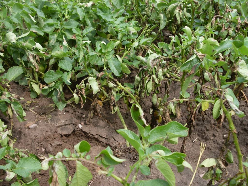

Najgroźniejszą chorobą, która aktualnie pojawia się na plantacjach, jest zaraza ziemniaka. Powodem jest jej szybka ekspansja – nawet jedna chora roślina może skutecznie zainfekować uprawę o powierzchni do 100 hektarów, oczywiście, w sprzyjających warunkach. Przy wysokiej wilgotności powietrza i temperaturze powyżej 18 st. C, zarodnik grzyba może kiełkować bezpośrednio w strzępkę infekującą. Natomiast w temperaturze poniżej 15 st. C i przy długotrwałych deszczach, zarodniki przekształcają się w zarodnie pływkowe, wewnątrz których powstaje 6-16 zarodników pływkowych, zwanych zoosporami. Każdy z nich może infekować ,  przemieszczając się na inne rośliny, a spadając na glebę - atakuje bulwy.
Warto pamiętać, że zarodniki pływkowe, które spadną na glebę, mogą przeżywać w niej od 15 aż do 70 dni. Przy sprzyjających warunkach bardzo łatwo zainfekują więc bulwy. Dlatego właśnie trzeba stosować fungicydy zarówno interwencyjnie, jak i zapobiegawczo. Niestety, jest tylko kilka substancji aktywnych, które zabijają zarodniki pływkowe. W tym przypadku świetnie sprawdzi się fluazynam, który hamuje ich rozwój na liściach i łodygach, zakłócając procesy oddechowe grzyba. Uniemożliwia w ten sposób przenikanie struktur grzyba do wnętrza chronionych tkanek, ale też przeniknięcie ich do gleby i do bulw. Dzięki temu zapobiegniemy więc problemów w przechowalni.
Co istotne, fluazynam nawet w niesprzyjających warunkach pogodowych utrzymuje się na powierzchni blaszek liściowych - jest odporny na zmywanie przez deszcz. Warto wypróbować tu Innzar 500 SC. Można go stosować do 6 zabiegów w trakcie jednego sezonu wegetacyjnego. Szczególnie warto wykonać nim zabieg pod koniec wegetacji, aby zapobiec spłynięciu zarodników pływkowych na glebę i zainfekowaniu bulw.
