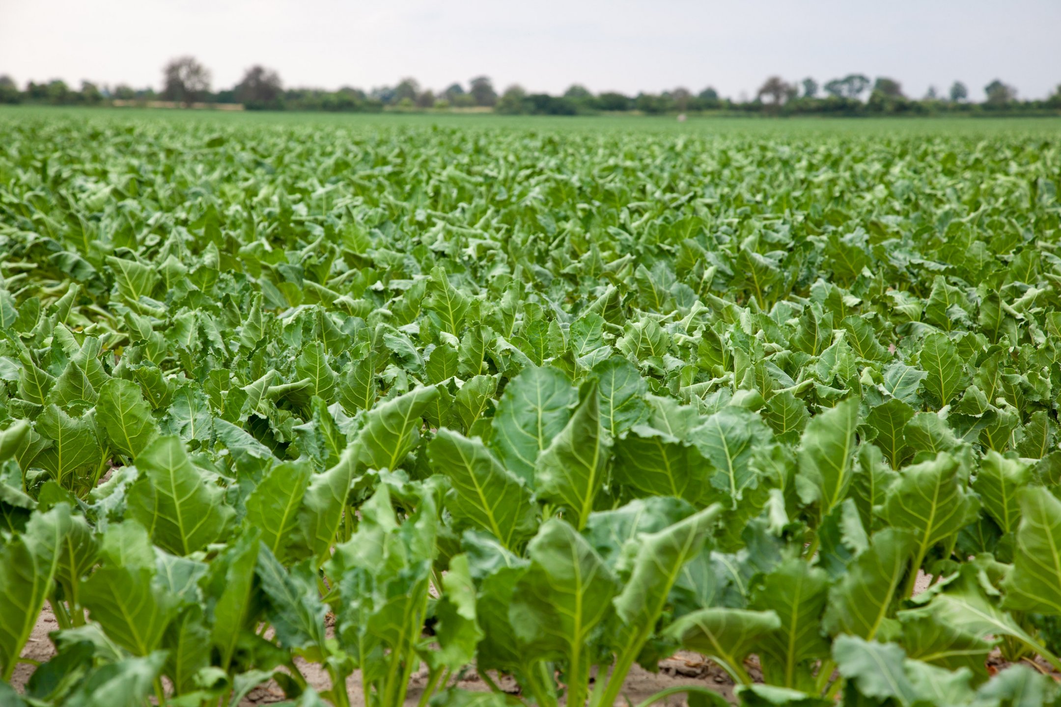

Na plantacjach buraków cukrowych obserwowane są niekorzystne efekty czerwcowych upałów. Tak wysokie temperatury, którym towarzyszy znaczna wilgotność, sprzyjają nasileniu presji chorób grzybowych, w tym chwościka buraka. Ich wystąpienie niestety może przyczynić się do zmniejszenia plonu i zredukowania zawartości cukru. Aby temu zapobiec, konieczne jest wykonanie zabiegów fungicydowych – w odpowiednim terminie i przy użyciu optymalnie dobranych substancji aktywnych.
W uprawie buraków cukrowych nadchodzące tygodnie to przede wszystkim okres, kiedy należy zadbać o plon i o jego jakość, a zwłaszcza o zawartość cukru. W praktyce oznacza to konieczność zaplanowania i wykonania zabiegów zwalczających choroby grzybowe. Fala wysokich temperatur, sięgających nawet ponad 30 stopni C, jakie wystąpiły w drugiej połowie czerwca w całej Polsce, sprawiła, że na plantacjach można obecnie zaobserwować więdnięcie i żółknięcie dolnych liści buraków. Nie jest to na szczęście objaw żadnej choroby grzybowej, tylko efekt upałów. Trzeba jednak pamiętać, że taka pogoda sprzyja jednocześnie większej presji patogenów powodujących choroby.
Choroby grzybowe „zabierają” plon

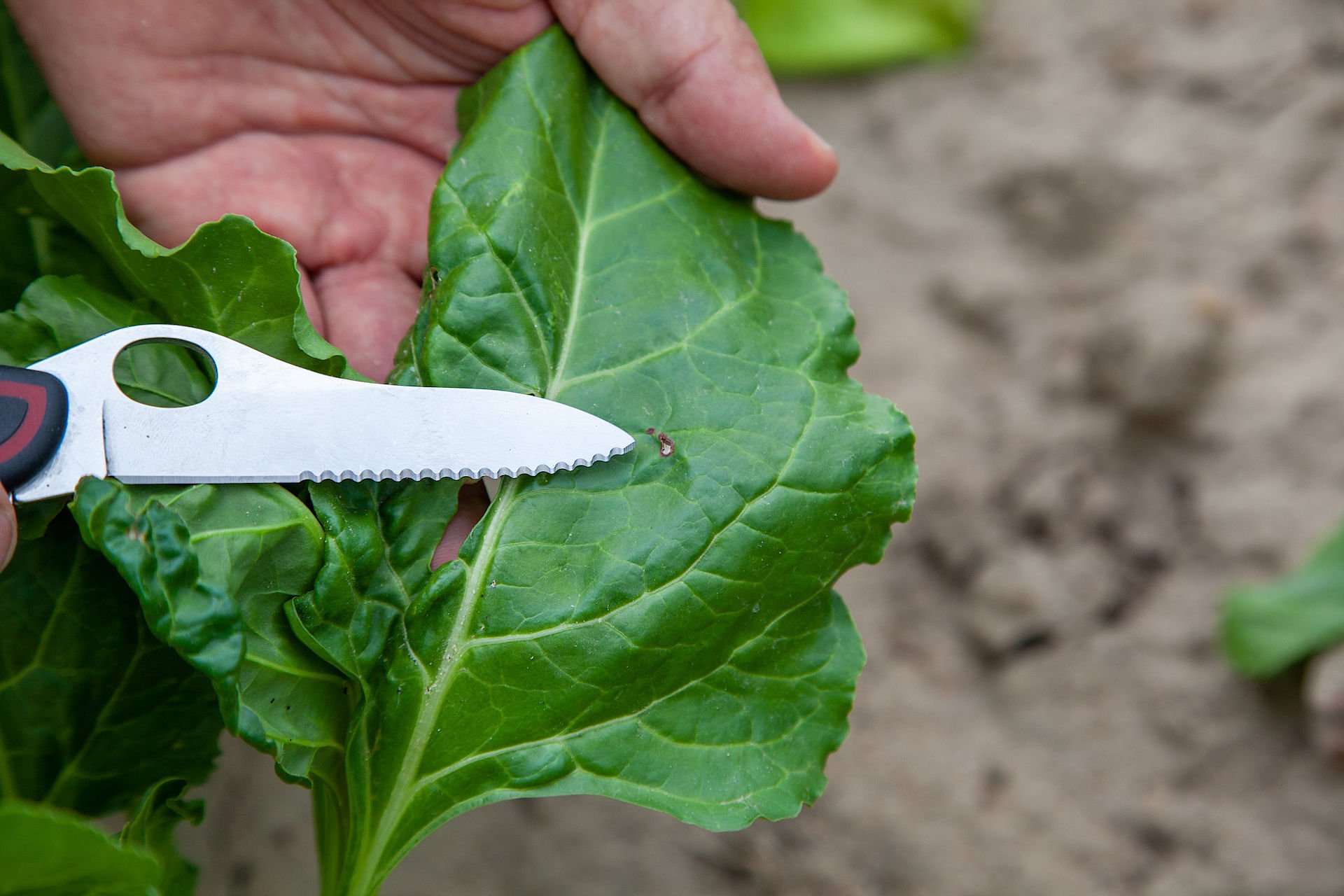

Wysokie temperatury, którym dodatkowo towarzyszy duża wilgotność, np. jako skutek utrzymującej się nocami rosy, to idealne warunki do rozwoju chwościka buraka. Na niektórych polach widoczne są już pierwsze objawy na liściach roślin – charakterystyczne, niewielkie brunatne plamy z czerwono-fioletową obwódką. Jest to właśnie moment, kiedy zdecydowanie powinien być wykonany zabieg fungicydowy. Jeżeli nie zostaną podjęte działania zapobiegawcze, a w konsekwencji liście pokryją się większą ilością takich plam, w najgorszym przypadku plantacji nie da się już uratować.
Co prawda na rynku dostępnych jest kilkanaście odmian buraków cukrowych, które charakteryzują się wyższą tolerancją na porażenie przez chwościka buraka, jednak nigdy nie gwarantuje to całkowitej odporności na ten patogen. Dlatego również takie odmiany powinny mieć zapewnioną prawidłową ochronę fungicydową – ewentualnie wykonaną w nieco późniejszym terminie niż w przypadku odmian bardziej wrażliwych.
