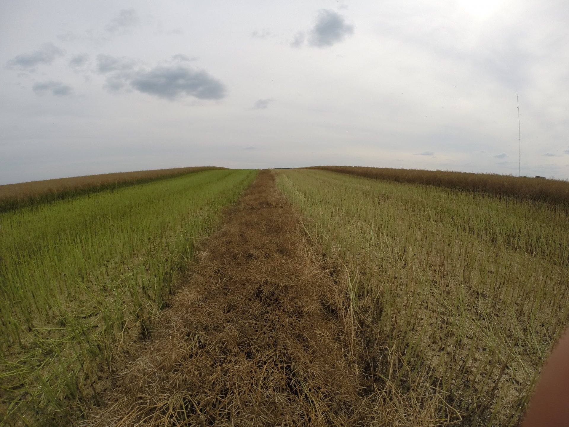

Resztki pożniwne to wyjątkowo cenny rezerwuar materii organicznej. By rośliny mogły z niego korzystać, należy umożliwić jej szybki i efektywny rozkład. Szacuje się, że na powierzchni hektara zostaje około 5 ton słomy. Ilość oczywiście zależy od gatunku rośliny uprawnej i technologii zbioru. Wartość nawozową także determinuje gatunek. Przeciętna zawartość składników pokarmowych w słomie pszenicy to 6,4 g/kg azotu, 1,1 g/kg fosforu, 11,7 g/kg potasu i 2,7 g/kg wapnia. Znajduje się w niej także magnez, siarka i cała paleta mikropierwiastków. To ogromne źródło składników odżywczych. Dlatego należy traktować ją jak nawóz. Wymieszana z glebą poprawia jej właściwości chemiczne, fizyczne oraz biologiczne. Zapewnia odpowiednią żyzność i prowadzi do zwiększenia zawartości próchnicy w glebie.
Należy pamiętać, iż źle rozdrobniona słoma utrudnia siewy i wschody. Ale odpowiednie rozdrobnienie i równomierne rozrzucenie po polu to niewystarczające działanie. Niezwykle istotne jest zintensyfikowanie rozkładu resztek pożniwnych. A tu kluczowe znaczenie ma azot. Mikroorganizmy odpowiedzialne za tempo przemian potrzebują do prawidłowego rozwoju głównie tego pierwiastka. Generalnie azot niezbędny jest w procesie mineralizacji.
Najskuteczniejszym i ekonomicznie uzasadnionym rozwiązaniem jest użycie 5-10 kg azotu na każdą przeorywaną tonę słomy, na przykład w formie roztworu saletrzano-mocznikowego. Zaleca się go stosować na glebach o uregulowanym odczynie. Płynne produkty umożliwiają równomierne pokrycie resztek. Skutecznym rozwiązaniem jest zastosowanie preparatów przyśpieszających rozkład resztek pożniwnych, kondycjonujących glebę. Ciekawym sposobem jest łączne użycie z RSM płynnych ekstraktów kwasów humusowych i fulwowych.
