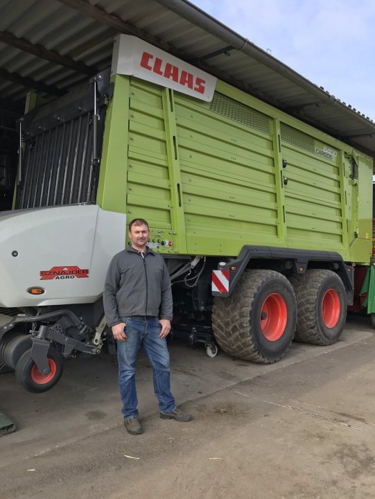

Dla rolnika niezwykle istotnym elementem procesu kiszenia jest odpowiedni sposób przechowywania. Sianokiszonki można składować w pryzmach lub balotach. Pan Łukasz z miejscowości Lisewo w gminie Pyzdry w powiecie Września stawia na sianokiszonki w pryzmach. Rolnik posiada gospodarstwo o wielkości 110 ha, z czego 20 ha to użytki zielone. W gospodarstwie jest też bydło opasowe i krowy mleczne. Ponadto Pan Łukasz prowadzi także działalność usługową. Od ponad dziesięciu lat realizuje zbiór sianokiszonki przyczepami samozbierającymi SPRINT i QUANTUM oraz aktualnie, od maja 2020, również za pomocą wielozadaniowej przyczepy CLAAS CARGOS 8400, którą charakteryzuje mocna rama, stabilne podwozie, solidne burty i przestrzeń ładunkowa. Rolnik postawił na CARGOS 8400 oraz zbiór sianokiszonki w pryzmach z wielu względów.
-  Nie posiadam łąk sianych, tylko naturalne, o zróżnicowanej jakości trawy, co w przypadku zbioru bazującego na balotach wpływało negatywnie na wydajność mleczną krów (wahania w trakcie wykonywania próby mlecznej). Wynikały one z powodu skarmiania balotów z różnych pól. Zbiór sianokiszonki w pryzmie przy pomocy przyczepy samozbierającej CARGOS daje mi możliwość wymieszania różnej jakości trawy i lucerny, dlatego dzięki przyczepie, jakość kiszonki polepszyła się - tłumaczy Pan Łukasz. – Raz można pojechać na lepszą łąkę a raz na gorszą i w ten sposób materiał jest wymieszany w przekroju pryzmy – dodaje rolnik. W gospodarstwie również praktykuje się w czasie zbioru traw, zbiór lucerny (powierzchnia zasiewu około 3 ha), która również na przemian z trawą jest dowożona przyczepą na pryzmę
Zalety formowania sianokiszonek w pryzmy
Zakup maszyny przełożył się również na mniejsze koszty operacyjne. Rolnik zauważył mniejsze zużycie paliwa przy paszowozie w trakcie mieszania TMR-u, dzięki drobno pociętej sieczce przez przyczepę samozbierającą, czego nie dało się osiągnąć prasą w przypadku produkcji sianokiszonki w balotach Przyczepa CARGOS ma 40 noży o teoretycznej długości cięcia 38 mm. Gospodarz zwraca również uwagę na mniejsze zużycie folii, bo na przykrycie pryzmy wystarczy zaledwie jedna główna folia. Jak zaznacza Pan Łukasz - czasami nawet udaje się wykorzystać folię dwa razy, co rozwiązuje także problem z utylizacją foli z balotów. Ważny jest również czas realizacji zadania w swoim gospodarstwie czy podczas świadczenia usług, które Pan Łukasz również oferuje. W zależności od pogody, żądany efekt udaje się osiągnąć szybko, a już na drugi dzień po przystąpieniu do koszenia rozpoczyna się zbieranie paszy za pomocą przyczepy CARGOS. Przy odpowiednim zabezpieczeniu folią zaś, pryzmy pozostają zawsze świeże. Zbiór w pryzmie czy silosie daje również możliwość ewentualnego dołożenia materiału z kolejnego pokosu i pozwala na oszczędność miejsca w gospodarstwie.
Wady zbioru sianokiszonki w pryzmach
Mimo wielu zalet, metoda posiada także i wady. Pan Łukasz podkreśla, że zbiór każdego pokosu musi zostać zrealizowany za jednym razem, z uwagi na fakt, że gdy pryzma zostaje rozpoczęta, trzeba ją jak najszybciej zakończyć, aby materiał gromadzony nie stracił na jakości.  - Trzeba również dobrze wpasować się w okna pogodowe, aby materiał na pokosach za bardzo nie wyschnął. Z obserwacji łatwości ugniatania materiału na pryzmie, szybkości zakiszania i ostatecznie pobierania paszy przez krowy lepiej jest zbierać materiał bardziej wilgotny – zauważa Pan Łukasz. W gospodarstwie jeden dzień przeznaczony jest na koszenie i zgrabianie w pokosy, następny dzień na zbiór przyczepą, a kolejny na przykrywanie pryzmy. Generuje to większe nakłady robocze, gdyż potrzebny jest operator przyczepy, jedna osoba do formowania pryzmy oraz kolejna osoba ubijająca pryzmę ciągnikiem z turem.

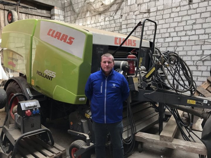

System oparty na produkcji sianokiszonki w oparciu o bele, idealnie sprawdzi się w mniejszych gospodarstwach, gdzie nie ma bazy magazynowej w formie silosów lub w gospodarstwach, które borykają się z problemem zatrudnienia. Ta technologia odznacza się również minimalizacją strat. W dodatku sianokiszonka produkowana w balotach nie jest aż tak mocno ograniczona czasem zbioru, który można dokonać sprawnie w zaplanowany sposób. Ten system preferuje Pan Krzysztof z miejscowości Żabno w gminie Brodnice, którego gospodarstwo posiada 110 krów (95 dojnych i 15 zasuszonych) i rocznie zbiera 1000 bel. Do zbiorów Pan Krzysztof używa prasy ROLLANT 455 UNIWRAP, która formuje baloty o średnicy 1,35 m.
Dzięki prasie CLAAS ROLLANT 455 UNIWRAP jestem w stanie pociąć masę za pomocą 25 noży oraz sprasować balot pod maksymalnym ciśnieniem. Baloty w dodatku można zwijać dużą prędkością i dziennie w ten sposób można skosić trawę na obszarze nawet do 12 Ha. Dzięki maszynie również szybciej się przemieszczamy z pola na pole i przy następnym pokosie można zebrać produkt efektywniej - tłumaczy Pan Krzysztof. Przy wozie paszowym o objętości 20 m3 rolnik zadaje jeden balot sianokiszonki do wozu. Balot jest też codziennie świeży. Latem baloty się nie grzeją, co ma miejsce w silosie czy pryzmie, gdzie ściana kiszonki zawsze jest wyeksponowana na czynniki zewnętrzne (powietrze, słońce, deszcz). Sianokiszonka w silosie czy pryzmie może się jednak zagrzewać. Żeby tego uniknąć pryzma powinna być tak zaplanowana pod względem szerokości, wysokości i długości, aby w trakcie jej skarmiania postępowało pobieranie ściany pryzmy.
Zawsze świeże baloty odgrywają bardzo ważną rolę latem, w gorące dni – podkreśla Pan Krzysztof. – Ponadto udaje się osiągnąć szybki proces zakiszania – baloty są mocno zbite, dobrze zagęszczone - dzięki systemowi MPS w prasach ROLLANT 455 - i od razu owinięte siatką i następnie folią na stole owijarki. Sianokiszonka ma bardzo dobre właściwości, a materiał w balotach pocięty jest przy pomocy 25 noży (red. teoretyczna długość cięcia 48 mm) – dodaje rolnik.
Jest jeszcze jedna zaleta tego systemu: pasza jest hermetycznie pakowana w folię już podczas zbierania. Folia jest naprężona i ściśle przylega do balotu, co zapewnia niższe zużycie materiału, lepsze uszczelnienie balotów oraz optymalną konserwację zebranego materiału. Efekt? Doskonała jakość paszy i redukcja straty cennych składników odżywczych. Ponadto dzięki produkcji balotów, nie trzeba inwestować w kosztowne silosy, a podczas zadawania paszy w oborze nie występują problemy wynikające z grzania się kiszonki. Pan Krzysztof zwraca uwagę na jeszcze jedną rzecz – baloty sianokiszonki zawsze oznaczam z jakiego pola została zebrana masa. W ten sposób wiem, gdzie mam kiszonkę o najwyższej jakości. Przewagą tego systemu nad kiszonką w pryzmie jest również fakt, że rolnik w trakcie organizacji procesu zbioru może być bardziej elastyczny. Nie musi się martwić otwartą pryzmą. Podczas dobrej pogody może rozpocząć proces koszenia i zgrabiania a następnie zebrać materiał. Ponadto może przygotować tyle materiału, ile jest w stanie zebrać prasą podczas jednego dnia. Ta metoda daje również większą elastyczność zbioru oraz dobre manewrowanie maszyną na polach o małej powierzchni.
Wady sianokiszonki w balotach
Do wad tej metody można zaliczyć takie czynniki jak czasochłonność zwożenia balotów z pola. Trzeba również uważać na folię, aby nie uszkodzić balotu i wykazać się cierpliwością. Pan Krzysztof owija jeden balot aż sześcioma warstwami folii. To generuje wysokie koszty związane z siatką i folią. Problemem jest też brak firm, które prowadzą recykling tego typu materiałów.
