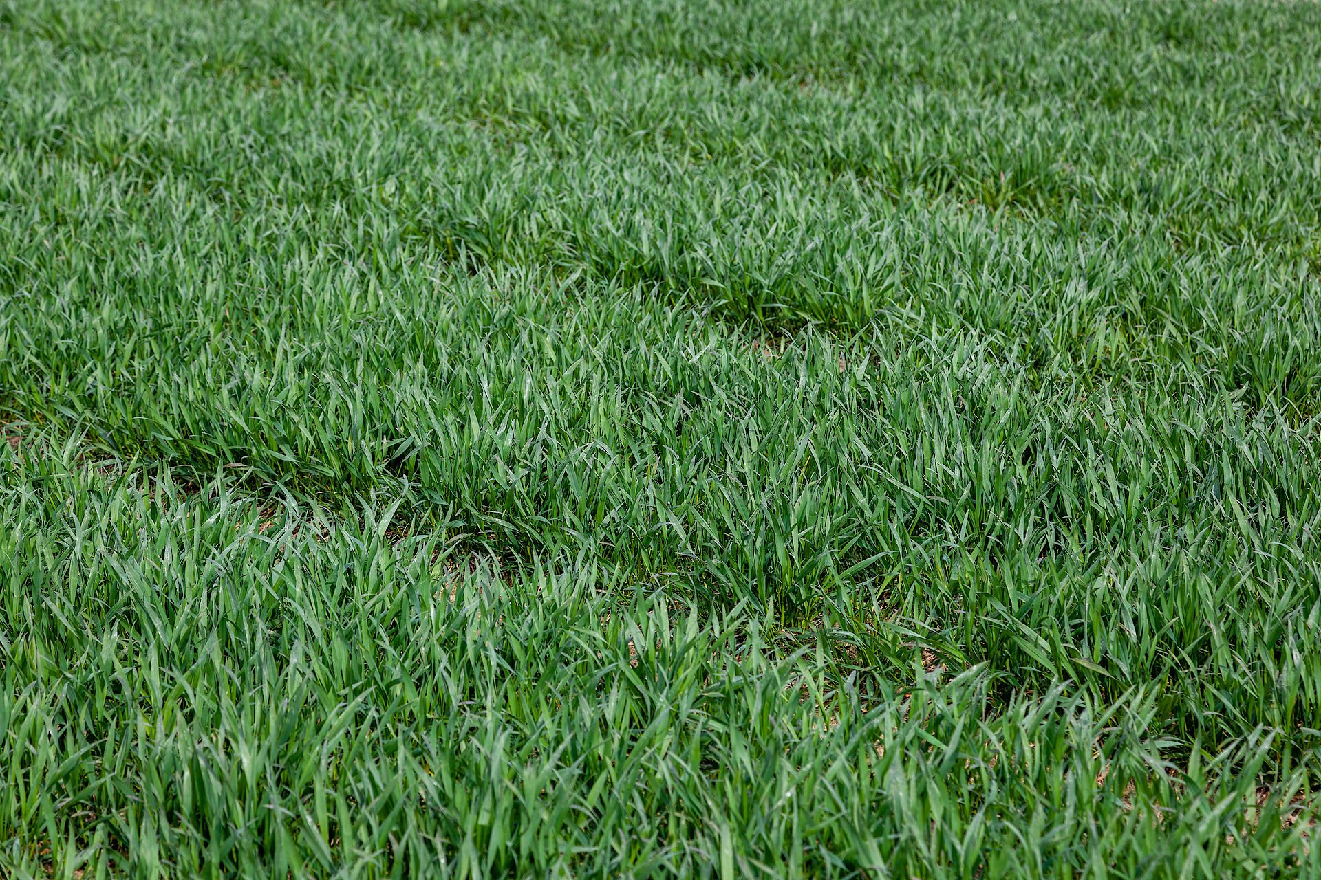

Pod koniec pierwszej dekady kwietnia na polach pszenicy ozimej w niektórych regionach Polski rośliny miały wyczuwalne pierwsze kolanko nad węzłem krzewienia. Oznacza to, że wchodziły już w taki etap wegetacji, na którym wskazane jest wykonanie zabiegu zasadniczego – regulacji pokroju. Uzasadnieniem jest fizjologia: substancja aktywna o działaniu regulującym powinna przenieść się z miejsca naniesienia, czyli blaszek liściowych, w dół do tkanek merystematycznych, by spowodować ograniczenie wzrostu wydłużeniowego komórek.
W Pawłowicach koło Leszna, gdzie prowadzone są poletka doświadczalne firmy INNVIGO, podczas oględzin okazało się, że w tamtejszej pszenicy ozimej również powinny być już zastosowane regulatory. Jeśli chodzi o kondycję tamtejszych upraw, gdy po kilku dobach z silnymi mrozami przyszły pogodne dni, można było zaobserwować występowanie charakterystycznych, bordowych przebarwień na końcówkach liści. Nie były one oznaką chorób czy braku składników odżywczych, tylko dowodem, że rośliny przetrwały ochłodzenie dosyć dobrze, jednak doświadczyły stresu na skutek znacznej amplitudy temperatur, w tym występowania bardzo silnych przymrozków nocnych.
