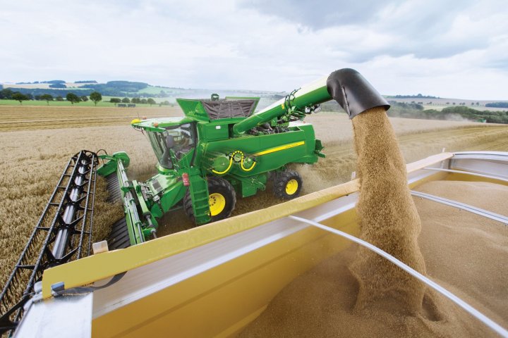

Ekspresowy wyładunek bez wpływu na tempo pracy
Co prawda w nieco mniejszym stopniu, ale tempo pracy zależy od dodatkowych czynności, które trzeba wykonać, czyli pośrednio od pojemności zbiornika oraz możliwości sprawnego go opróżnienia.
- W przypadku kombajnów serii T pojemność zbiorników ziarna wynosi od 8 000 do 11 000 l, a wyładunek całości trwa około 1,5 minuty w tempie 125 l / sekundę. Co bardzo ważne, w tym czasie maszyna generuje dodatkową moc na poziomie 34 KM, by utrzymać wydajność zbioru. Zbiornik może być wyposażony w kilka czujników stopnia wypełnienia – standardowo maszynę wyposaża się w dwa, natomiast w przypadku maszyny pracującej na pochyłościach rozważmy instalację dodatkowego czujnika, który dostarczy bardziej miarodajne dane – tłumaczy Mateusz Janicki.

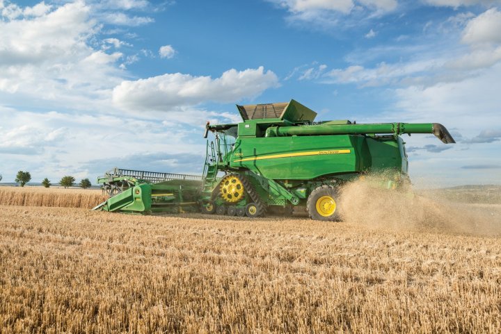

Użytkownicy pracujący na co dzień na jeszcze większym areale, oczekują większego tempa pracy przy jednocześnie większej automatyzacji. Odpowiedzią na te potrzeby jest kombajn z serii S700.
- Ta maszyna potrafi dokonywać wszystkich operacji samodzielnie, operator musi pilnować, by prawidłowo poruszała się po polu – mówi Paweł Kamiński z John Deere Polska.
Przedstawiciele John Deere zwracają uwagę na konstrukcję maszyny. Przenośnik pochyły o długości 177 cm posiadający 4 łańcuchy z listwami przekazują materiał z prędkością ponad 4 m/s. Co ważne, można go tak regulować, by bez problemu zbierał nawet wyległy plon między innymi dzięki systemowi HFAT, czyli hydraulicznej regulacji natarcia płyty czołowej, która jest możliwa z kabiny za pomocą joysticka.
Jednorotorowa konstrukcja sprawia, że więcej miejsca pozostaje wyżej, w sekcji młócącej na trzech klepiskach pracuje 15 mechanicznych cepów, które dokonują omłotu. Oprócz omłotu mechanicznego, koncentryczna budowa rotora pozwala na omłot „kłos o kłos”, co znacząco wpływa na jakość ziarna.
W układzie omłotu i separacji znajdują się czujniki strat ziarna na rotorze i koszu sitowym oraz kamery z pakietu Combine AdvisorTM  na przenośniku czystego ziarna i powrocie niedomłotów. Dzięki tym technologiom kombajn automatyczne wprowadza zmiany ustawień omłotu i separacji ziarna , a poziom strat jest minimalizowany.
Jeden z najdłuższych i największych koszy sitowych o powierzchni nawet 5,9 m2, powiększone  o 12 proc. sito górne, w porównaniu do poprzednich serii, dopełniają pakiet rozwiązań wpływających na wydajność maszyny, która dzięki temu może wynieść ponad 120 t/ h w przypadku kukurydzy.
Im większy areał, tym… lepiej
Przy większym areale nie bez znaczenia pozostaje również pojemność zbiornika ziarna na poziomie 14 100 l oraz ekspresowy rozładunek 135 l / s. Z kolei duża średnica ślimaka rury wyładowczej ogranicza uszkodzenie ziarna, mimo też, że rozładunek może trwać zaledwie dwie minuty.
Silniki kombajnów serii S o mocy 625 KM (podczas rozładunku moc zwiększana jest o 50 KM) i pojemności 13,5 l produkowane są w Stanach Zjednoczonych w Waterloo. Ich bezawaryjność wynika między innymi z opatentowanego systemu ochrony przed kurzem dla systemu zagospodarowania splain. Silnik jest bowiem stale odmuchiwany, a krążące w inteligentny sposób powietrze nie pozwala pyłom, piaskowi czy innemu materiałowi dostać się w pracujący silnik.
Maszyny z serii S doskonale sprawdzą się w trudnych warunkach pracy dzięki układowi jezdnemu z przekładnią Pro Drive (95 proc. większy zapas momentu obrotowego na pierwszym biegu) oraz możliwości wyboru maszyny z gąsienicami. Ich zastosowanie ma uzasadnienie szczególnie przy układzie żniwnym powyżej 9 metrów. Wysokie gąsienice, o budowie trójkątnej, mają zdolność samooczyszczania, a trzy rozmiary (610, 760 i 910 mm) gwarantują o 30 proc. większą powierzchnię styku z podłożem, czyli też mniejszy nacisk na podłoże.

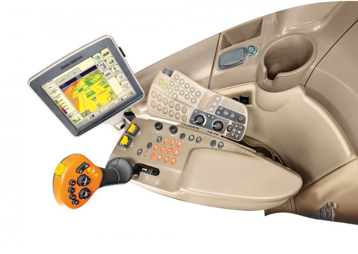

- Zbiornik paliwa o pojemności 1250 l, dostęp do wszystkich korków czy chłodnicy od strony pomostu silnika znacznie ułatwiają obsługę. W maszynie, w której zastosowano tak zaawansowane technologie znajduje się zaledwie jeden punkt, który wymaga uwagi operatora co 10 godzin. Dodatkowo wyświetlacz dotykowy 4600 o przekątnej 10’’ wraz z czterema wejściami wideo sprawiają, że bez najmniejszego problemu może on obsłużyć najnowsze rozwiązania rolnictwa precyzyjnego, a w razie potrzeby istnieje możliwość podłączenia dodatkowego wyświetlacza tak, by mieć wszystko w zasięgu ręki. Jak wiemy, w czasie żniw może brakować czasu na szkolenia i aby operator nie popełnił błędu, można za pomocą smartfona przesłać na wyświetlacz w kombajnie odpowiednie ustawienia maszyny – dodaje Paweł Kamiński.
Nowoczesne przyrządy żniwne stosowane w kombajnach John Deere mogą zostać przestrojone do rzepaku w zaledwie 3 minuty. Dodatkowe czujniki poziomowania ułatwiają pracę szczególnie w przypadku maszyny o szerszym zespole żniwnym, a możliwość regulacji wysunięcia stołu z poziomu kabiny przy wpisaniu wysokości ścierniska i rośliny, sprawia, że maszyna automatycznie się dostraja do wysokości koszonego planu.
