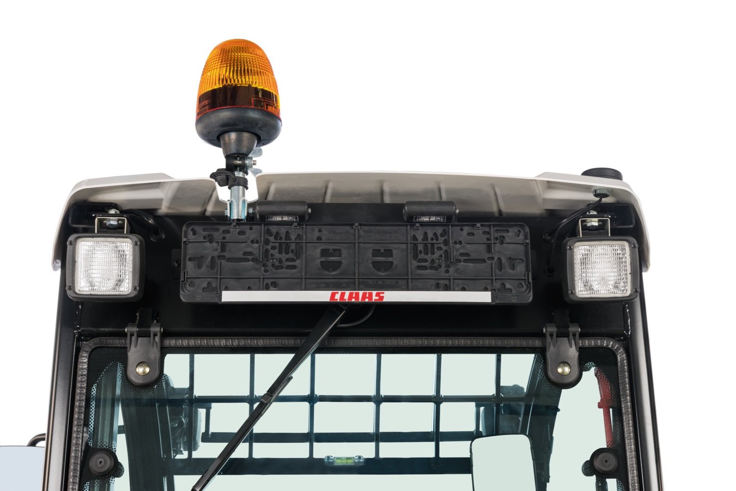

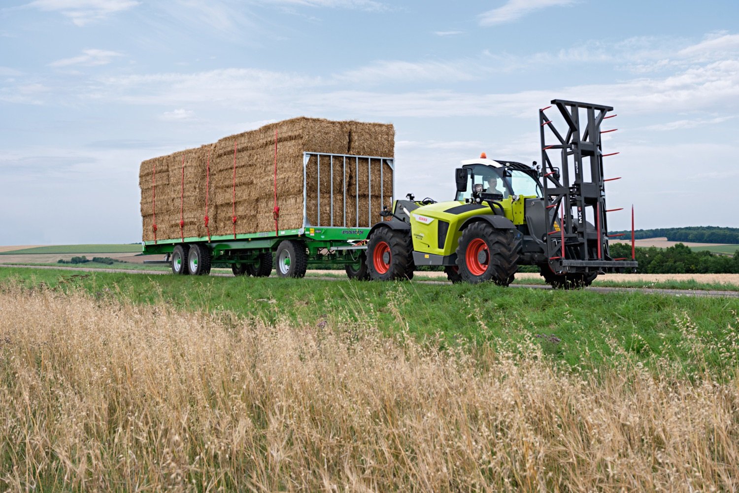

W przypadku poruszania się po drodze ma to zasadnicze znaczenie, jeśli chodzi o dopuszczenie do pracy z przyczepami. W obu przypadkach duże znaczenie mają hamulce i to one głównie decydują jaka może być masa ciągniętej przyczepy. Ładowarka wyposażona w hamulce pneumatyczne posiada manometr w kabinie. Ładowarka teleskopowa CLAAS SCORPION może wg instrukcji obsługi ciągnąć przyczepy o masie 16000 kg przy dopuszczeniu jako ciągnik rolniczy, a 12000 kg przy dopuszczeniu jako maszyna wolnobieżna. Należy zwrócić uwagę, że są to wartości podawane przez instrukcję obsługi. W Polsce dla maszyn wolnobieżnych oraz ciągników rolniczych obowiązują masy podawane w Obwieszczeniu Ministra Infrastruktury i Budownictwa z dnia 27 października 2016 r.

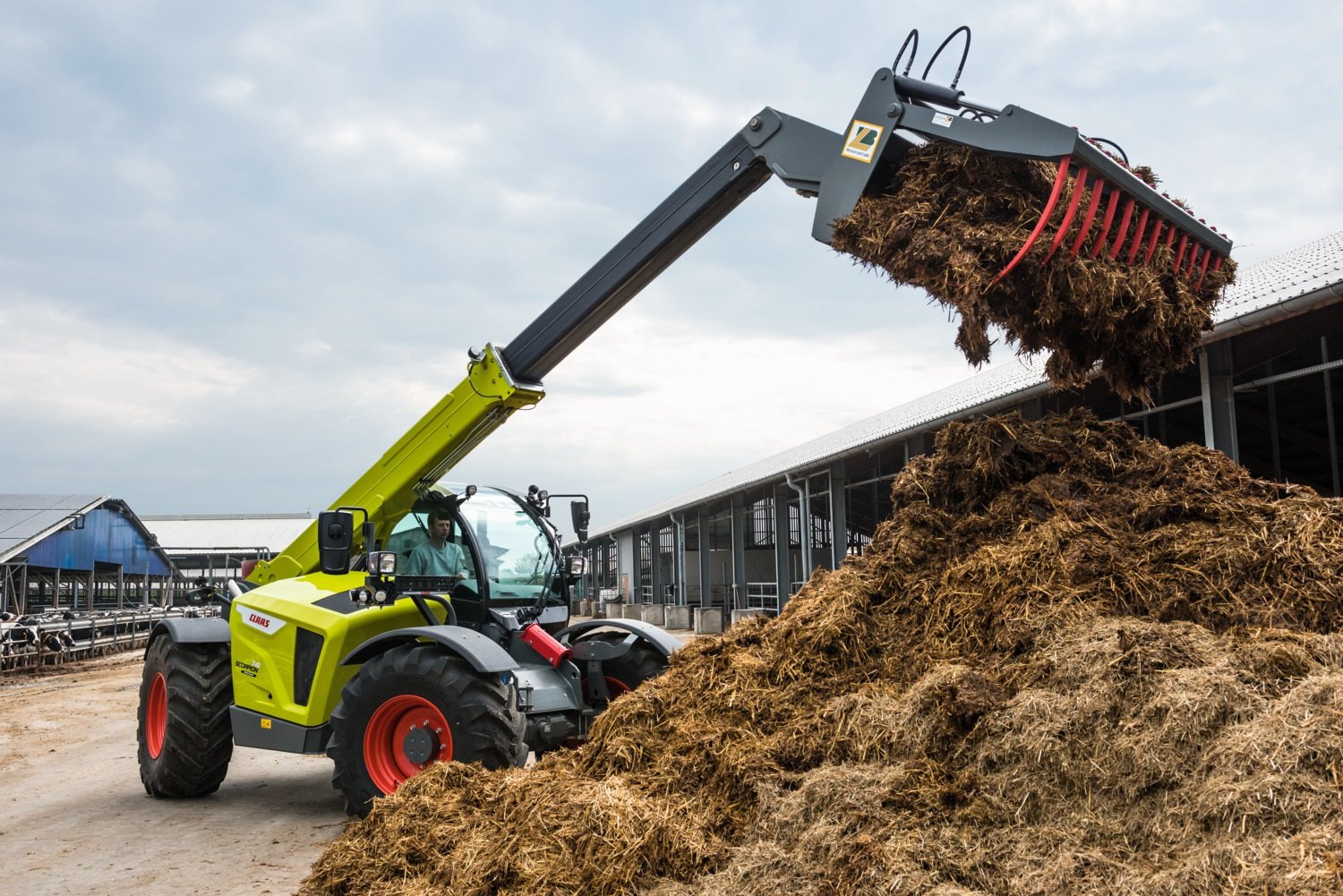

Ładowarka w typowych pracach załadunkowych jest wspomagana systemem zabezpieczającym przed przewróceniem się przez przednią oś. Głównym zadaniem systemu jest ciągłe monitorowanie i informowanie operatora odnośnie obciążenia tylnej osi, jak i samej ładowarki. „System ten nie pozwala na wywrócenie się maszyny, w przypadku osiągnięcia tzw. punktu krytycznego blokuje możliwość ruchu, który mógłby doprowadzić do przewrócenia – wyjaśnia Emil Kaźmierczak. O czym dokładnie mowa? - Blokowany jest ruch opuszczania i wysuwania ramienia. Ruchy podnoszenia i wsuwania są dostępne, gdyż one powodują, że ładunek przemieszcza się do strefy bardziej bezpiecznej  – tłumaczy dalej. Operator może wyłączyć w razie potrzeby system automatycznego zatrzymywania ramienia. Odbywa się to poprzez naciśnięcie przycisku bezpieczeństwa. Ładowarka wydaje wtedy dźwiękowy sygnał ostrzegawczy i wyłącza się blokada bezpieczeństwa.
Jest jeszcze jeden stopień monitorowania maszyny przed wywróceniem, dedykowany dla doświadczonych operatorów. Ładowarka przy spełnieniu kilku wymagań, wśród nich są takie jak ramię podniesione nie wyżej jak 50° nachylenia oraz praca na kołach. Wtedy układ zabezpieczający pokazuje obciążenie na monitorze jednak nie zatrzymuje ramienia roboczego po przekroczeniu wartości krytycznych. Jest to przydatna opcja np. podczas podgarniania ziarna.
