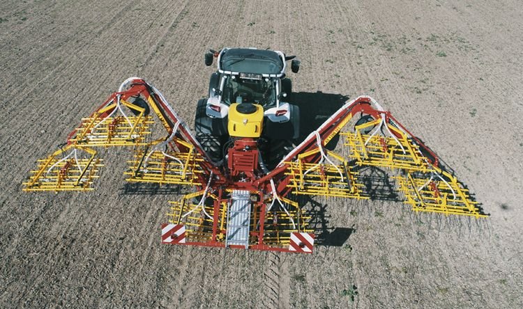

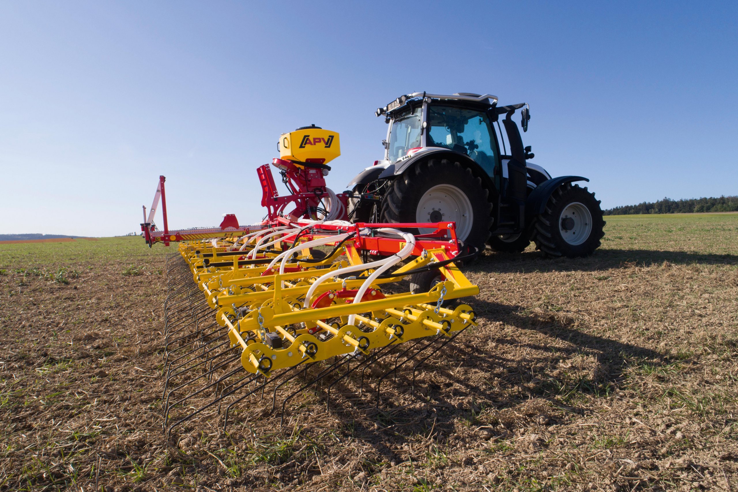

Brona chwastownik AS
Główne zalety brony AS to praca niezależnie od rzędów uprawy oraz duża powierzchnia robocza. Zęby brony zagłębiają się w glebie na głębokość maksymalnie 2-3 cm, co umożliwia bronowanie nawet dość płytko wysianych roślin (nasiona muszą zostać umieszczone głębiej niż maksymalna głębokość robocza brony). Użytkownik w zależności od potrzeb może wybierać pomiędzy zębami o średnicy 6, 7 i 8 mm, a dłuższe zęby wydłużają żywotność maszyny. Producent opcjonalnie umożliwia zastosowanie hydraulicznej regulacji zębów oraz zamontowanie siewnika pneumatycznego, dzięki któremu podczas bronowania można wykonać dodatkowo podsiew.

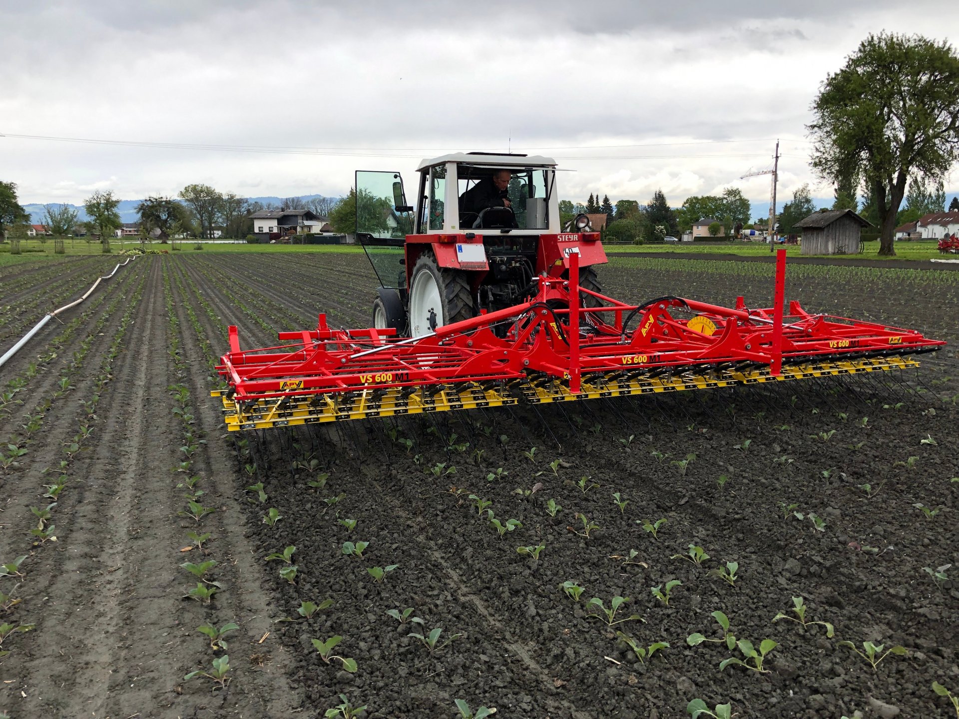

Brona chwastownik VS
Dodatkową zaletą brony VS (w odniesieniu do brony AS) jest system sprężyn podtrzymujących zęby, który daje możliwość redukcji siły nacisku zęba do jego masy własnej: w praktyce oznacza to, że ząb może być jedynie „ciągnięty” po polu. Innowacyjny system zastosowany w bronie VS zapewnia stały nacisk zębów na podłoże, niezależnie od poziomu ich uniesienia, dzięki czemu maszyna z powodzeniem może być stosowana w uprawach redlinowych czy w uprawach wyspecjalizowanych, jak ostropest plamisty lub mak. Dodatkowo zęby doposażone w mechanizm blokowania pozwalają na unoszenie pojedynczych zębów.
