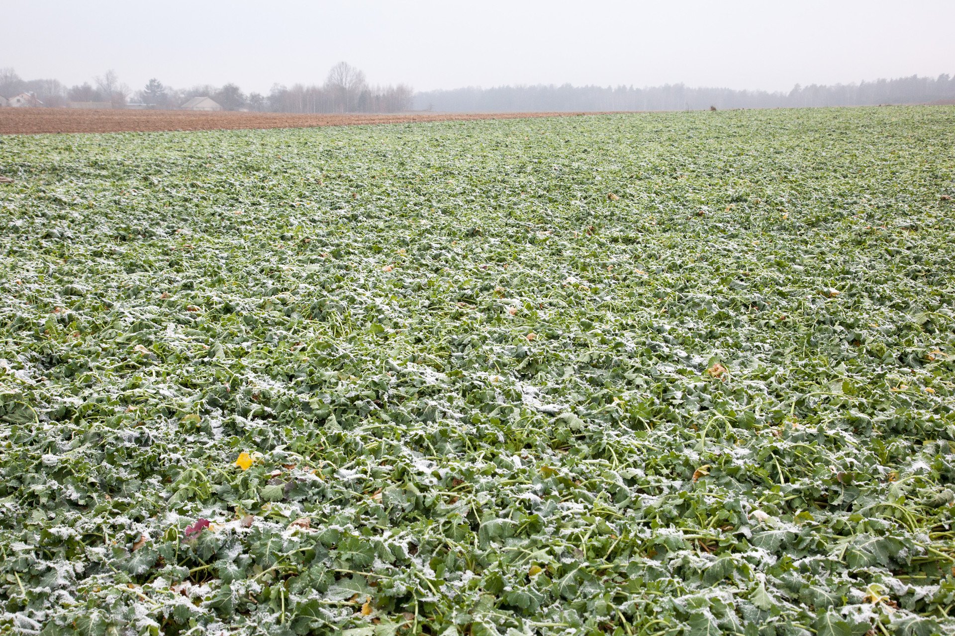

ondycja rzepaku ozimego jesienią i po okresie przezimowania to czynniki, na które trzeba zwrócić uwagę, planując pierwszy wiosenny zabieg z zastosowaniem preparatów o działaniu regulującym pokrój roślin. Tuż przed rozpoczęciem dalszego etapu wegetacji ważny jest stan systemu korzeniowego, który często okazuje się niewystarczająco wykształcony lub uszkodzony przez szkodniki. Dlatego kluczowy jest wybór rozwiązania dopasowanego do potrzeb danej plantacji – pozytywnie wpływającego na rozwój korzeni bocznych, dzięki którym rzepak będzie pobierał składniki pokarmowe, niezbędne do dalszego wzrostu.

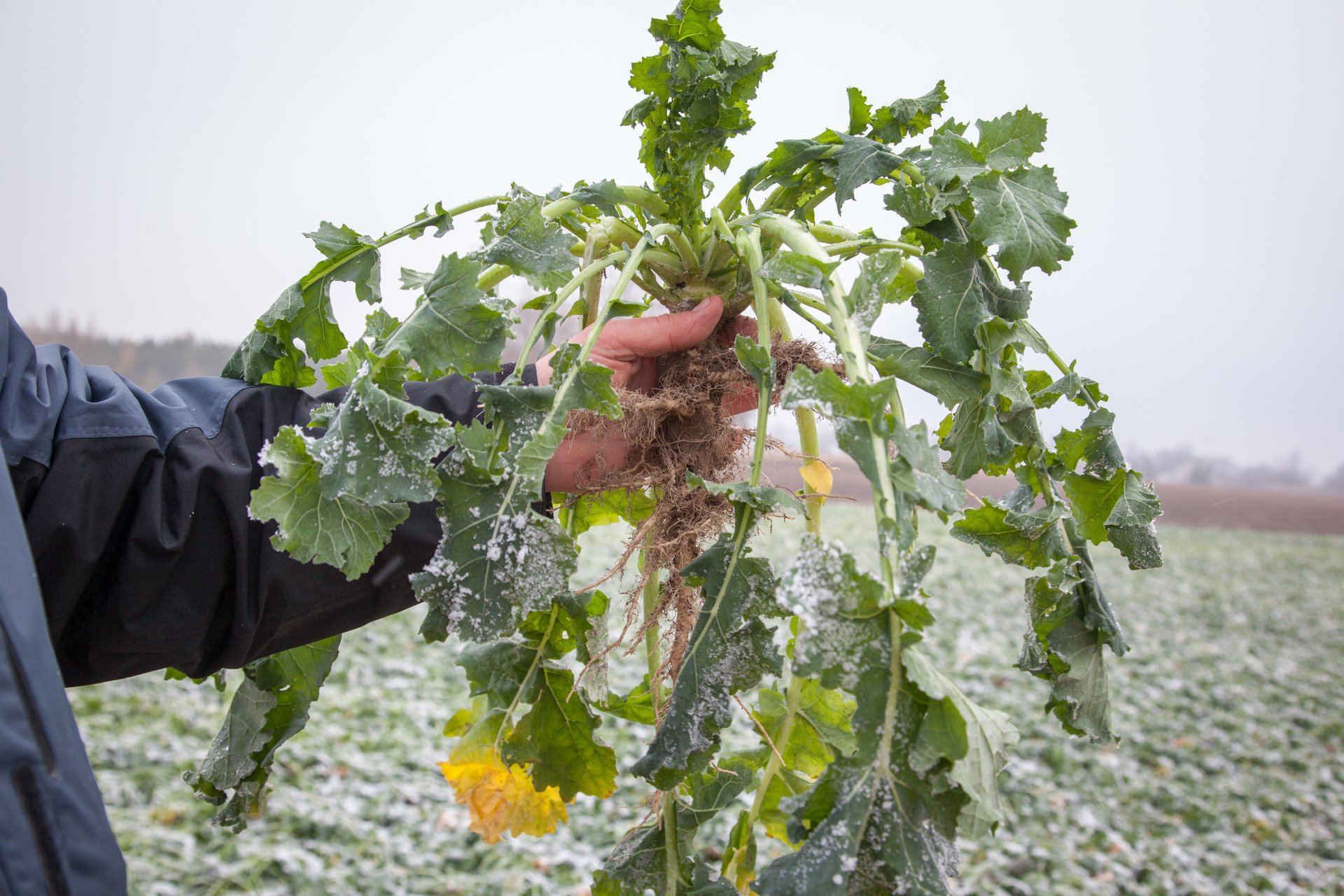

Jesień 2020 roku była długa, dość ciepła i charakteryzowała się wyjątkowo wysoką wilgotnością, dzięki czemu na większości plantacji rzepak był dobrze wyrośnięty. Jednocześnie występowało silne porażenie różnymi szkodnikami, co przełoży się na stan plantacji wiosną. Największym jesiennym zagrożeniem dla rzepaku okazała się śmietka. Jej larwy żerują na korzeniach, ogryzają i uszkadzają je, przez co rośliny stają się osłabione, gorzej zimują, częściej przemarzają, a w wiosenny etap wegetacji wchodzą w gorszej kondycji. Jeszcze pod koniec grudnia ubiegłego roku zdarzało się, że na korzeniach rzepaku widoczne były ciemnobrązowe plamy po żerowaniu śmietki – niestety przez te uszkodzone miejsca łatwiej mogą wnikać patogeny wywołujące choroby grzybowe.
Długa, wilgotna i ciepła jesień sprawiła również, że wydłużył się ubiegłoroczny okres porażenia chorobami grzybowymi, zwłaszcza suchą zgnilizną kapustnych. W wielu przypadkach zamiast jednego, standardowego zabiegu fungicydowego rolnicy musieli wykonać dwa czy nawet trzy, co zdarza się niezwykle rzadko. Tak duża presja ze strony patogenów powoduje, że wiosną także należy spodziewać się bardziej nasilonego niż zwykle występowania tych chorób.
Paradoksalnie wysoki poziom wilgotności w okresie jesiennym przyczynił się nie tylko do intensywnego wzrostu roślin, ale też do tego, że nie rozwijały one silnego systemu korzeniowego, ponieważ korzystały z dużej dostępności wody i składników pokarmowych w wierzchniej warstwie gleby. Trzeba pamiętać, że korzeń palowy rzepaku rozwija się głównie jesienią – wiosną nie przyrasta on już znacząco na długość, natomiast kiedy robi się ciepło, zaczyna wypuszczać liczne cienkie, boczne korzenie włośnikowe, które w dużym stopniu decydują o odporności roślin na suszę w późniejszym okresie.

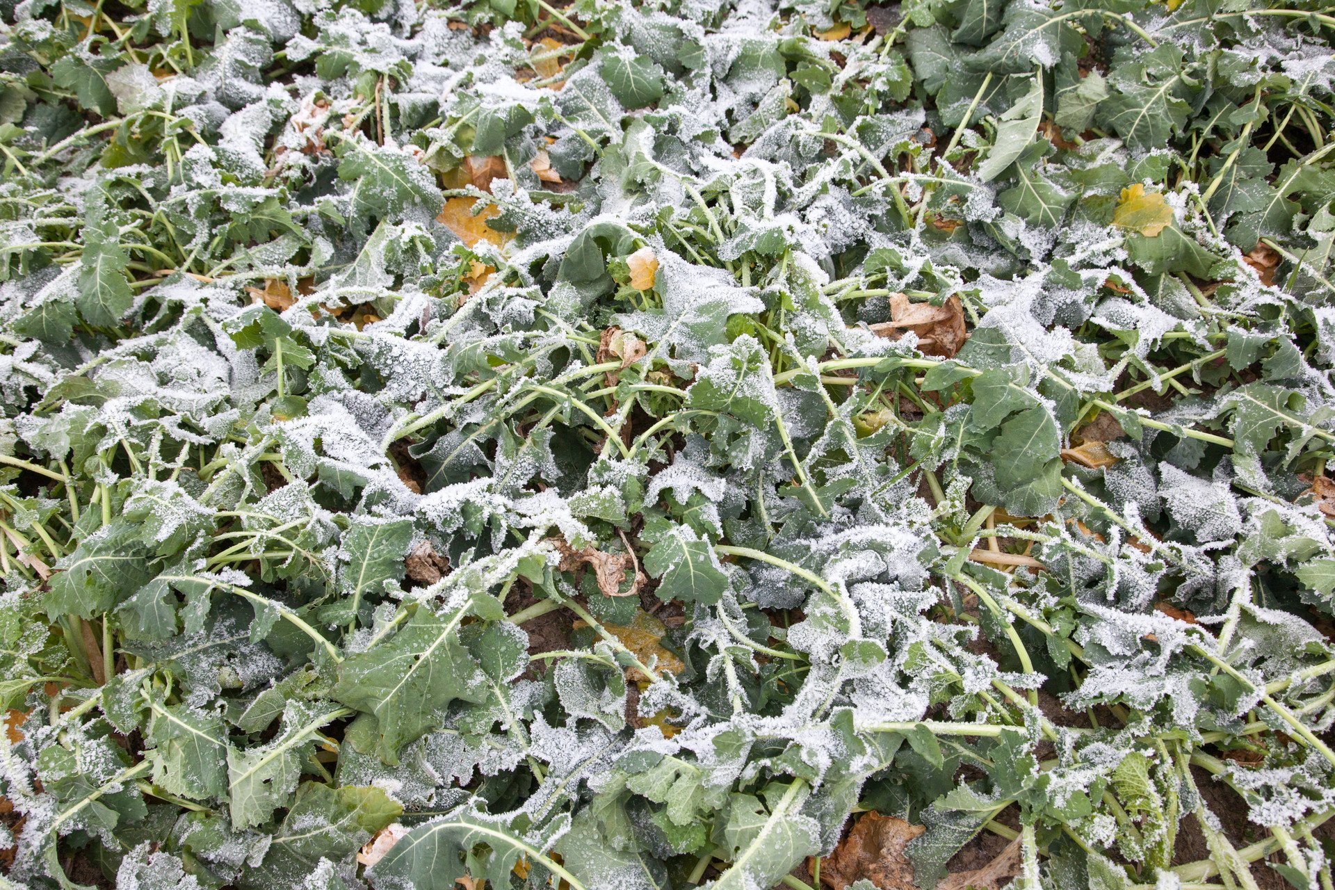

Zimowa lustracja rzepaku
Styczniowe spadki temperatur do ponad -20 stopni nie miały większego wpływu na stan plantacji rzepaku ozimego, ponieważ trwały relatywnie krótko (tzn. do kilku dni) i nie były powiązane z silnym wiatrem. Jeżeli przez kolejne zimowe tygodnie utrzymają się stabilne warunki pogodowe, czyli niewielki mróz i powłoka śnieżna, to rzepak prawdopodobnie przezimuje bez większych strat. Natomiast u progu sezonu wiosennego najważniejszym wyzwaniem będzie zregenerowanie i pobudzenie rozwoju systemu korzeniowego – szczególnie na tych plantacjach, gdzie jesienią nie został on odpowiednio wykształcony lub gdzie dodatkowo wystąpiły uszkodzenia spowodowane przez żerującą śmietkę. A im lepiej rozwinięty będzie system korzeniowy, tym więcej rzepak pobierze składników pokarmowych z gleby i szybciej ruszy wegetacja. Warto podkreślić, że kolejnym utrudnieniem może okazać się pogoda w miesiącach wiosennych – jeżeli będzie panowała taka susza, jak w ubiegłym roku, gdy w marcu i kwietniu praktycznie nie było opadów deszczu, to rzepak z niedostatecznie wykształconym systemem korzeniowym nie zbuduje odpowiedniej masy zielonej przed rozpoczęciem kwitnienia, co może mieć wpływ na ilość zawiązanych łuszczyn i wielkość plonu.
