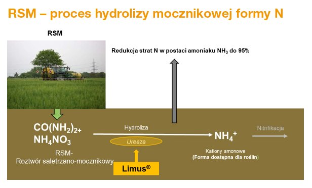

Do najczęściej wybieranych nawozów azotowych w rolnictwie należą nawozy saletrzane, mocznikowe oraz RSM, czyli roztwór saletrzano-mocznikowy. W celu ograniczenia negatywnych dla środowiska skutków stosowania nawozów azotowych możemy stosować inhibitory ureazy, np. Limus® Clear, który w procesie hydrolizy formy mocznikowej – jednej z formy N zawartej w RSM-ie skutecznie hamuje rozkład mocznika w glebie do formy amoniaku i wody, tym samym ograniczając starty azotu oraz związane z tym zanieczyszczenie powietrza. Do jednej tony RSM należy zastosować Limus® Clear w dawce od 0,9 do 1,1 l w zależności od koncentracji azotu w RSM-ie. Możemy stosować RSM z dodatkiem inhibitora ureazy Limus® Clear praktycznie we wszystkich roślinach uprawnych, stosując się do zaleceń producenta co do dawki RSM w zależności od fazy rozwojowej rośliny uprawnej oraz techniki aplikacji.
Limus® Clear to dwie substancje aktywne NBPR oraz NPPT skutecznie hamujące rozkład mocznika w warunkach ciepłej i wilgotnej wiosny oraz ograniczające emisję amoniaku do atmosfery.

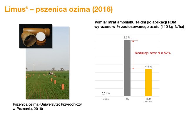

W warunkach Polski wykazano znaczną redukcję emisji amoniaku (52%) przy dodatku inhibitora ureazy Limus® Clear do stosowanego nawożenia azotowego w postaci RSM-u. Doświadczenie wykonano na Uniwersytecie Przyrodniczym w Poznaniu w roku 2016.

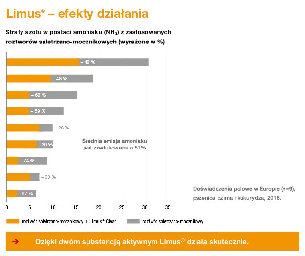

Również wyniki europejskie wskazują na istotną redukcję emisji amoniaku po zastosowaniu dodatku produktu Limus® Clear do RSM-u.
