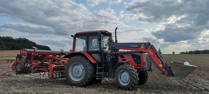

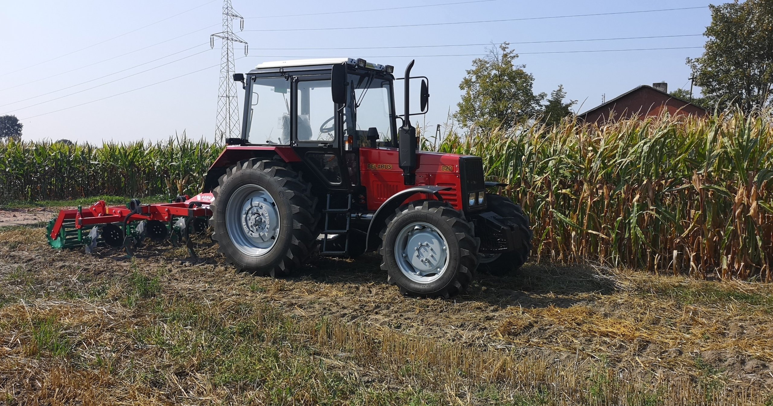

prawność i żywotność maszyn rolniczych, zwłaszcza ciągników służących w gospodarstwach rolnych przez wiele lat, w dużej mierze zależy od ich właściwej eksploatacji - zgodnie z przeznaczeniem. W okresie intensywnych prac polowych szczególnie ważna jest ich właściwa konserwacja.
Ciągniki Belarus mogą pochwalić się swoją mocną stroną – jest nią niewątpliwie niezawodny silnik marki MMZ, który skutecznie opiera się tendencji tzw. downsizingu, czyli zmniejszania pojemności silnika. Niezawodność nie zawsze idzie w parze z bezawaryjnością, w szczególności wtedy, kiedy używamy czegoś nie tak jak powinniśmy. Nie raz się przekonaliśmy, że eksploatacja czegoś ponad normę nie jest dobra, to samo dotyczy silnika, nawet najbardziej niezawodnego. Jego nadmierne obciążenie może stać się przyczyną poważnego remontu, dlatego tak bardzo ważny jest dobór odpowiednich maszyn do ciągnika, dostosowanie podczas pracy odpowiedniej prędkości, zapoznanie się z instrukcją obsługi i wykonywanie okresowych przeglądów technicznych.
Producent ciągników Belarus pierwszy przegląd zaleca zrobić już przy 50 - 70 mth. Jednym z podstawowych zabiegów mających na celu dbałość o silnik jest regularne sprawdzanie i wymiana filtrów, a tych mamy w Belarus-ie kilka, m.in.: filtr powietrza suchy bądź mokry, filtr paliwowy, filtr hydrauliczny, filtr oleju. Przy filtrach mokrych najważniejsza jest kontrola poziomu oleju w misie bądź jego wymiana i usunięcie zanieczyszczeń z obudowy. O filtr powietrza należy troszczyć się znacznie częściej niż tylko podczas okresowego przeglądu. W dużej mierze zależy to od warunków w jakich pracuje ciągnik. W czasie żniw bądź wietrznej pogody podczas uprawy przesuszonej gleby, warto sprawdzić go jednorazowo każdego dnia. Jeżeli go nie sprawdzimy, o niedrożności filtra poinformuje nas migająca kontrolka na panelu wskaźników.
Na uwadze należy mieć fakt, iż zanieczyszczony filtr powietrza nie spełnia swojej podstawowej funkcji, przez co do silnika przedostaje się kurz i inne zanieczyszczenia, które prowadzą m.in. do nadmiernego zużycia pierścieni, gładzi tulei, turbosprężarki oraz zmniejsza się jego moc, a wzrasta spalanie.
Im później dojdzie do oczyszczenia filtra tym poważniejsze mogą być tego konsekwencje. Aby oczyścić suchy filtr należy przedmuchać go sprężonym powietrzem, z zachowaniem ostrożności, by nie uszkodzić materiału filtrującego. Ciśnienie sprężonego powietrza w tym wypadku nie może przekroczyć 5 barów.
Za prawidłowe funkcjonowanie silnika niezwykle odpowiedzialny jest układ chłodzenia. Sprawny termostat, czysta chłodnica i prawidłowy poziom płynu chłodzącego zapewnią optymalne warunki pracy silnika. Przy upałach z jakimi się stykamy w okresie letnim trzeba pilnować aby nie zagrzał się płyn. W tym celu warto obniżyć obroty silnika bądź go przestudzić przerywając jego pracę.
Dbając o swoje uprawy nie możemy zapominać, że troski i uwagi wymaga także ciągnik rolniczy, którym pracujemy oraz współpracujące z nim maszyny.
Przegląd wykonany przez samego użytkownika, może uchronić nasze maszyny przed ewentualną usterką, a nas przed niepotrzebnymi wydatkami.
