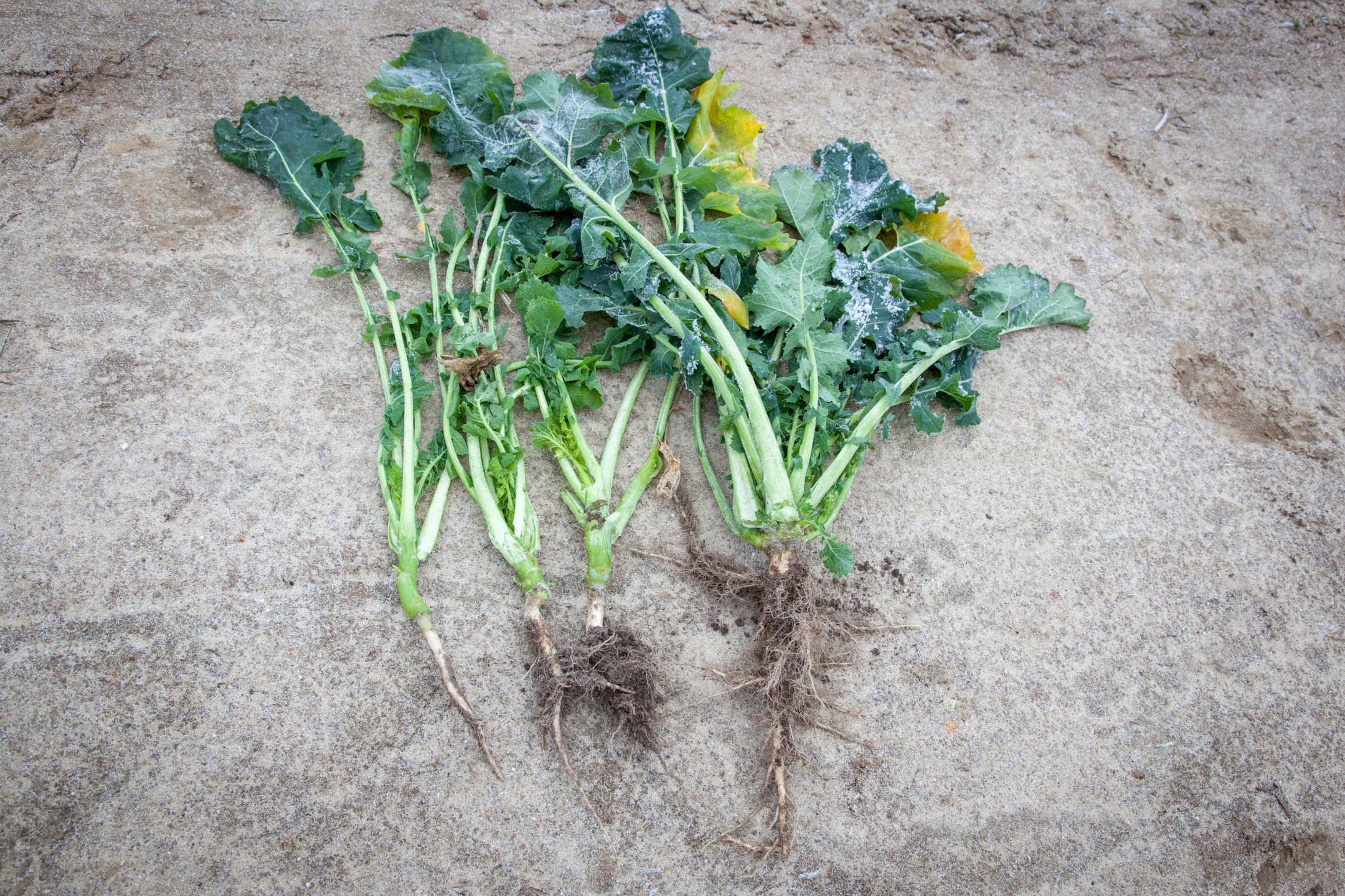

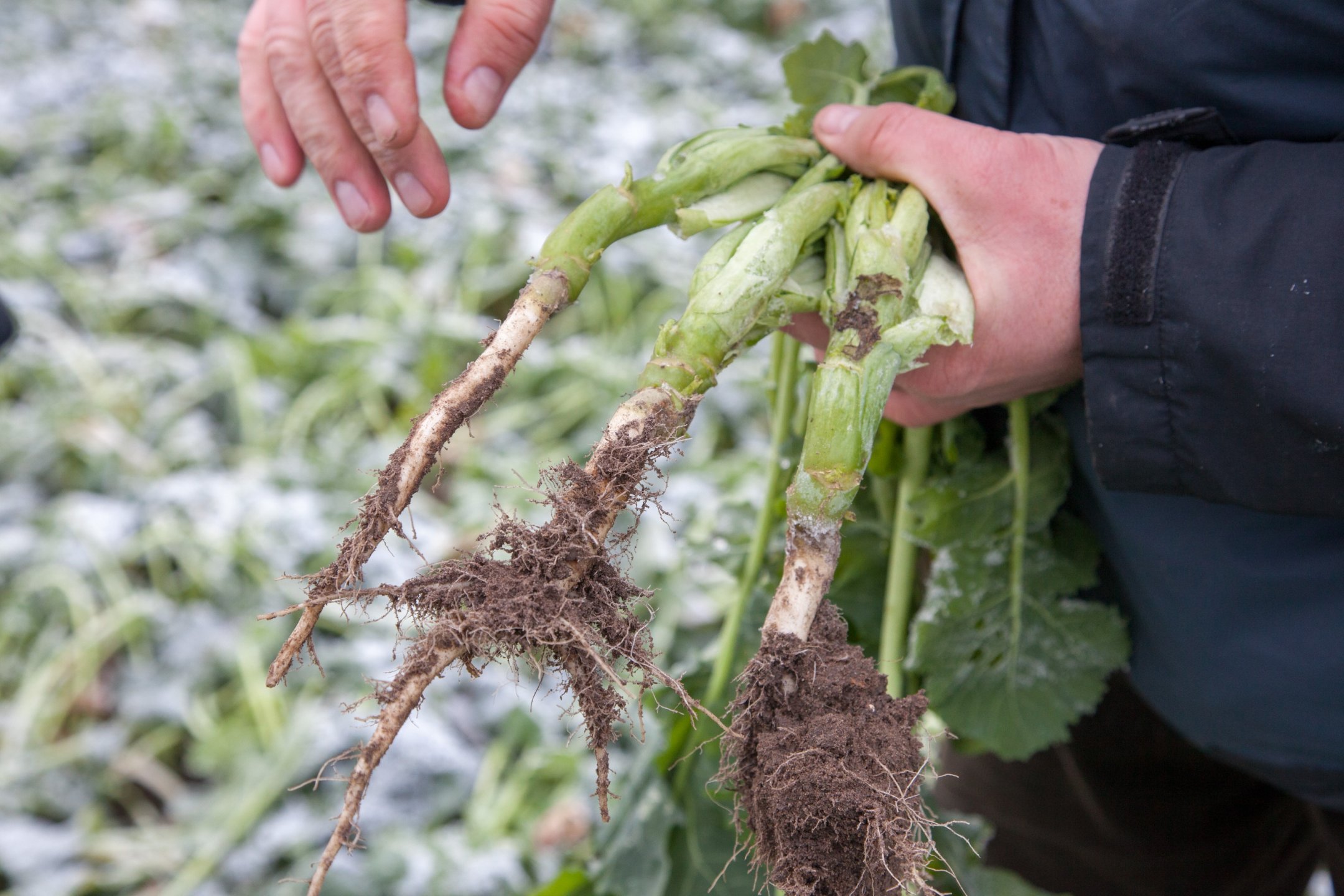

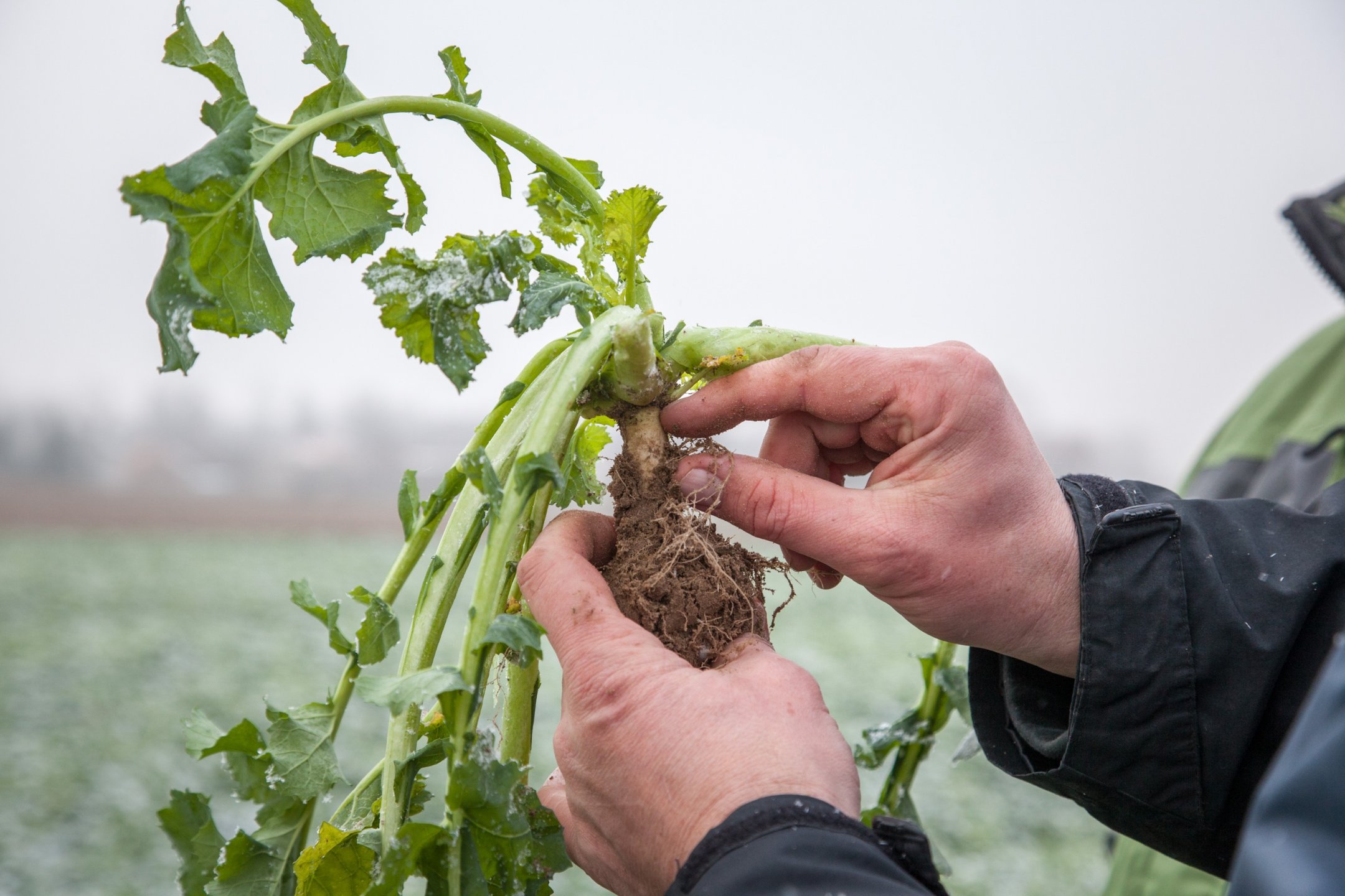

Po pierwsze: zdrowy korzeń
Zasadność stosowania chlorku mepikwatu w celu poprawy rozwoju systemu korzeniowego rzepaku potwierdziły prowadzone przez INNVIGO doświadczenia. Po zastosowaniu preparatu Mepik 300 SL w fazie 4-6 liści (BBCH 14-16) zaobserwowano znaczącą poprawę parametrów korzeni. Długość palowego systemu korzeniowego tych roślin była o kilka procent większa, a grubość szyjki zwiększyła się o kilkanaście procent, jednak najważniejsze różnice dotyczyły drugo- i trzeciorzędowych korzeni bocznych. Ich długość i objętość zwiększyła się nawet o 80-90% w porównaniu do kontroli, co stanowiło imponujący wynik.
Rola prawidłowo rozwiniętych korzeni bocznych rzepaku jest bardzo istotna – to właśnie dzięki nim rośliny sprawniej pobierają wodę i składniki pokarmowe, przez co stają się bardziej odporne na suszę, lepiej odżywione i przygotowane do spoczynku zimowego. Dodatkową zaletą silnie rozwiniętego systemu korzeniowego jest zmniejszenie skali uszkodzeń, wynikających z porażenia kiłą kapusty oraz z żerowania śmietki kapuścianej. Po wystąpieniu szkód wyrządzonych jesienią przez tych sprawców dobrze ukorzeniony rzepak jest w stanie szybciej zregenerować się.
Po drugie: regulacja pokroju
Drugim istotnym zadaniem, jakie powinien spełnić stosowany jesienią produkt, jest regulacja pokroju rzepaku, czyli niskie osadzenie stożka wzrostu, co przygotuje rośliny do okresu spoczynku. Dzięki temu uprawy przetrwają w dobrym stanie zimowe miesiące, a wiosną wznowią procesy wegetacyjne, by wydać zdrowy plon. Żeby udowodnić, jak ważną rolę odgrywa regulacja, specjaliści z INNVIGO porównali w doświadczeniach rzepak traktowany chlorkiem mepikwatu i tebukonazolem z poletkiem kontrolnym, gdzie nie zastosowano takich środków. Na kontroli widoczne były puste place, ponieważ wiele roślin przemarzło i zamarło. Te, które przetrwały zimę, próbowały regenerować się, jednak ich kondycja do samego końca wegetacji była znacznie gorsza. Finalnie różnica w plonowaniu pomiędzy rzepakiem poddanym zabiegowi regulacji a kontrolą wynosiła aż 50-60%. Dowodzi to, że stosowanie jesienią Mepiku 300 SL, zawierającego chlorek mepikwatu, zarówno wpływa na silny rozwój systemu korzeniowego, jak i daje efekt regulacji pokroju rzepaku.

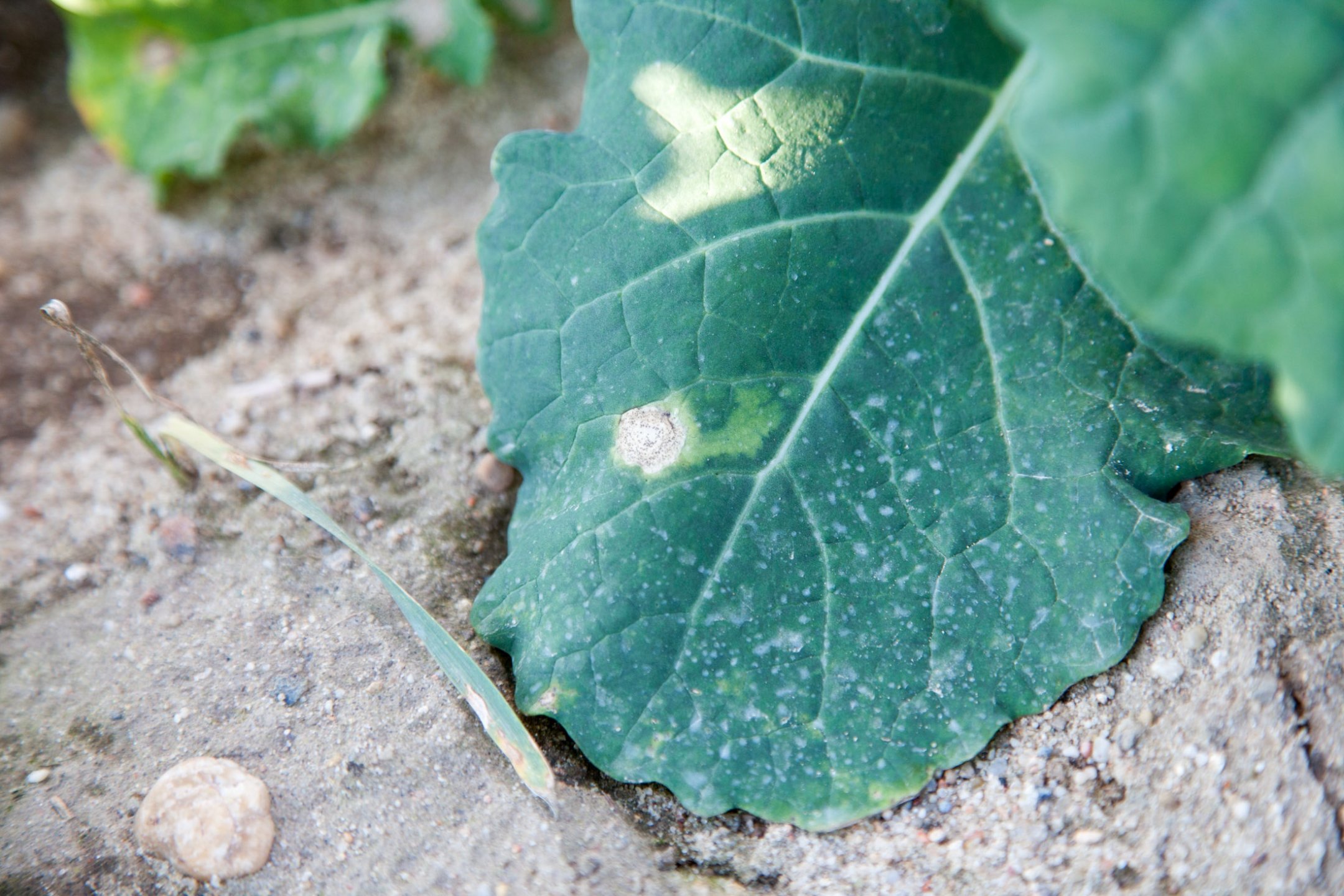

W okresie jesiennym konieczne są dokładne oględziny pól rzepaku, nawet jeśli plantacja wydaje się być w dobrym stanie. Na dolnych liściach roślin mogą pojawiać się bowiem pierwsze objawy chorób grzybowych, na przykład charakterystyczne plamy, świadczące o porażeniu suchą zgnilizną kapustnych. To sygnał, że na danym polu należy jak najszybciej wykonać zabieg przeciwko wywołującym ją patogenom – grzybom Leptosphaeria maculans i Leptosphaeria biglobosa. Pominięcie tego kroku lub niewłaściwy dobór substancji aktywnych przynosi fatalne skutki. Początkowo niepozornie wyglądające zmiany będą z czasem powiększać się, mogą powstawać dziury w liściach, a następnie grzyb będzie przerastał przez ogonki liściowe do łodyg i szyjki korzeniowej. Na takim etapie skuteczność zabiegów fungicydowych jest z reguły dużo niższa, a porażenie może prowadzić do spadku plonu o 50% lub więcej. Na plantacjach, gdzie od początku odpowiednio prowadzona jest ochrona przeciw chorobom grzybowym, w okresie poprzedzającym zbiory łodygi roślin powinny być zdrowe, zielone, białe w środku – to podstawa do osiągnięcia wysokiego, stabilnego plonu. Natomiast nieprawidłowo chroniony rzepak będzie miał w tym okresie spróchniałe podstawy łodyg, co prowadzi do wylegania, a nawet do łamania się roślin. Ich bardzo drobne nasiona będą osypywały się, a to dodatkowo zwiększy straty.
