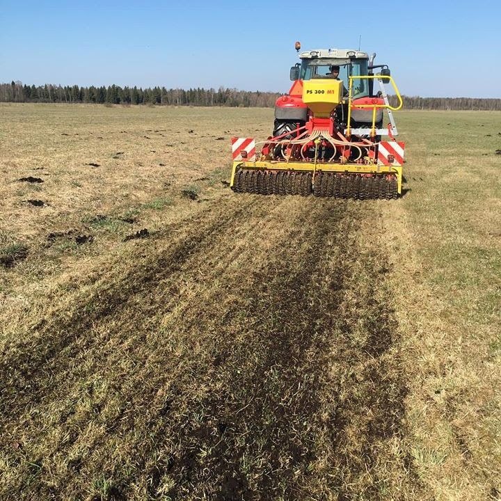

Przed podsiewem, aby siewki miały większą szansę na przetrwanie, powinno się ograniczyć konkurencję ze strony starej darni i w tym celu przyciąć ją krócej niż zwykle (ok. 5cm). Obok wilgotności gleby to właśnie konkurencja starej darni jest drugim kluczowym czynnikiem decydującym o sukcesie podsiewu użytków zielonych.

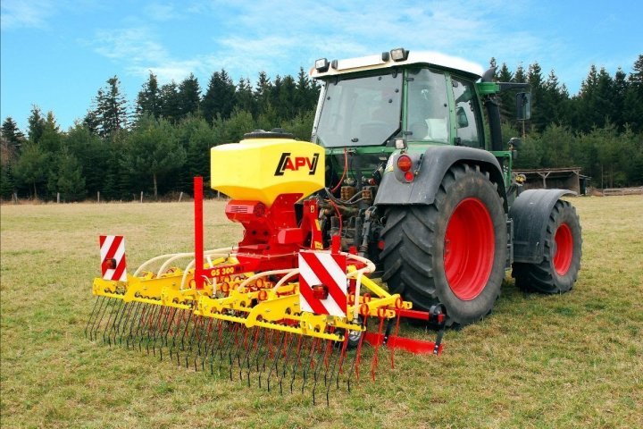

Zasadniczo powinno pamiętać się o stworzeniu nasionom optymalnych warunków do kiełkowania. W tym celu stara darń nie powinna mieć sfilcowań lub nawet posiadać luki, aby młode siewki mogły zapuścić korzenie w glebie. Jeśli gleba jest zwięzła i nie ma luk, można je sztucznie stworzyć przy użyciu brony chwastownik do użytków zielonych GS. Jeśli na użytkach zielonych występują niepożądane trawy (np. wiechliny zwyczajnej- Poa trivialis), również je można usunąć przy użyciu brony GS. Dodatkowym efektem bronowania jest również napowietrzenie gleby.

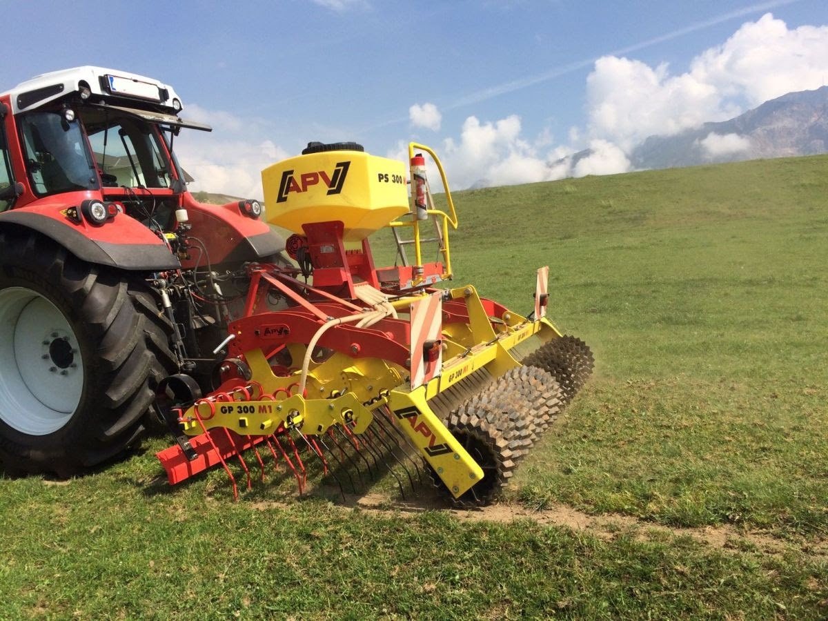

W celu przeprowadzenia podsiewu na użytkach zielonych poleca się szczególnie urządzenia, które w trakcie jednego przejazdu przeprowadzą zarówno bronowanie jak i podsiew.
Bezpośredni kontakt nasion z glebą zapewnia im zaopatrzenie w wodę, dlatego w celu optymalizacji efektów zaleca się dodatkowo stosowanie wału wleczonego z tyłu, który dogniata nasiona do gleby i ułatwia im osiadanie w glebie.
