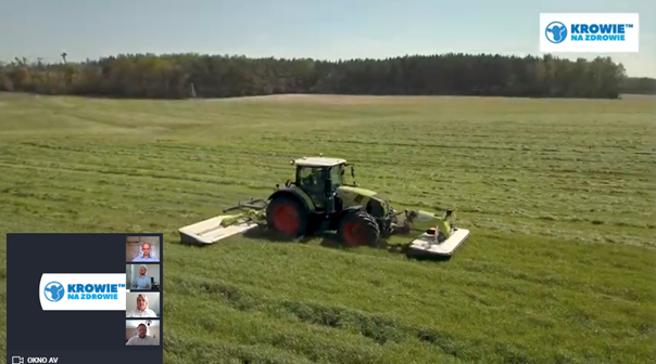

W czasie suszy rolnicy zmagają się z problemem mniejszej ilości plonu. Kluczowa jest więc dbałość o zminimalizowanie strat w czasie zbiorów. Paweł Baurycza z firmy CLAAS Polska przedstawił technologie zbioru roślin przeznaczonych na paszę, które zminimalizują te straty.

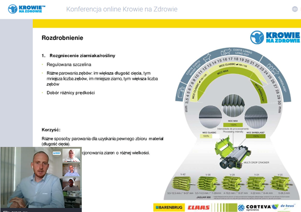

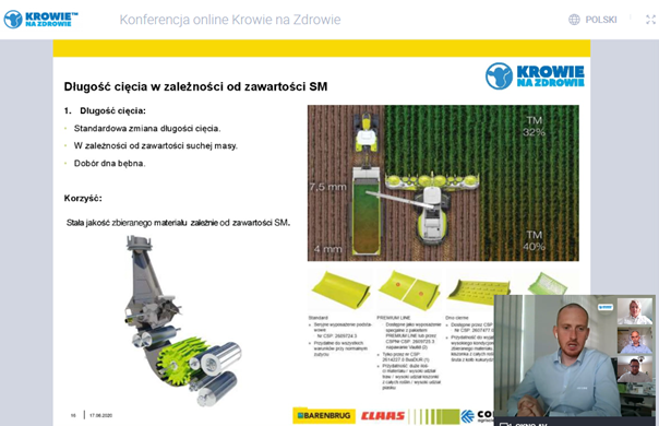

Aby ograniczyć do minimum wpływ suszy na jakość i ilość zbieranej paszy należy przenalizować wyposażenie maszyn wykorzystywanych do zbioru paszy. W przypadku sieczkarni samojezdnej należy zwrócić uwagę na wybór odpowiedniej przystawki gwarantującej zbiór maksymalnej ilości paszy przy jednoczesnej graniczeniu uszkodzeń darni. Szeroka gama różnych przystawek daje też możliwość ograniczenia do minimum zanieczyszczeń w paszy podnosząc jej jakość. Na stałą wysoką jakość paszy ma wpływ długości cięcia, która jest definiowana na podstawie ilości suchej masy w zbieranej paszy. Sieczkarnie samojezdne wyposażone w czujnik NIR precyzyjnie monitorują: ilość suchej  masy jej skład oraz wilgotność w czasie rzeczywistym. Zbierane powyższe parametry plonu decydują o automatycznej błyskawicznej zmianie długości cięcia paszy podczas pracy. Zebrane informacje z NIR określają dodatkowo poziom dozowania środka do zakiszania w celu uzyskania wysokiej jakości kiszonki. Jakość zbieranej kiszonki może zostać znacznie podniesiona dzięki zastosowaniu odpowiedniego zgniatacza ziarna. Przy wyborze zgniatacza ziarna należy się kierować się zasadą im większa długość cięcia tym mniejsza liczba zębów oraz im mniejsze ziarno, tym większa liczba zębów. Kluczowe znaczenie ma również ustawienie szczeliny oraz różnica prędkości obrotowych bębnów zgniatacza ziarna. Dodatkowo wybierając odpowiednią płytę do wyrzutki w sieczkarni zbierana kiszonka może zostać odpowiednio kondycjonowana w celu jeszcze lepszego przygotowania do zakiszenia. Znaczne straty paszy powstają na etapie wyrzutu masy z sieczkarni na przyczepę, dlatego w nowoczesne sieczkarnie są wyposażone w system automatycznie sterujący wyrzutem paszy do przyczepy, której obrys jest nieprzerwanie monitorowany podczas pracy. Podczas zbioru zwracana się szczególną uwagę na ograniczenie do minimum uszkodzeń podłoża, dlatego nowoczesny napęd gąsienicowy jest idealnym rozwiązaniem, ponieważ generuje zdecydowanie mniejsze ugniatanie gleby, dodatkowo podczas skrętów przedni część gąsienic CLAAS TERRA TRAC podnosi się aby uchronić podłoże przed frezowaniem.
W przypadku maszyn CLAAS liczne rozwiązania w kosiarkach, przetrząsarkach oraz zgrabiarkach mają na celu ograniczyenie strat paszy oraz zanieczyszczeń do minimum.
Hydraulicznie przesuwane cięgła tylnego lub przedniego TUZ umożliwiają całkowite wyeliminowanie niepożądanego przygniecenia łanu kołami ciągnika podczas skrętów. Dodatkowo unikalna konstrukcja belki tnącej MAX CUT w kosiarkach CLAAS, który wytłaczana jest z jednego kawałka stali, posiada specjalnie wyprofilowane tunele, które prowadzą zanieczyszczenia poza obszar przepływu paszy. W przetrząsaczach CLAAS koncepcja rozrzutu MAX SPREAD dba by materiał był czysto podbierany przez zęby przetrząsacza i równo przerzucony. Podczas przetrząsania bardzo ważne jest dokładne ustawienie wysokości roboczej – odległość zębów około 20 mm od podłoża. Czyste podbieranie paszy z gleby zależy od prawidłowego ustawienia kąta rozrzutu. 18 st. wpływa na większą odległość wyrzutu. Jest to ustawienie fabryczne, które sprzyja w trakcie przetrząsania mokrej, długiej i ciężkiej paszy. Kąt rozrzutu 14,5 st. to z kolei wpływ na szerokość podbierania materiału, co powinniśmy zastosować przy suchej, krótkiej i lekkiej paszy. Inny aspekt, który również wpływa na odległość rozrzutu materiału to nachylenie zębów. Wszystkie zęby na maszynie muszą być ustawiane z takim samym nachyleniem. Inaczej, przy włączonym napędzie mogą one wzajemnie o siebie uderzać. Poszczególne kąty odpowiadają za: dużą odległość rozrzutu (+7 st.), ustawienia fabryczne (0 st.) oraz niewielką odległość rozrzutu (-7 st.).

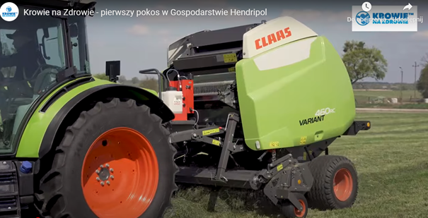

W prasach zwijających CLAAS z zastosowano wiele rozwiązań wpływających na ograniczenie skutków suszy. Poprzez zastosowanie krzywkowego napędu podbieracza możliwe jest ograniczenie jego prędkości obrotowej w porównaniu do podbieraczy bezkrzywkowych. Wolniej obracający się podbieracz spisuję się bardzo dobrze w warunkach susz, gdzie na pokosie nie ma dużo materiału, a sama struktura jest bardzo krótka. Kolejnym ważnym elementem w sterowanych podbieraczach jest  jego średnica, która również jest mniejsza w porównaniu ze standardowa koncepcja. Mniejsza średnica podbieracza pozwala na jego lepsze prowadzenie po podłożu oraz na skrócenie odległości między podbieraczem a rotorem, co pozytywnie wpływa na przepływ materiału. Duże, wahliwe koła kopiujące podbieracza prasy zapewniają jednolite prowadzenie i utrzymywanie podbieracza w pokosie. Pozwala to na optymalne dopasowanie do podłoża nawet przy wysokich prędkościach i jeździe na zakrętach oraz ochronę darni. Podbieracz może zostać wyposażony w pojedynczy lub podwójny dociskacz rolkowy, który pozytywnie wpływa na zbiór dużych, nierównych pokosów. Idealnie ściska zbierany materiał przyspieszając jego przepływ i ogranicza jego straty. Szerokość podbieracza może wynosić  od 1,80 do nawet 2,35 m co zapewnia zbiór szerokiego pokosu bez strat.
Bogata w energię, smakowita kiszonka powstaje w wyniku optymalnej fermentacji mlekowej, która jest warunkiem wysokiej wydajności mlecznej w oborze. Do tego potrzebne są trzy rzeczy: pasza pocięta na krótkie fragmenty, wysokie ciśnienie prasowania oraz brak dostępu tlenu. Wybrane modele pras CLAAS mogą być wyposażone w 14, 15 lub 25-cio nożowy rotor tnący. Z fotela operatora można wygodnie wybrać liczbę noży. Zęby noży wykonane z podwójnie hartowanej stali pracują wydajnie i charakteryzują się długą żywotnością. 4-gwiazdowe rotory tnące z podwójnymi ramionami płynnie prowadzą paszę przez zespół tnący gwarantując najwyższą jakość cięcia. System skrobaków rotora utrzymuje przestrzeń pomiędzy podwójnymi zębami i wewnątrz nich w czystości wpływając na czystość paszy. Każdy nóż posiada również sprężynę zabezpieczającą, która stanowi indywidualne zabezpieczenie. Zwiększa to trwałość i zapewnia optymalną jakość cięcia.
Stałokomorowe prasy CLAAS wyposażone są w stalowe walce komory, która w wybranych prasach może zostać wyposażona w systemem MAXIMUM PRESSURE SYSTEM (MPS) - uchylny segment trzech walców w tylnej pokrywie pras. Nacisk tych walców na balot jest regulowany mechanicznie (naciąg sprężyn) lub hydraulicznie, co dodatkowo zwiększa poziom zagęszczenia balotu i pozytywnie wpływa na zakiszenie beli. W momencie rozpoczęcia formowania balotu trzy walce MPS wchodzą do wnętrza komory prasującej. Coraz większy balot unosi je aż do położenie końcowego. Balot obraca się od samego początku i jest zagęszczany już od średnicy około 90 cm. W ten sposób można uzyskiwać idealnie sprasowane, wysoko zagęszczone baloty gwarantując wysoką jakość paszy.
Stałokomorowe prasy CLAAS mogą opcjonalnie owijać baloty folią zamiast siatką. Folia jest naprężona i ściśle przylega do balotu, co zapewnia niższe zużycie materiału, lepsze uszczelnienie balotów oraz optymalną konserwację zebranego materiału. Efekt: doskonała jakość paszy. Folia lepiej konserwuje kiszonkę i chroni ją przed zanieczyszczeniami jednocześnie wszystkie kanty są owijane folią. Nowa metoda owijania folią zapewnia nie tylko bardziej równomierny kształt balotów, lecz także ostrzejsze krawędzie. Zwiększa to stabilność balotów na dłuższy czas bez strat paszy, dzięki czemu dają się lepiej układać w stosy przez długie miesiące. Kolejna zaleta: potrzeba tylko jednego rodzaju materiału opakowaniowego, a zużycie materiału w owijarce zmniejsza się. Nie tylko redukuje to koszty, lecz również ułatwia wykonywanie czynności związanych z utylizacją.
