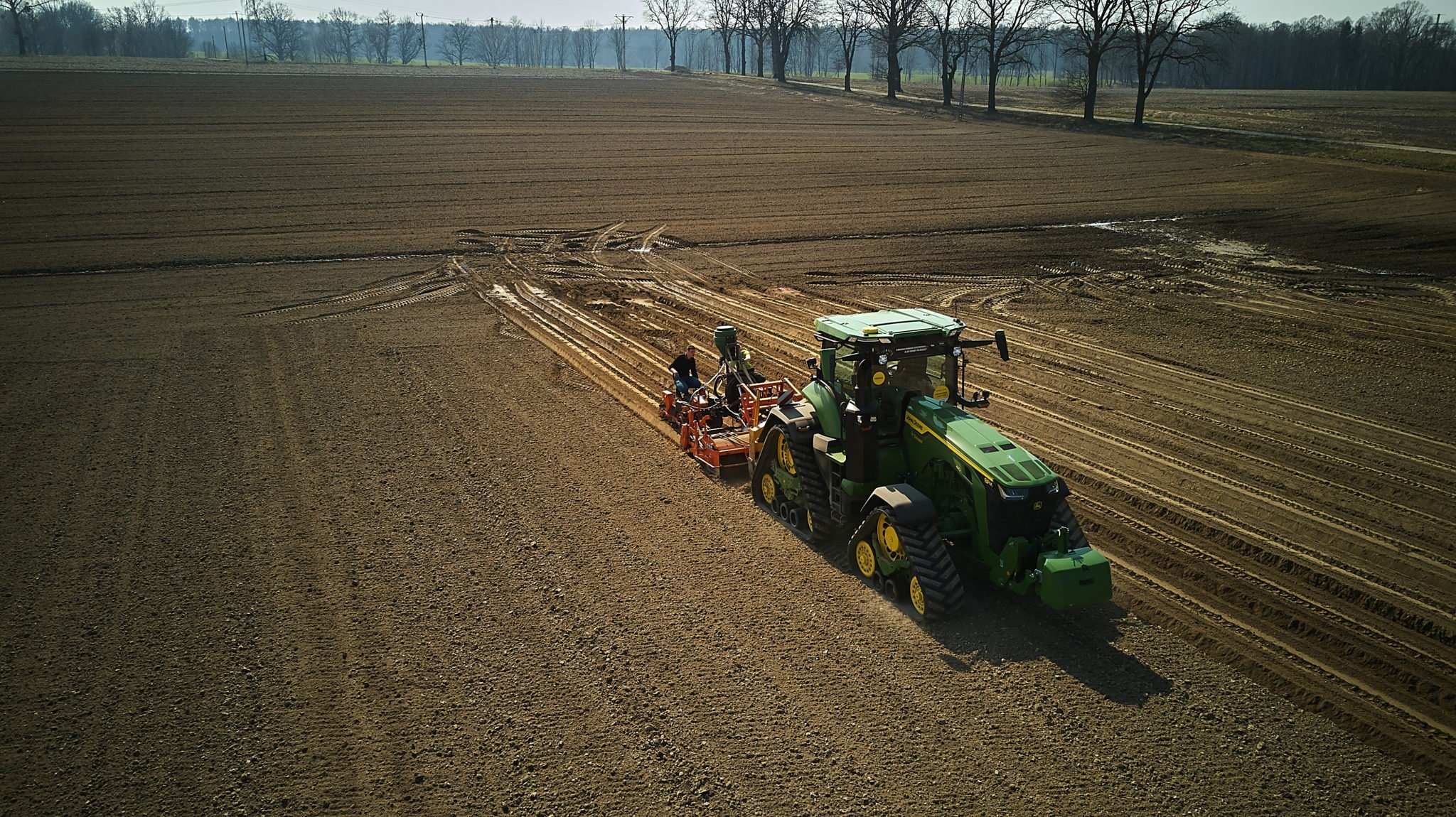

Jednym z pierwszych rolników, który miał okazję przekonać się, jak maszyna poruszająca się na czterech gąsienicach sprawdza się w pracy polowej, był pan Łukasz Dzida z województwa śląskiego prowadzący uprawę warzyw (głównie marchwi, ziemniaków, pietruszki) na obszarze około 1 000 ha.
- Zależało nam na tym, by przetestować, jak gleba się zachowuje przy wykorzystaniu ciągnika poruszającego się na czterech gąsienicach i jak 8RX sprawdzi się w przypadku naszego gospodarstwa. Pierwsze odczucia są bardzo pozytywne – przykładowo niesamowity skręt gąsienic ułatwia zawracanie, co ma znaczenie w przypadku niezbyt dużych areałów. Będziemy też obserwować jakość warzyw, które wzrosną w mniej ubitej glebie – mówi pan Łukasz.

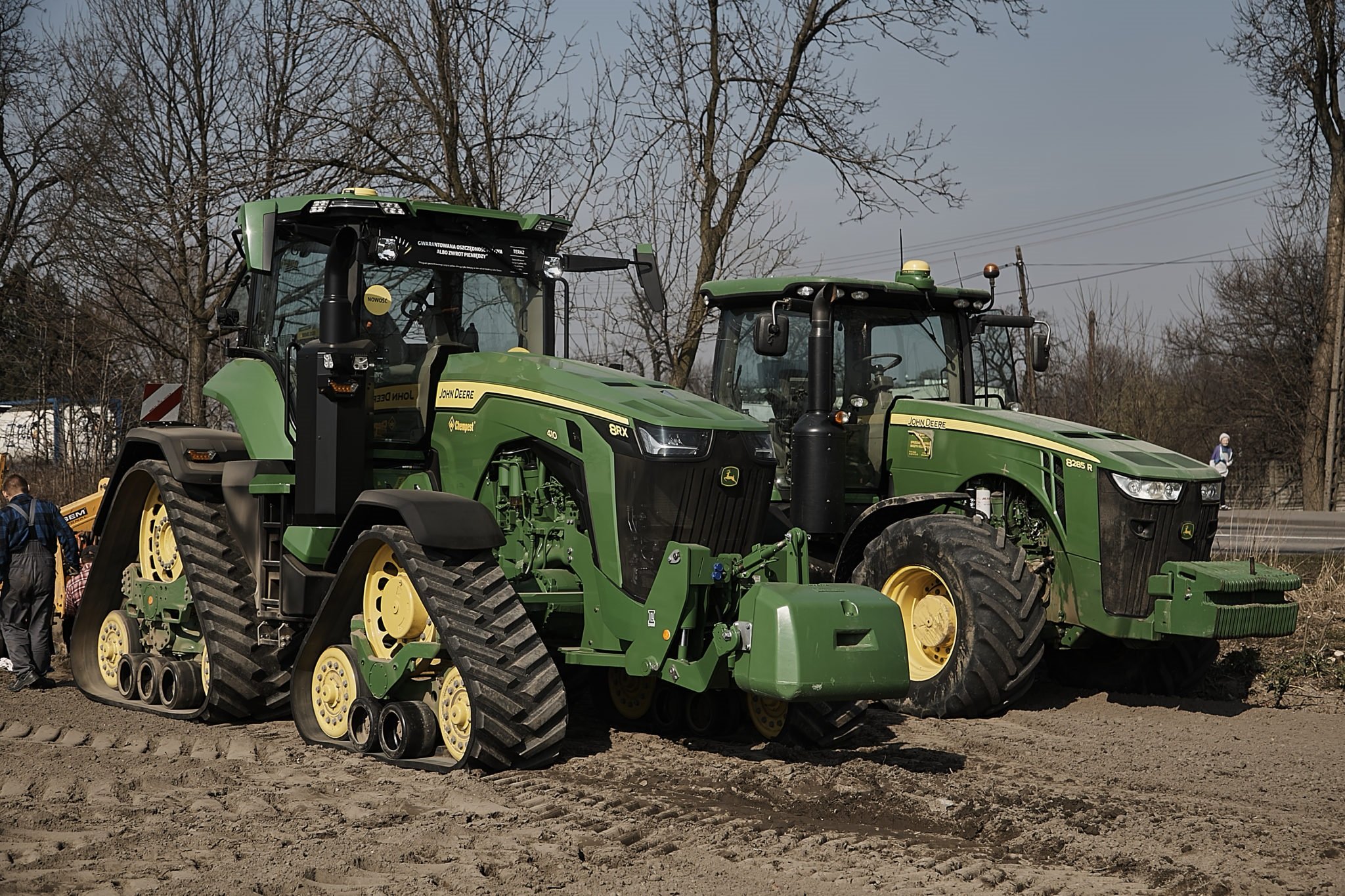

W porównaniu z konstrukcjami dwugąsienicowymi model 8RX jest bardziej stabilny i lepiej sobie radzi w trudniejszych warunkach glebowych, również dzięki zdolności do samoczynnego czyszczenia gąsienic.
- Nowy ciągnik może być wyposażony w gąsienice o szerokościach od 41 cm do 76 cm, które zapewniają całkowitą powierzchnię styku z gruntem większą niż 4,5 m2, a tym samym jeszcze mniejszy nacisk na podłoże, niż na przykład w przypadku kół bliźniaczych stosowanych w ciągnikach kołowych. W praktyce to oznacza mniej kolein i zniszczonej gleby. Bardzo ważny jest też fakt, że 8RX w na najszerszych gąsienicach nadal nie przekracza szerokości trzech metrów, dzięki czemu może on poruszać się po drogach publicznych i to z prędkością aż do 40 km/h – mówi Szymon Kaczmarek z John Deere Polska.

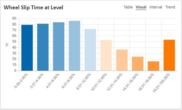

To zdanie ma potwierdzenie w danych zebranych z Centrum Operacyjnego John Deere. W trakcie testu ciągnik pracował z agregatem do uprawy i siewu pasowego kukurydzy na powierzchni ponad 66 ha w woj. kujawsko - pomorskim, spalając 482 l, co daje średnią na poziomie około 7,3 l/ha. Tymczasem średnie szacunkowe spalanie w przypadku ciągników kołowych może sięgnąć około 9 l/ha. Wartym odnotowania jest również średnia wartość poślizgu podczas pracy ciągnika, co pozwala na zwiększenie możliwości uciągu i zmniejszeniu spalania poprzez efektywniejsze dostarczenie siły uciągu na glebę. W tym przypadku poślizg nie przekroczył 6 proc., a większość pracy mieścił się w granicy 2 proc.
Tabela nr 1: Procentowy udział poślizgu ciągnika z układem czterogąsienicowym

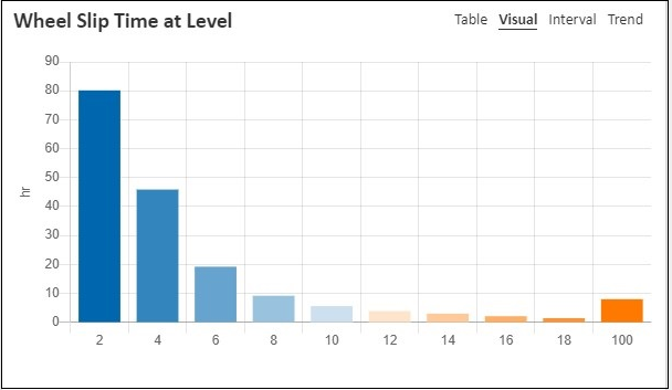

W przypadku ciągników kołowych utrzymuje się na średnim poziomie 6-8 proc., a wartości te mają bezpośrednie przełożenie mocy na glebę i poziom jej zniszczenia.
Tabela nr 2: Procentowy udział poślizgu ciągnika kołowego

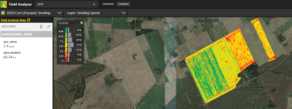

Wszystkie te dane są bezpośrednio pobrane dzięki systemowi MyOperations, w którym możemy analizować wiele parametrów maszyny, tworzyć mapy z tych danych.
Przykładem tego może być mapa prędkości siewu na powierzchni 66,24 ha

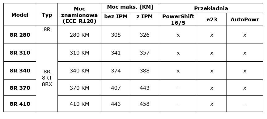

Dane techniczne – seria 8R:
Źródło: materiały prasowe John Deere
