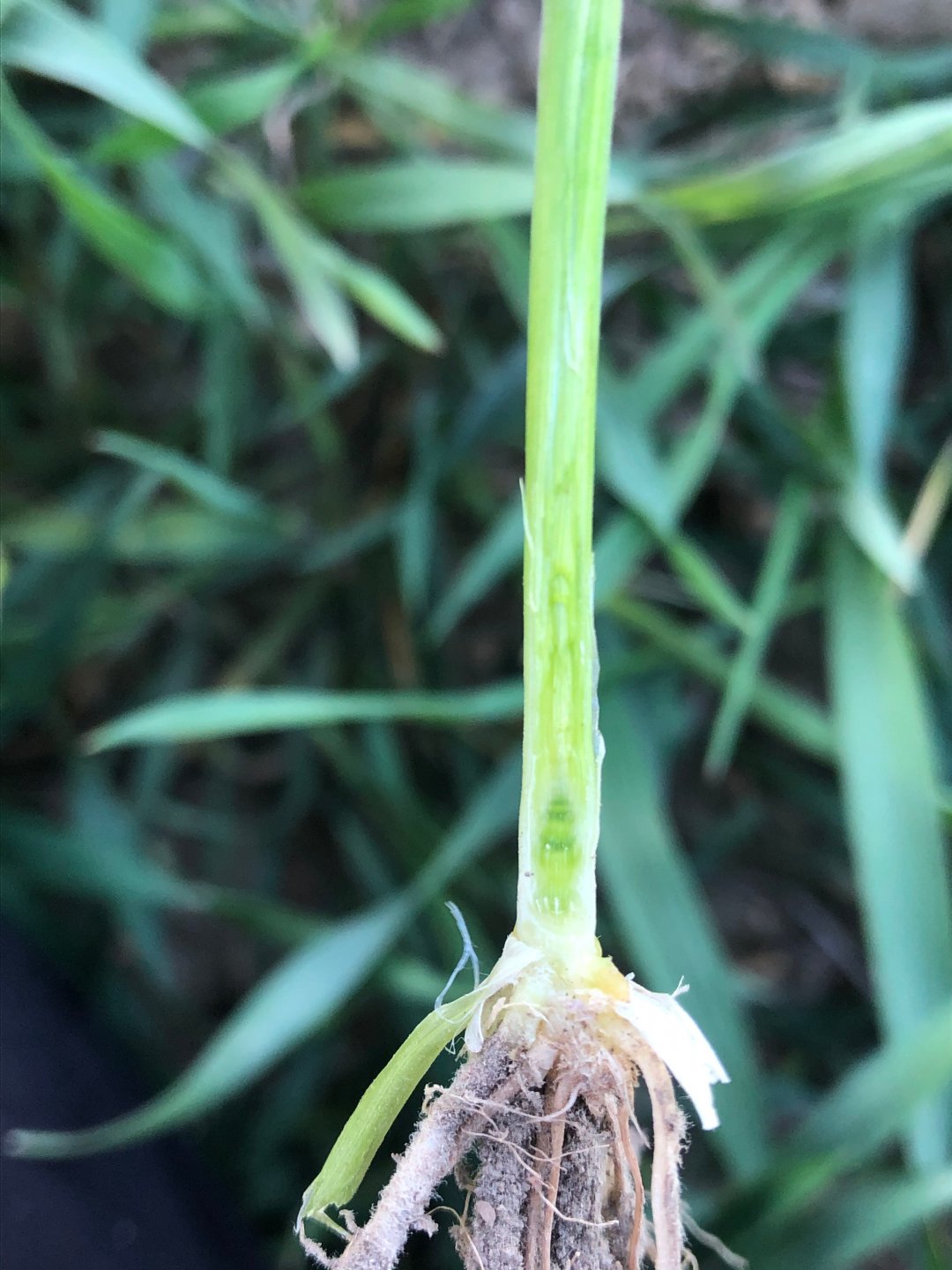

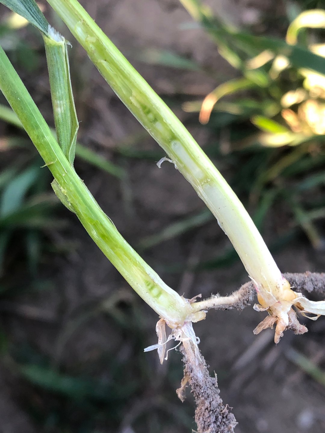

Po prawej kolanko 0,5 cm nad węzłem krzewienia, po lewej widoczne dwa kolanka

Faza rozwojowa BBCH 31, czyli faza pierwszego kolanka jest najbardziej optymalnym terminem skracania zbóż. Zazwyczaj zabieg ten jest pierwszym zabiegiem z użyciem regulatora wzrostu, o ile zboże wcześniej nie wymagało dokrzewienia. Dlaczego akurat faza pierwszego kolanka jest najlepszym momentem do skracania? Zabieg wykonany w tej fazie rozwojowej zapewnia pogrubienie podstawy źdźbła, rozwój systemu korzeniowego oraz trwałe ograniczenie wysokości roślin, a także wyrównanie łanu. Zanim jednak zdecydujemy się na jego wykonanie, należy precyzyjnie określić czy zboże znajduje się w fazie „pierwszego kolanka”.
Zazwyczaj w normalnych latach skracanie zbóż lepiej wykonać za szybko niż zbyt późno. Nawet wtedy gdy pierwsze kolanko nie znajduje się 1 cm nad węzłem krzewienia. Jednak ten rok jest zupełnie inny. Oprócz tego, że na wielu plantacjach brakuje wody to w ostatnim czasie zbożom doskwierają przymrozki. W tym miejscu sprawy się nieco komplikują. Jak postępować w takiej sytuacji? Po pierwsze poczekać z zabiegiem, nawet jeśli go nieco spóźnimy, a pierwsze kolanko będzie znajdować się w większej odległości niż 1 cm od węzła krzewienia. Po drugie starajmy się często lustrować plantację oraz obserwować pogodę i na tej podstawie wyznaczyć termin zabiegu!
Kiedy pszenica wytworzy maksymalną liczbę rozkrzewień należy sprawdzić na jakiej wysokości znajduje się pierwsze kolanko, aby nie spóźnić się ze skracaniem

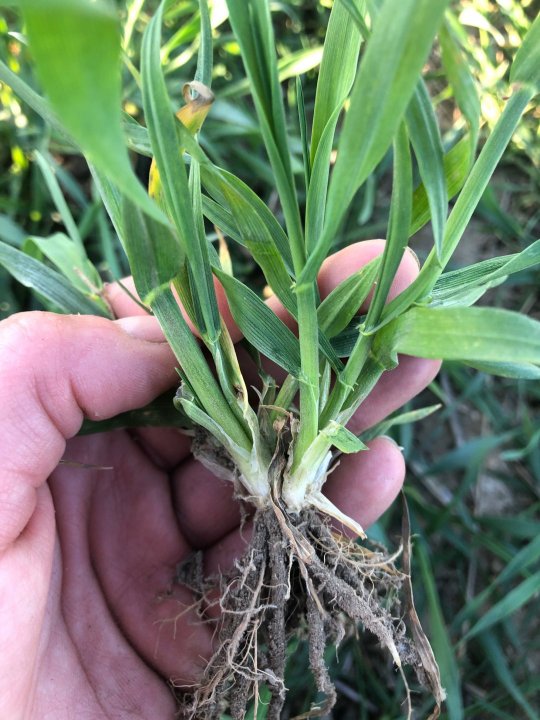

Pierwsze kolanko znajduje się w mniejszej odległości niż 1 cm od węzła krzewienia. Do zabiegu skracania mamy jeszcze kilka dni.
