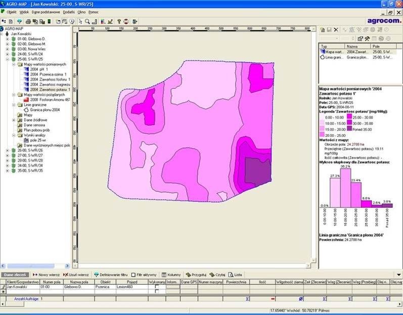

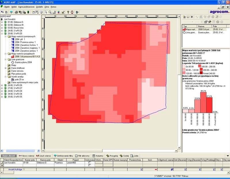

Pierwszym krokiem przygotowań jest określenie potrzebnej dawki nawozu. Jednym z rozwiązań stosowanych od lat jest program służący do zarządzania danymi na temat pola. – Źródłem danych są np. informacje z mapowania plonu w kombajnach oraz sieczkarniach, z prób glebowych, np. azotowych, mapy bonitacyjne gleb, zdjęcia satelitarne, mapy przewodności elektromagnetycznej gleb i wiele innych – mówi Krzysztof Gomolla z CLAAS Polska.
Na podstawie każdej z map lub uśrednionej wartości kilku z nich w programie (np. Agrocom Map) łatwo i szybko można przygotować mapę aplikacyjną do zastosowania w opryskiwaczu lub rozsiewaczu. – Mapa aplikacyjna może być przygotowana w formacie ISO-XML albo SHP, dlatego większość terminali do obsługi wspomnianych urządzeń będzie mogła zmiennie dawkować nawozy – tłumaczy ekspert.  Agrocom Map umożliwia sterowanie zmiennym dawkowaniem, dzięki czemu oszczędzamy nawóz oraz dostarczamy go tam, gdzie jest potrzebny. Takie wsparcie optymalizacji pozwala wykorzystać potencjał pól i stosując nawozy makroelementowe, jesteśmy w stanie wyrównać ich zasobność w te składniki.

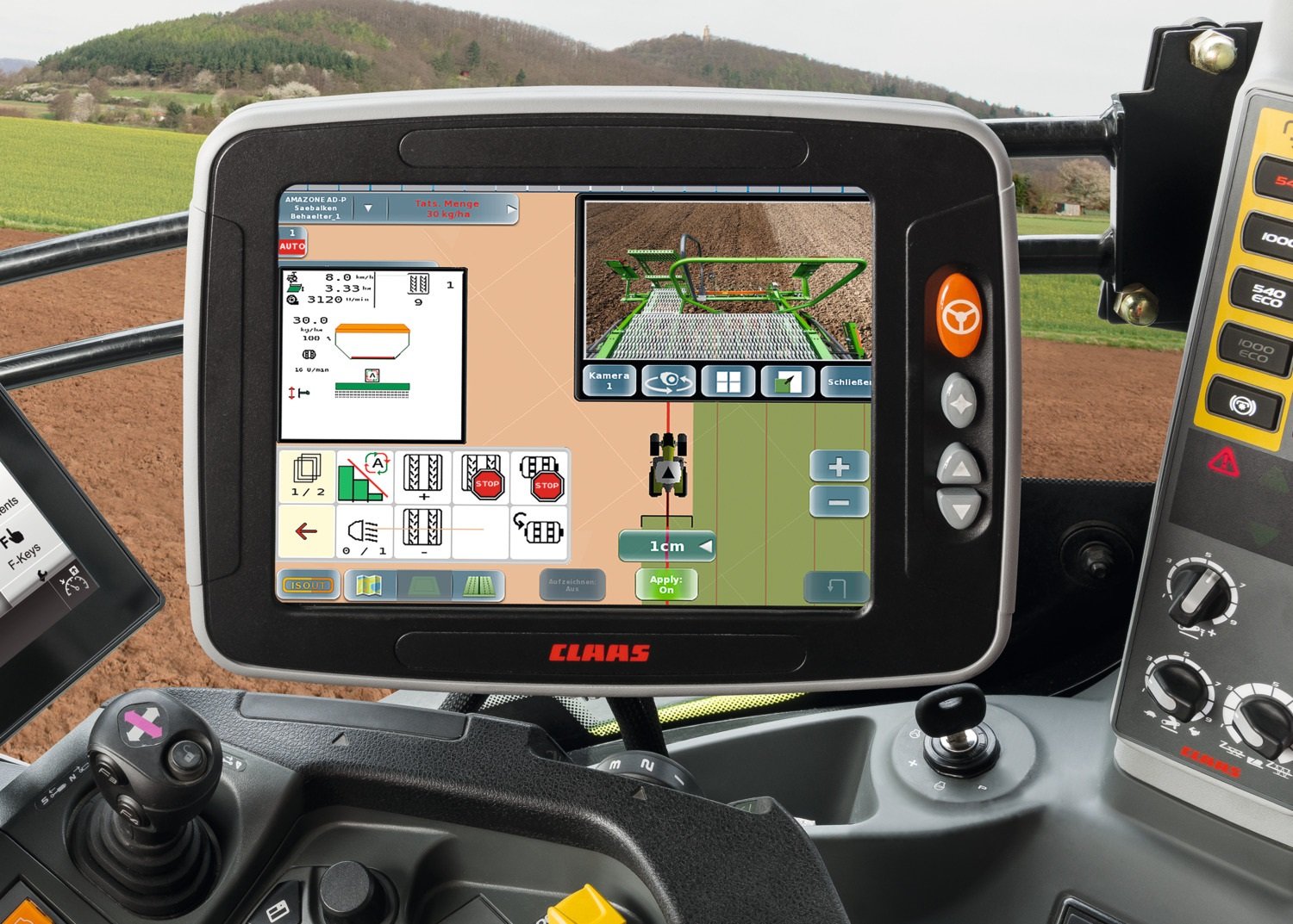

Krzysztof Gomolla zwraca uwagę, że kolejnym krokiem jest zapewnienie automatycznego sterowania opryskiwaczem lub rozrzutnikiem nawozu. – Idealnym rozwiązaniem jest prosty w obsłudze terminal do obsługi urządzeń działających na podstawie magistrali ISOBUS. Terminal powinien mieć komplet certyfikacji AEF, dzięki czemu rolnik ma gwarancję, że jego rozsiewacz i opryskiwacz będą prawidłowo obsługiwane z pomocą tego monitora. Jednym z takich terminali jest CLAAS S10, który służy również do zamykania sekcji oraz odczytywania map aplikacyjnych.
Możliwość podziału ekranu na dwie części eliminuje potrzebę montowania w kabinie ciągnika dodatkowego terminala do obsługi jazdy automatycznej, którą terminal S10 realizuje z dokładnością nawet do 2 cm (RTK NET). Dzięki niej eliminujemy nakładki oraz omijaki, a operator jest odciążony i może wydajnie pracować, bez przemęczenia. Wykorzystanie S10 do prac wiosennych generuje tzw. oszczędności proste, czyli takie, na które gospodarz może mieć bezpośredni wpływ. W przypadku cen nawozów i środków ochrony roślin niestety takiego wpływu nie ma.

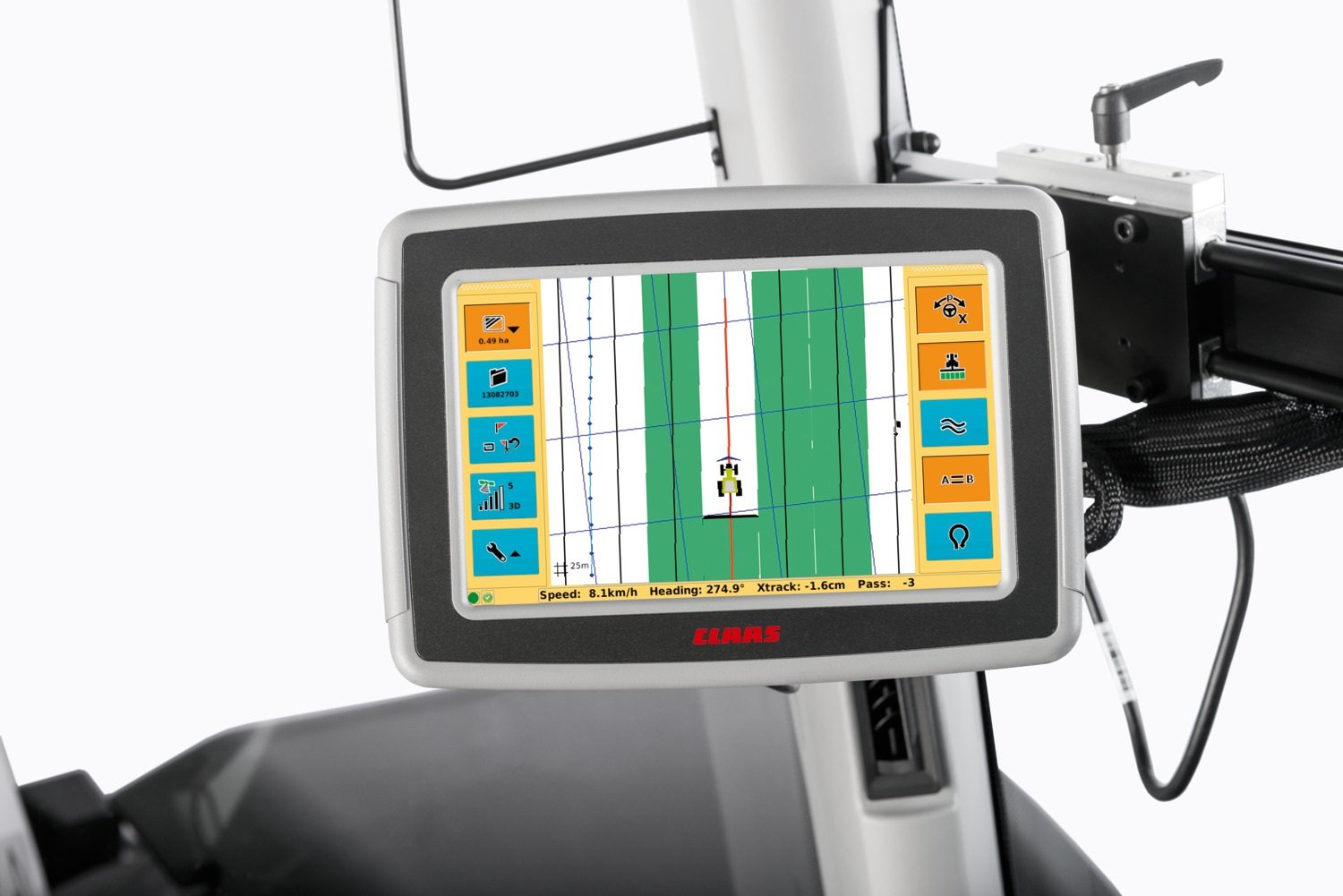

Oprócz powyższych zaawansowanych profesjonalnych rozwiązań istnieją na rynku również takie, które skupiają się przede wszystkich na prowadzeniu równoległym. Mogą to być terminale dotykowe służące do prowadzenia równoległego z dokładnością 15–30 cm. Dokładność ta wystarcza w zupełności do prac z rozsiewaczem, opryskiwaczem, do uprawy i innych prostych prac na polu.
Operator wprowadza szerokość roboczą urządzenia i może wpisać liczbę dostępnych sekcji, a terminal z pomocą specjalnej podziałki wskazuje kierunek skrętu kierownicą – w taki sposób, aby wykorzystać pełną szerokość roboczą. – Dodatkowo np. terminal CLAAS COPILOT S7 ma możliwość pomiaru obrobionej powierzchni, a także zapisywania i archiwizowania prac, czyli tzw. mapowania pól. COPILOT S7 może zostać rozbudowany do jazdy automatycznej z dokładnością ok. 2 cm, jest to więc produkt, który rolnik w późniejszym czasie może rozwijać i czerpać jeszcze większe korzyści – mówi ekspert CLAAS Polska.
