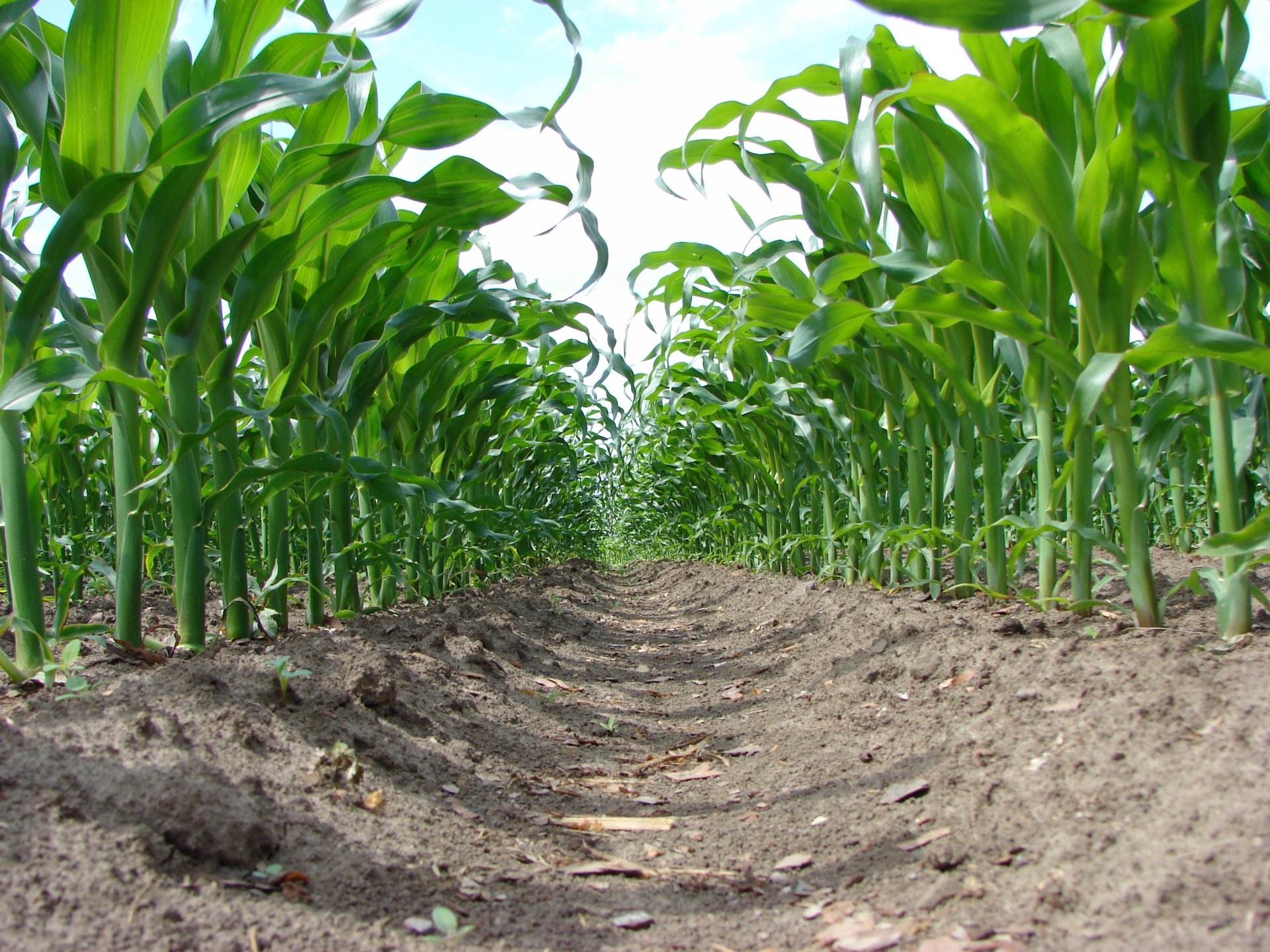

Trwają siewy kukurydzy. To ostatni moment na wybór strategii odchwaszczania. Czysty start kukurydzy i jej rozwój bez konkurencji chwastów zapewniają maksymalny plon. Skuteczny zabieg przy użyciu herbicydów powinien zapewnić czystość łanu przez cały sezon.
Kukurydza jest rośliną wysiewaną w szerokie międzyrzędzia, a czas ich zwierania jest dość długi. Dlatego niezwykle istotny jest wybór skutecznego, a zarazem bezpiecznego herbicydu o możliwie jak najdłuższym okresie działania.

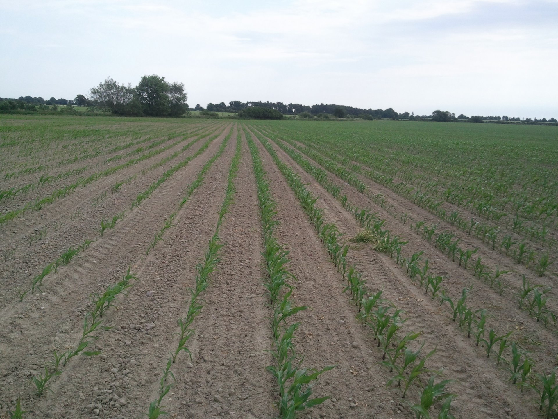

Zarówno izoksaflutol, jak i tienkarbazon metylu wykazują wysokie powinowactwo do wody, zatem efektywność ich działania uwidacznia się w warunkach odpowiedniego uwilgotnienia gleby. Gdy gleba jest dostatecznie wilgotna zabieg zaleca się przeprowadzić, zwracając baczną uwagę na chwasty, nie powinny być w bardzo zaawansowanych fazach rozwojowych. W takich warunkach herbicyd zawierający te dwie substancje aktywne działa wyjątkowo skutecznie. Izoksaflutol aktywizuje swoje działanie doglebowe, a  tienkarbazon metylu doglebowo-nalistne. Natomiast w sytuacji, gdy wschody chwastów są opóźnione lub gleba jest niewystarczająco uwilgotniona zabieg należy przeprowadzić później, gdy kukurydza znajdować się będzie w stadium 1-2 liści i na stanowisku wzejdą już chwasty. Gdy wilgotność gleby i występujące opady deszczu są korzystne, a ilość spodziewanych lub już wzeszłych chwastów jest bardzo duża, to skutecznym sposobem jest  zastosowanie preparatu Adengo 315 SC, który zawiera te dwie substancje aktywne. To skuteczne narzędzie do walki z chwastami, które stosuje się przed lub krótko po wschodach kukurydzy.
Preparat zwalcza bardzo wiele chwastów, w tym także uciążliwe chwasty jednoliścienne: chwastnica, owies głuchy, a także uciążliwe gatunki dwuliścienne: przytulię czepną i rdesty.  Jest bezpieczny do stosowania w uprawie kukurydzy, ponieważ w preparacie znajduje się sejfner, najnowszej generacji substancja osłonowa, która przyśpiesza rozkład składników czynnych w kukurydzy tak, by te związki aktywne nie wpływały na nią negatywnie.
Optymalne warunki pozwalające osiągnąć wysoką skuteczność i selektywność zabiegu to: wielkość chwastów od 1 do 3 liści i odpowiednia wilgotność gleby.

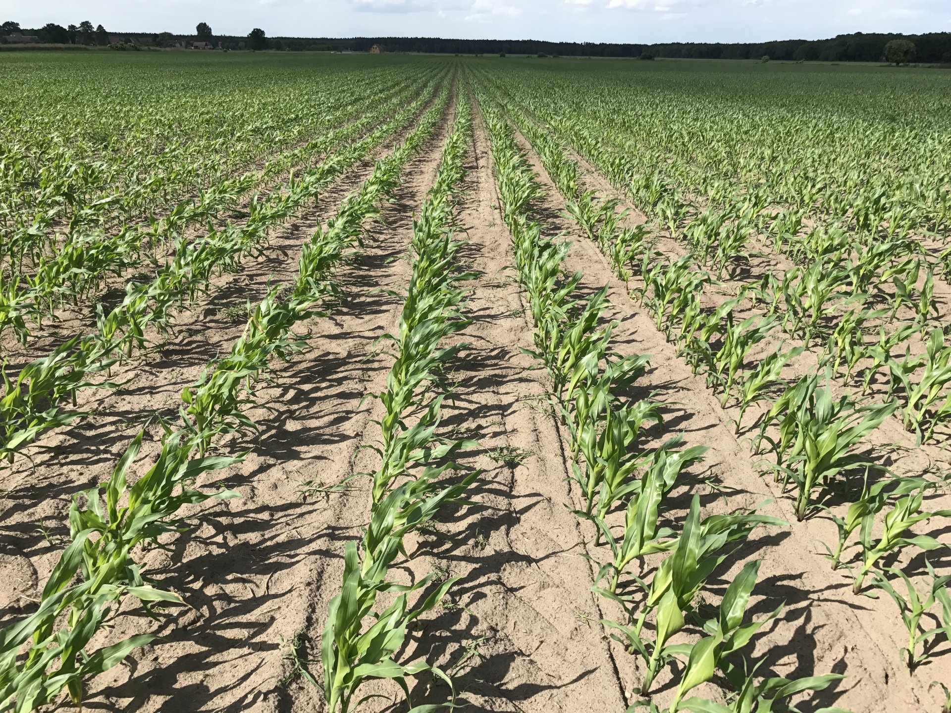

Kukurydza należy do roślin o dużej wrażliwości na konkurencję ze strony chwastów, szczególnie we wczesnych fazach rozwoju. Wybór właściwej strategii walki z chwastami polega na skutecznej kontroli zachwaszczenia, także i wtórnego oraz utrzymanie plantacji wolnej od niepożądanych roślin na stanowisku do końca sezonu.
