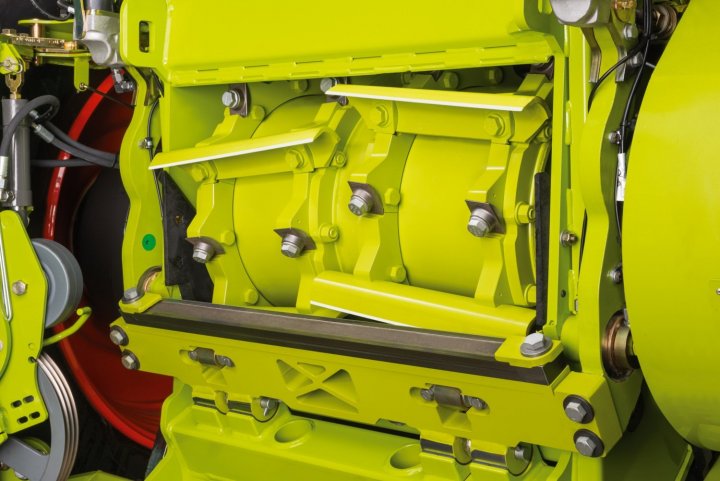

W momencie, kiedy maszyna zakończyła jesienne prace w kukurydzy, konieczne jest jej ustawienie na zbiór traw. Nowoczesne sieczkarnie wyposażone mogą być w niskociśnieniowe opony, które pomagają zwiększyć ich właściwości trakcyjne. Istotny jest również aspekt nacisku na powierzchnię – im mniejszy, tym lepiej, szczególnie kiedy pracujemy na niskich torfowych łąkach. Podczas pracy sieczkarni przy zbiorze trawy, bęben tnący ma zazwyczaj mniejszą liczbę noży.
Ważnym punktem jest również wymontowanie blachy wychwytującej ziarna. Przy zbiorze traw nie będzie ona nam potrzebna. Podczas prac przygotowawczych należy pamiętać o sprawdzeniu szczeliny na zgarniaczu oraz dnie bębna. Przy tej czynności konieczna jest również kontrola stanu dna bębna.
Nowe noże
Przystępując do zbioru materiałów zielonych, konieczne jest zdemontowanie stalnicy oraz noży, które były przeznaczone do kukurydzy a zamontowanie zestawu do traw. – Pamiętajmy, aby noże z jednego opakowania zamontować naprzeciwko siebie. Ma to ogromny wpływ na wyważenie bębna nożowego – przestrzega Andrzej Kulczyński z CLAAS Polska.
Zwróćmy również uwagę, że mamy noże lewe oraz prawe. Każdy z noży przykręcany jest za pomocą dwóch śrub (JAGUAR 900), które powinny być nowe. W przypadku tej serii sieczkarni ustawienie noży nie powinno sprawić większych problemów. Jest to szybka i łatwa operacja. Ilość noży dopasowujemy do długości cięcia, którą chcemy osiągnąć oraz do typu bębna, jaki posiadamy. Do tego ustawmy szczelinę stalnicy.

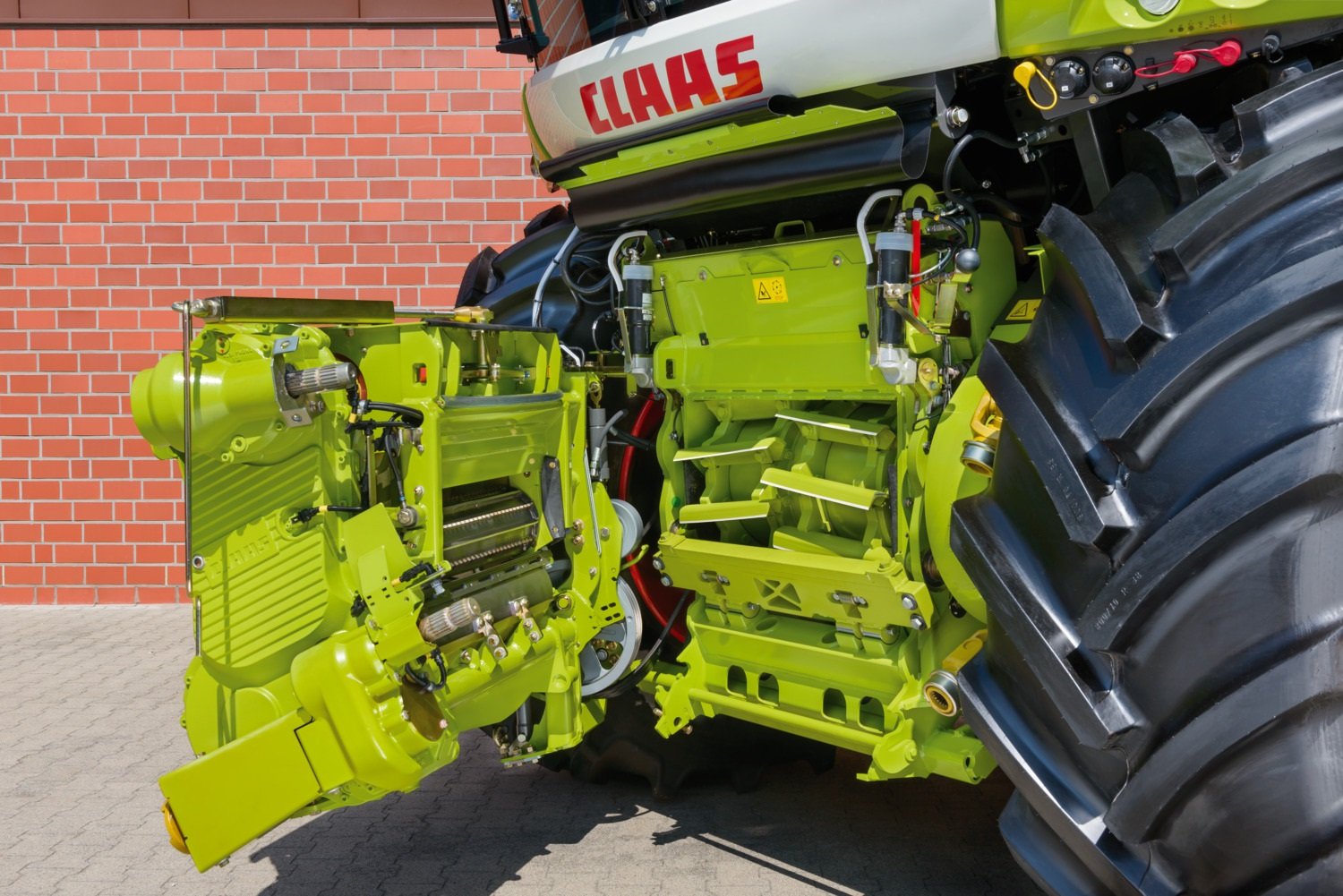

Demontaż zbędnych części
Kolejnym aspektem przygotowania maszyny do zbioru jest wymontowanie zgniatacza ziarna, który odpowiada za rozdrabnianie ziaren kukurydzy a w jego miejsce, należy zamontować szyb do trawy.
