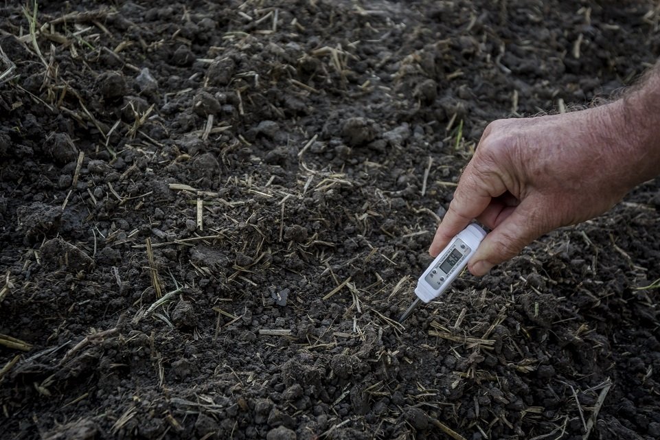

Najbardziej  optymalnym terminem jej siewu jest moment, gdy temperatura gleby na głębokości umieszczenia nasion wynosi około 8°C, co w warunkach klimatycznych Polski zazwyczaj przypada na okres około 15 kwietnia.
Dlatego też wcześniejszy wysiew nasion kukurydzy, gdy temperatura gleby nie osiągnęła jeszcze wartości optymalnej, jest zawsze w mniejszym lub większym stopniu obciążony ryzykiem spowolnienia kiełkowania nasion, prowadzącym do słabszych i mniej wyrównanych wschodów roślin, wzrostu konkurencyjności ze strony chwastów oraz gorszym rozwojem systemu korzeniowego.

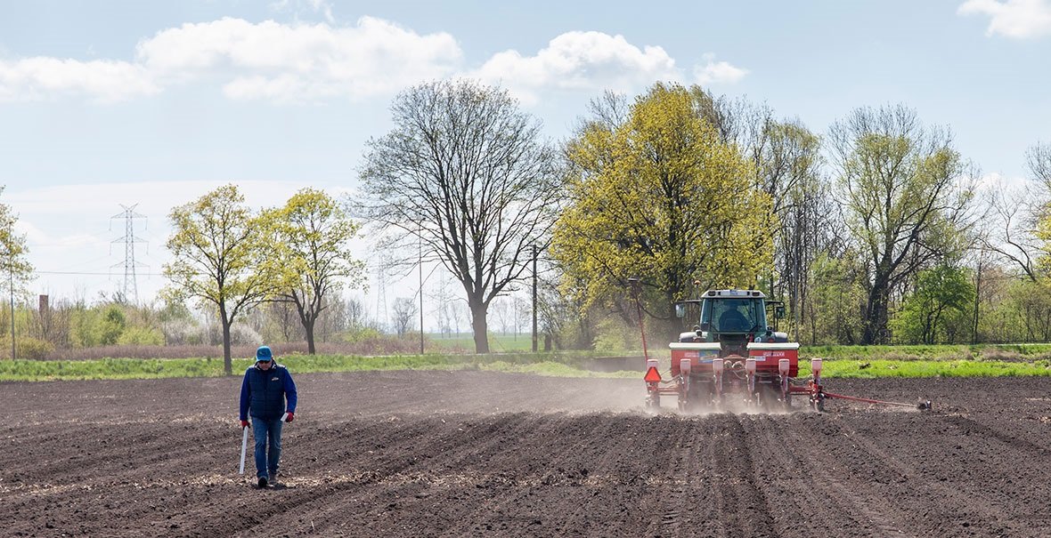

Właściwa technologia siewu kukurydzy, czyli optymalnie dobrany termin, głębokość i ilość wysiewu nasion, ma bardzo duży wpływ na wysokość i jakość plonowania. Dostosowanie agrotechniki siewu do odmiany i rejonu jej uprawy zapewni roślinom możliwie najlepsze warunki do wzrostu i rozwoju nawet w niesprzyjających warunkach uprawowych.
