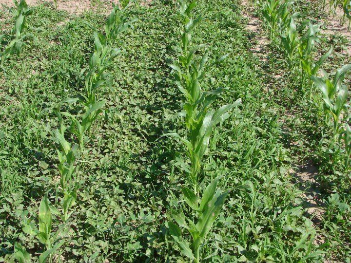

Efektywny zabieg ich zwalczania powinien zapewnić czystość łanu na cały sezon. Istotne, by jak najbardziej zredukować populację chwastów, najpóźniej do osiągnięcia przez rośliny kukurydzy fazy 6-8 liści. To niezbędny do spełnienia warunek, by wykonany oprysk okazał się skuteczny. Zabiegi przeprowadzone później są nie tylko trudne do wykonania, ale też i ich efekty nie są zadowalające.

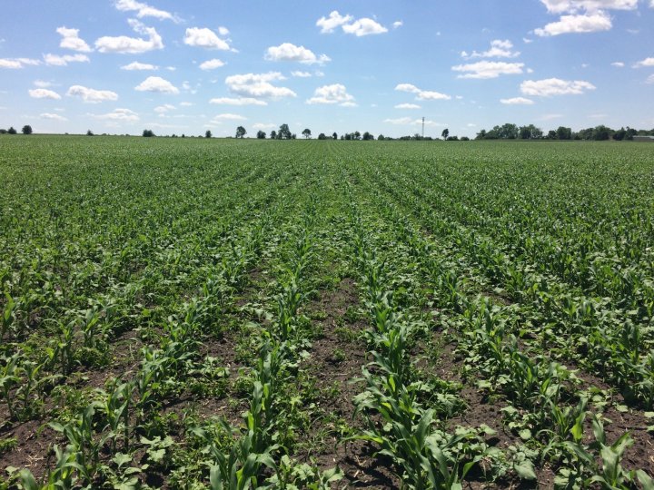

Zagwarantowanie siewkom kukurydzy czystego startu jest pierwszym krokiem ku uzyskaniu satysfakcjonującego plonu. Chwasty w trakcie wschodów tej rośliny uprawnej stanowią bardzo silną konkurencję. Na skutek ich presji kukurydza wydłuża się nadmiernie i nie wytwarza prawidłowego systemu korzeniowego, który na ogół jest o kilkanaście procent mniejszy niż na plantacjach wolnych od niepożądanych roślin.
W fazie 5-6 liści nie jest już możliwe skompensowanie utraty potencjalnego plonu. W rezultacie kukurydza wytwarza mniejsze kolby i jest bardziej podatna na wyleganie korzeniowe. Zatem ochrona przed chwastami w pierwszych 40 dniach po siewie decyduje o wielkości plonu. Priorytetem każdego producenta powinno być skuteczne wyeliminowanie roślin chwastów z plantacji, na samym początku wegetacji, gdyż później walka z nimi będzie zdecydowanie trudniejsza.

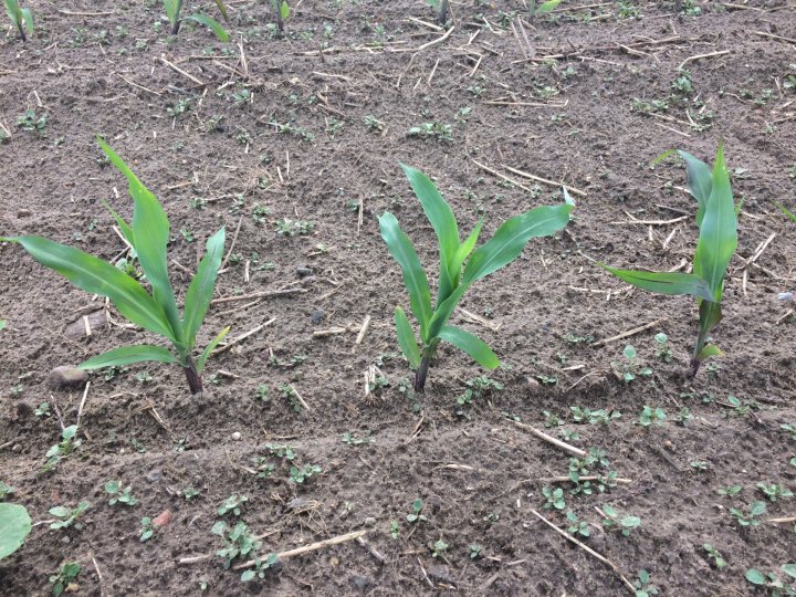

W uproszczonych metodach uprawy zalecane jest stosowanie metody kombinowanej, która polega na przedsiewnym zastosowaniu glifosatu, herbicydu nieselektywnego, a następnie środka działającego doglebowo.
Glifosat hamuje w roślinach chwastów proces syntezy aminokwasów, co prowadzi do zamierania całych roślin, od korzeni po wierzchołki wzrostu. Preparat wchłaniany jest wyłącznie przez części bezpośrednio opryskane i nie jest absorbowany przez korzenie. Zwalcza wszystkie jednoroczne i wieloletnie gatunki chwastów, w tym najbardziej uciążliwy perz i powój polny.
Należy pamiętać o aplikacji preparatu minimum trzy dni przed wschodami kukurydzy. Jego zastosowanie zapewnia „czysty start”. Młode siewki kukurydzy rozwijają się bez konkurencji chwastów. Wybór tego wariantu ochrony zapewnia mniejsze i wyrównane zachwaszczenie wtórne, ograniczenie występowania samosiewów oraz lepsze wykorzystanie herbicydów selektywnych.
