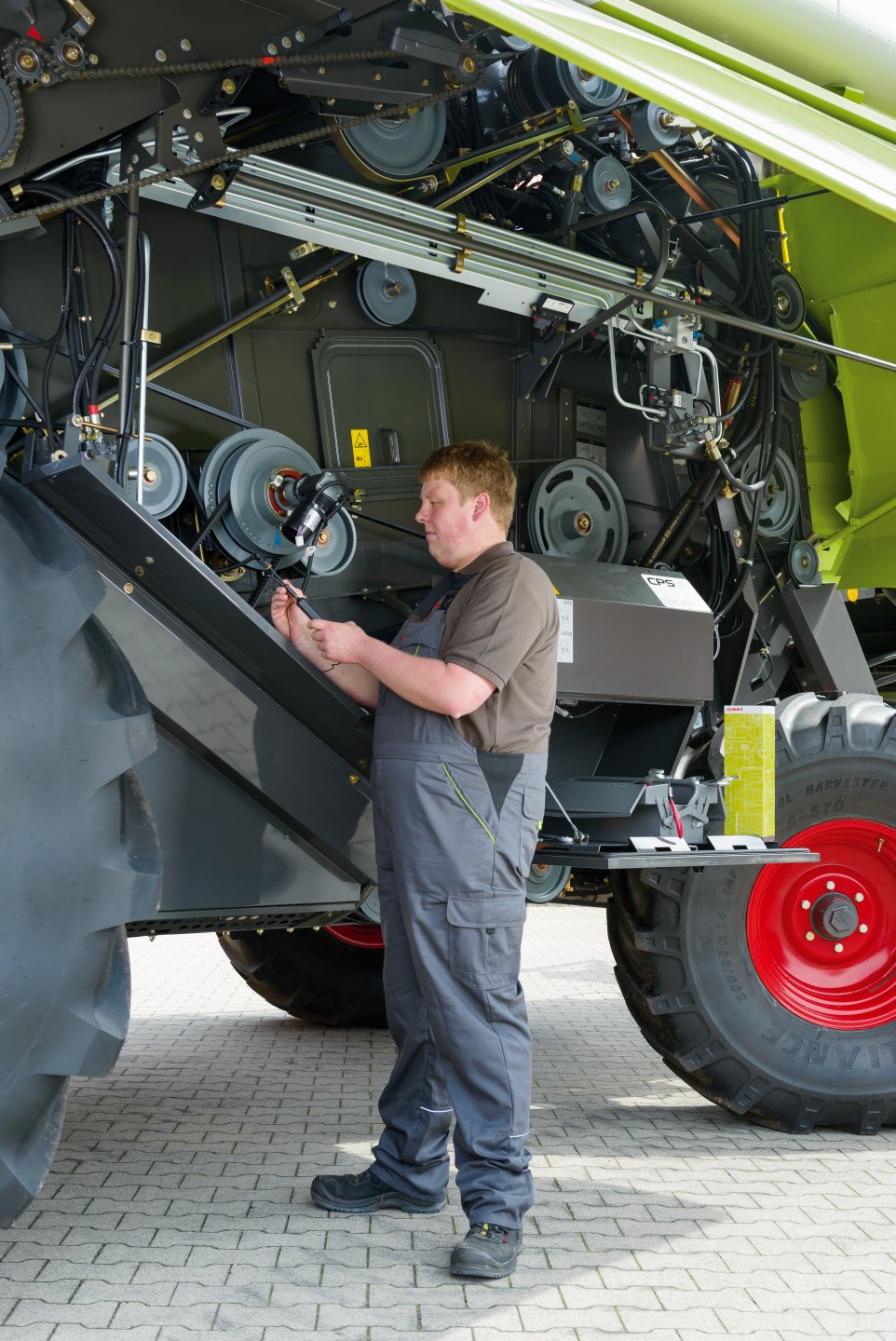

Demontaż części i mycie
- Na początek zajmijmy się zdemontowaniem sit oraz podłóg podsiewacza. – Dominuje tutaj zasada: im więcej przeciągu w maszynie, tym lepiej – radzi Krzysztof Burdziuk. Następnym krokiem jest zabezpieczenie elementów roboczych farbą lub środkiem antykorozyjnym biodegradowalnym. Pamiętajmy, że dotyczy to nie tylko kombajnu, ale i hederu. Przekładnie bezstopniowe (młocarnia, wentylator, heder, rotor) należy ustawić w najwolniejszej pozycji po przesmarowaniu i kilkukrotnym przestawieniu. – Do maszyn bez wózka transportowego nie zaleca się pozostawiania przyrządu żniwnego na przenośniku ze względu na niepotrzebne obciążenie układu hydraulicznego – dodaje ekspert CLAAS.
Jedną z pierwszych czynności, jakie powinniśmy wykonać, jest dokładne wyczyszczenie kombajnu. Dobrze, jeżeli maszyna przed tym popracuje na maksymalnych obrotach bębna młócącego i wentylatora, co pozwoli na usunięcie zanieczyszczeń zalegających we wnętrzu. W przypadku gdy maszyna pracuje w kukurydzy lub trudnych warunkach polowych, mycie można wykonać, korzystając z myjki wysokociśnieniowej, ale kategorycznie należy unikać takich miejsc, jak łożyska, filtry czy osprzęt elektryczny i elektroniczny.
