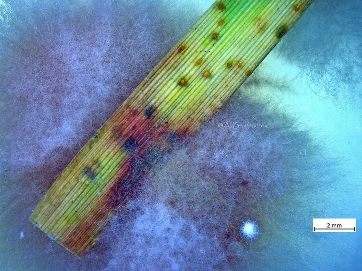

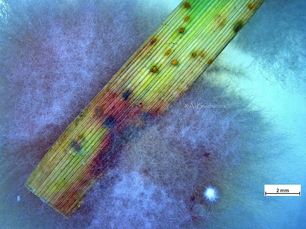

rdza żółta na liściach  pszenicy oraz widoczne zmiany charakterystycznej dla Fusarium culmorum.jpeg

Drugim istotnym zagrożeniem u progu sezonu zimowego w zbożach ozimych były otwarte uredinia, czyli owocniki stadium niedoskonałego sprawcy rdzy żółtej, grzybów z gatunku Puccinia striiformis. Problem był tym większy, że dochodziło do tzw. kohabitacji (czyli do współkorzystania z jednego żywiciela) sprawców dwóch chorób – septoriozy paskowanej liści oraz właśnie rdzy żółtej. Chociaż ta druga nie była do tej pory odnotowywana w Polsce z dużą częstotliwością, to gdy już występuje, powoduje bardzo duże straty w uprawianych zbożach. Niestety z obserwacji wynika, że wiosną 2020 roku obie te choroby mogą osiągnąć skalę epidemiczną. Prawie wszystkie próby zbóż ozimych, dostarczane przez doradców i plantatorów na organizowane zimą przez firmę INNVIGO szkolenia techniczne, były porażone rdzą żółtą w zróżnicowanym nasileniu: od pojedynczych źródeł uwalniania zarodników propagacyjnych, nawet do 39 sztuk na powierzchni zaledwie 15 milimetrów kwadratowych. Wyjątkowo duże nasilenie rdzy stwierdzono na pszenżytach, żytach, jęczmieniach ozimych na polach w Wielkopolsce. Otwarte uredinia rdzy żółtej zostały zidentyfikowane również na Słowacji, a symptomy porażeń tą chorobą odnotowywane są w całej Europie Środkowej.
Dodatkowe utrudnienie stanowi fakt, że w naszej części Europy mogło dojść do zastąpienia europejskich ras sprawcy rdzy żółtej rasami himalajskimi w typie „wojownik”, które są znacznie bardziej agresywne w stosunku do żywiciela, a także dużo bardziej odporne na zwalczanie. Do infekcji dochodzi na większości odmian pszenżyta, a także na odmianach pszenic, które nie były podatne na porażenie rdzą żółtą. W niedługim czasie spodziewane jest masowe wystąpienie tych patogenów, a rolnicy mogą mieć znaczne problemy z ich kontrolą. Jeśli chodzi o stronę praktyczną, bardzo ważne jest także, aby nie pomylić rdzy żółtej z rdzą brunatną, ponieważ ta druga choroba jest bardziej podatna na działanie fungicydów.
Rdza żółta może wystąpić na polach bardzo wcześnie wiosną, ponieważ ma dość niewielkie wymagania termicznie. Kolejny rzut choroby obserwowany jest na liściu flagowym, następnie w okresie nalewania ziarna, a wtedy najczęściej nie ma już możliwości aplikacji fungicydów ze względu na wymagany okres karencji. Niestety na tym późnym etapie wegetacji najczęściej atakuje ona bardzo dotkliwie, bo w stopniu epidemicznym. Na całej powierzchni pola pojawiają się wówczas charakterystyczne plamy przypominające poparzenia roślin – nawet do 100% blaszki liściowej liścia flagowego i źdźbła może zostać w szybkim tempie zostać znekrozowana.

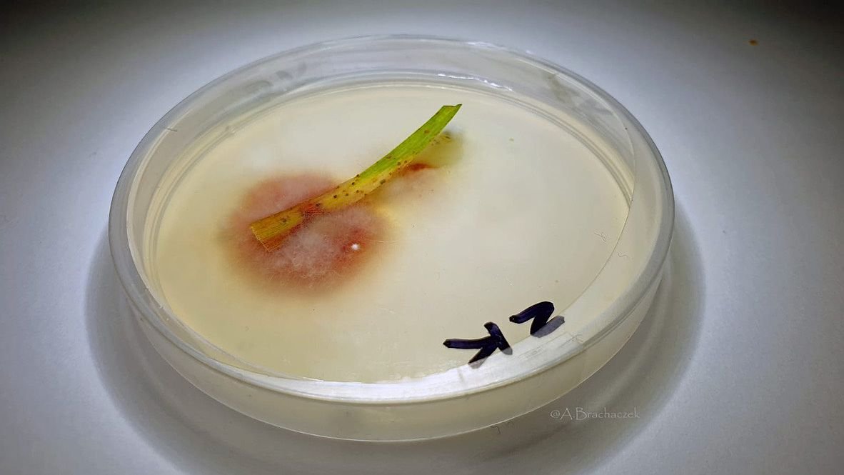

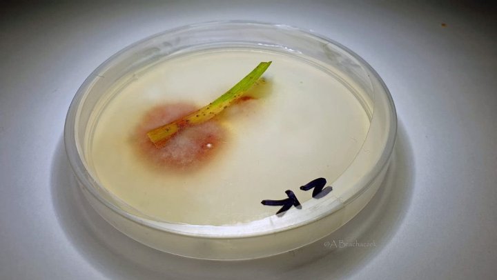

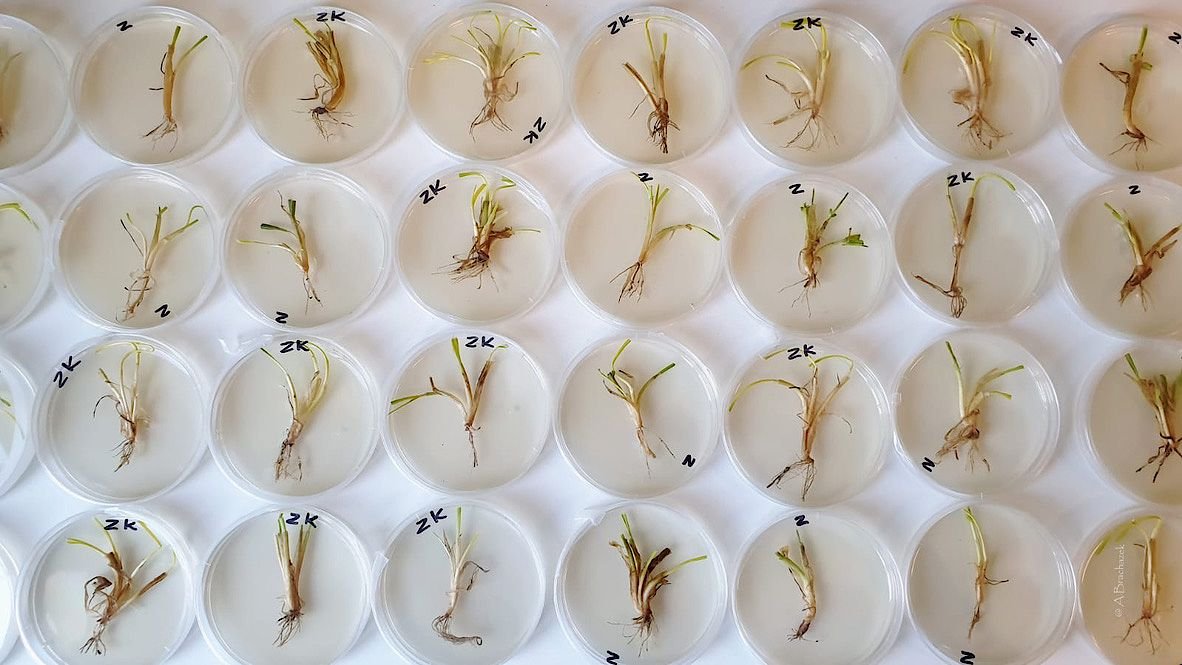

W drugiej połowie stycznia oprócz rdzy żółtej na liściach pszenicy odnotowywano także duże porażenie chorobami podstawy źdźbła. Widoczne były też zmiany charakterystyczne dla Fusarium culmorum, co potwierdziły prowadzone badania – z prób liści pszenicy, pobranych bezpośrednio z pola produkcyjnego, wyinkubowana została fuzarioza. Sprawcy chorób fuzaryjnych byli widoczni na korzeniach i szyjkach roślin, przy czym szczególnie zaskakująca okazała się skala porażenia na liściach. Prawdopodobnie zależała ona od sytuacji w danym gospodarstwie czy regionie. W takich przypadkach bardzo istotne jest, aby dysponować narzędziami do szybkiej identyfikacji problemu, a także by mieć doświadczenie w ograniczaniu skutków tego typu zjawisk.
Co zatem mogą w tej sytuacji zrobić rolnicy? – Wiosną, nawet jeszcze przed ruszeniem wegetacji, powinniśmy monitorować swoją plantację poprzez pobieranie próbek z różnych reprezentatywnych części pól, zabierać próbki do pomieszczeń i w cieple, przy dobrym oświetleniu jak najdokładniej obserwować te rośliny, gdyż zachodzą na nich bardzo dynamiczne procesy. Trzeba sprawdzać nie tylko liście młodsze, ale również starsze, dlatego że wiele grzybów rozwija się na martwych tkankach, będąc saprofitami i pasożytami jednocześnie. Z martwych fragmentów grzyb może przenieść się na młodsze tkanki. Zwracajmy też uwagę na szyjki korzeniowe, pochewki liści, pochewki szyjek korzeniowych, węzły krzewienia i system korzeniowy, ponieważ i na nim mogą znajdować się ważne symptomy rozwoju grzybów. – radzi Andrzej Brachaczek, Dyrektor ds. badań i rozwoju w firmie INNVIGO. – Warto wiedzieć, jak wyglądają objawy poszczególnych chorób i owocniki grzybów. My pomagamy w takiej diagnozie na szkoleniach technicznych. Użytkownicy przynoszą rośliny z własnych pól i dysponując mikroskopami, analizujemy każdą próbkę pod względem zagrożeń poszczególnymi sprawcami. Określenie stopnia dojrzałości owocników danego grzyba jest najlepszą metodą oszacowania niebezpieczeństwa. Jeżeli takie owocniki są otwarte i uwalniane są z nich zarodniki, to jasna informacja, że ryzyko infekcji jest bardzo duże. Podczas szkoleń pokazujemy również, w jaki sposób samodzielnie to sprawdzić, nawet nie dysponując mikroskopem, a zwykłym szkłem powiększającym.
