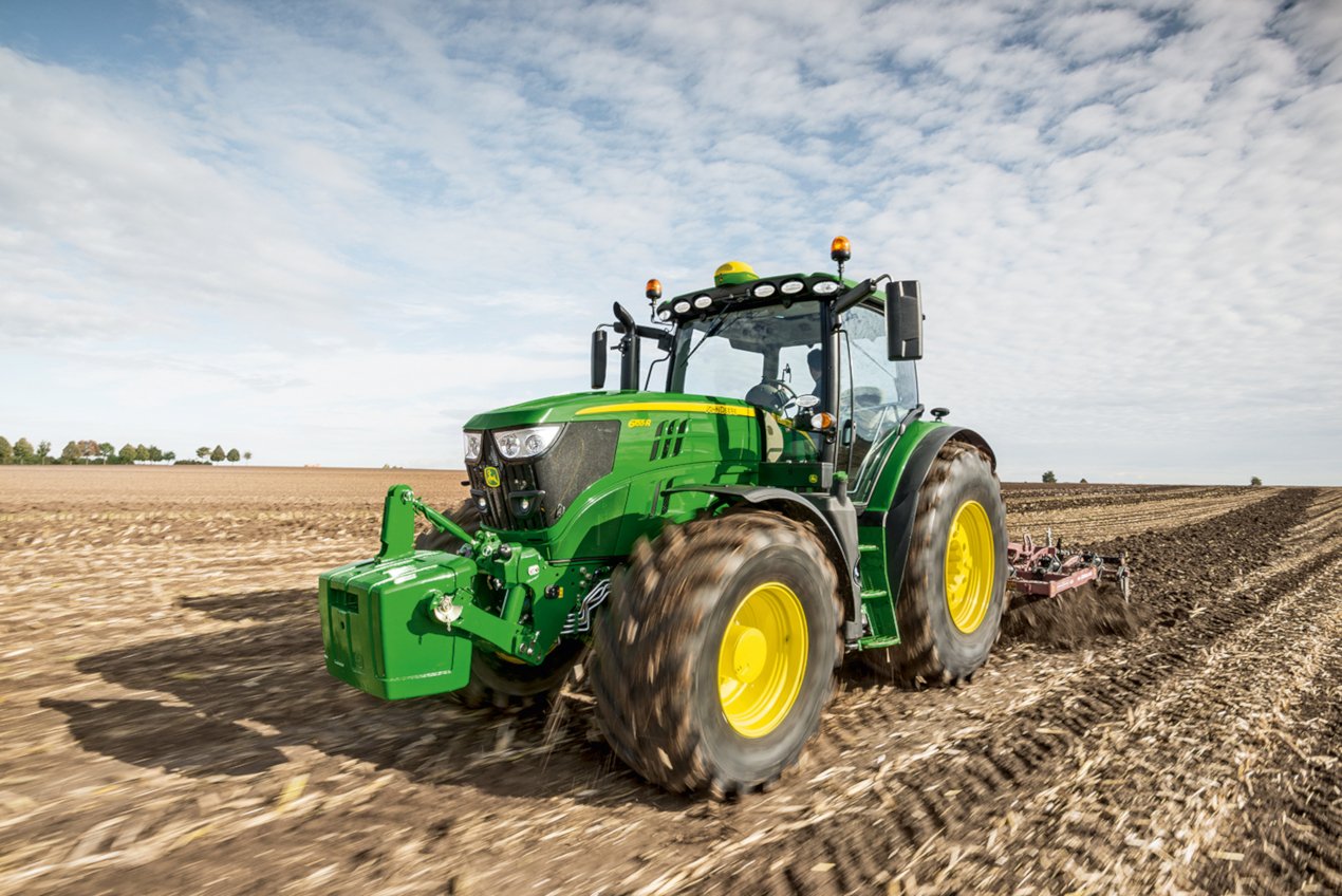

- Przykładowo w ciągnikach John Deere 6120M, które były prawdziwym hitem sprzedaży 2018 roku (sprzedanych ponad 250 szt.) zastosowano nowoczesny układ zwieszenia przedniej osi TLS, który tłumi nierówności, wpływając bezpośrednio na komfort operatora, zaś aktywna praca zawieszenia zwiększa przyczepność na polu do 7 proc. – mówi Szymon Kaczmarek z John Deere Polska.
Kluczowym rozwiązaniem jest sztywność konstrukcji ciągnika zapewniona np. przez ramę. Niektórzy producenci stosują pełną ramę od przedniej osi do tylnej osi ciągnika, na której montowane sa podzespoły: silnik, przekładnia, kabina itp. W takiej konstrukcji podzespoły nie są elementem nośnym ciągnika i dzięki temu nie podlegają naprężeniom podczas ciężkich prac.
