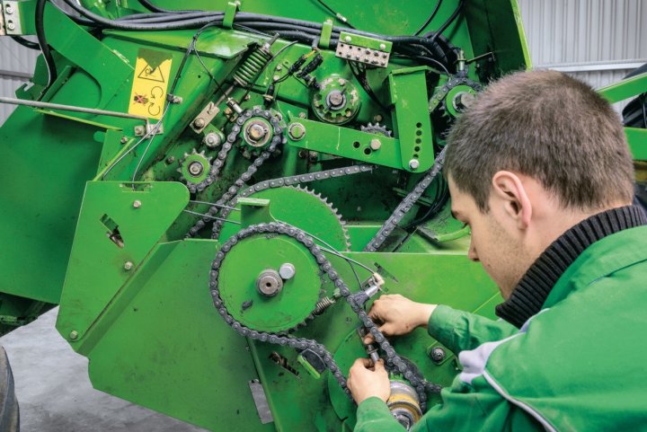

- Dlatego przed rozpoczęciem kontroli powinniśmy ją dokładnie oczyścić. Należy także wymienić oleje we wszelkiego rodzaju przekładniach zamkniętych, zalewając środki smarne zalecane przez producenta maszyny. Następnie należy przyjrzeć się kołom zębatym i łańcuchom napędowym – w przypadku ich wyciągnięcia bez zastanowienia decydujmy się na wymianę. Odpowiednie napięcie łańcucha, prosta linia prowadzenia, dobry stan techniczny oraz prawidłowe smarowanie układu sprawi, że prasa będzie pracować bezawaryjnie – mówi Mariusz Naszkiewicz z John Deere. Sprawdzamy również stan techniczny i stopień napięcia pasów napędowych. Współpracujące z napinaczami listwy wskaźnikowe ułatwiają kontrolę napięcia pasów i łańcuchów. W przypadku ich braku należy postępować zgodnie z zaleceniami instrukcji obsługi.
Równolegle do kontroli pasów i łacuchów, powinniśmy sprawdzić stan ułożyskowania wszystkich wałów maszyny. Pamiętajmy, że podczas pracy poddawane są one ogromnym obciążeniom, głównie w końcowej fazie formowania beli. Bagatelizowanie sprawności łożysk, może prowadzić do postępującego ich zużycia, zatarcia, wzrostu temperatury obudowy lub wału, a w konsekwencji kontakt rogranych elementów z suchą masą może spowodować pożar.
Należy też pamiętać o okresowym sprawdzaniu sprzęgieł przeciążeniowych lub elementów bezpiecznikowych.

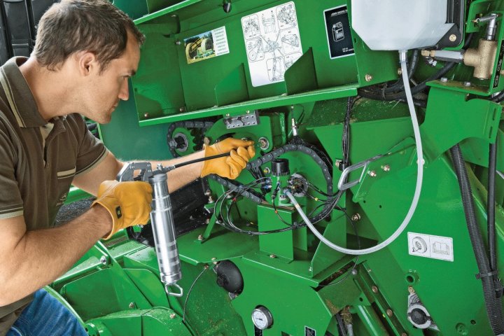

Stan przewodów smarnych, smarowniczek, szczotek, kondycja zaworów układu centralnego smarowania może mieć znaczący wpływ na żywotność maszyny. Standardowo przed początkiem prac badamy, a w trakcie sezonu na bieżąco uzupełniamy poziom oleju lub smaru w układzie centralnego smarowania.
Pamiętajmy i kierujmy się zalecaniami producentów maszyn, przy doborze środków smarnych. Często wskazują oni na produkty biodegradowalne.
