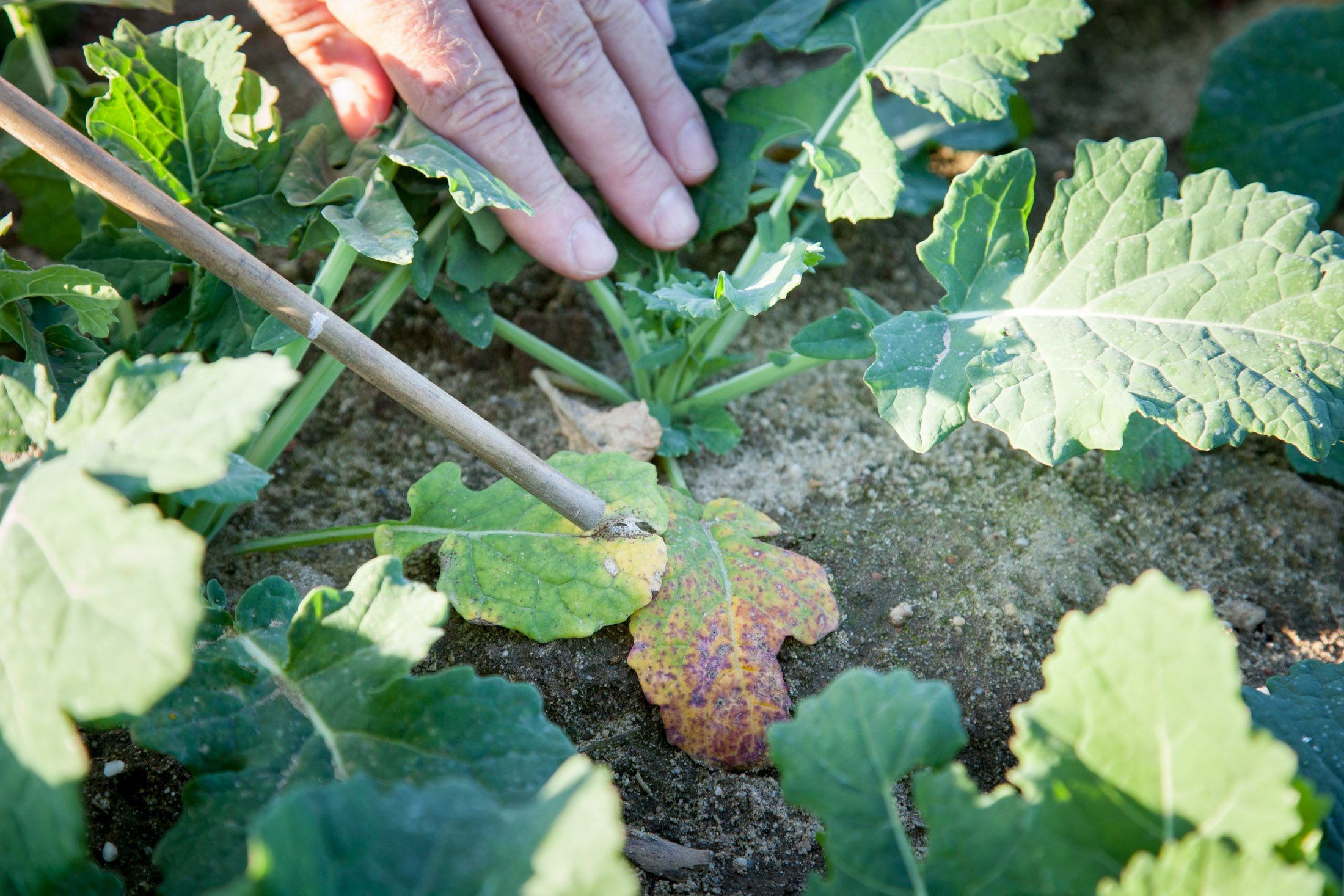

Często jest tak, że rzepak rozwija się prawidłowo, wygląda okazale i ma dobry pokrój, więc plantatorzy mogą przeoczyć fakt, że na roślinach występują już symptomy porażenia suchą zgnilizną kapustnych. Ich rozpoznanie wymaga wiedzy, bardzo uważnej obserwacji lub konsultacji doświadczonego doradcy – a następnie aplikacji odpowiednich preparatów fungicydowych. Na co zwrócić uwagę, przeprowadzając lustrację plantacji rzepaku? Trzeba przyjrzeć się nawet najdrobniejszym zmianom. W początkowym okresie Leptosphaeria maculans i Leptosphaeria biglobosa powodują powstawanie oczek o niewielkiej średnicy, z których strzępka infekcyjna przerasta następnie do ogonka liściowego. W przypadku młodych, małych roślin – a także występującej dużej wilgotności i dość wysokiej temperatury (jakiej można jeszcze spodziewać się podczas tegorocznej jesieni) – szkodliwość grzybów wzrasta. Trzeba pamiętać, że infekcja może wystąpić już wtedy, kiedy rośliny są we wczesnych fazach rozwojowych, np. na etapie liścieni.

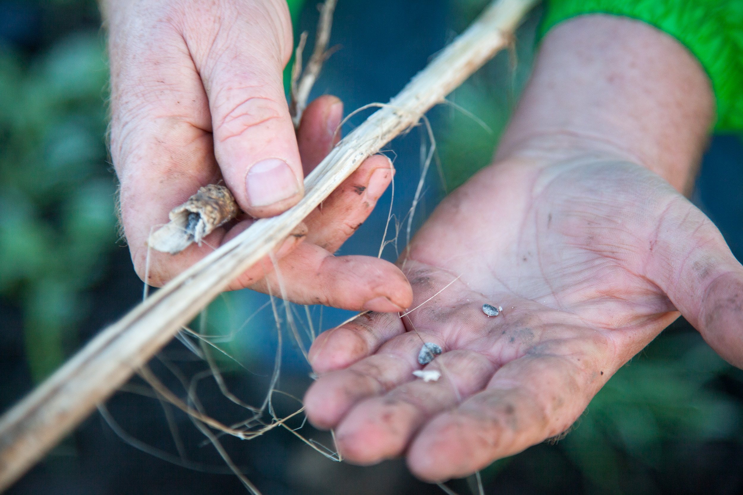

Zainfekowanie rzepaku suchą zgnilizną kapustnych wiąże się z jeszcze jednym zagrożeniem. Obserwowane dopiero przez zbiorami objawy, koncentrujące się w partiach łodygowych – takie jak skorkowacenie szyjek, schnięcie roślin, wybielone tkanki (ze sklerocjami wbudowanymi w łodydze oraz w łuszczynach), ulegające później nitkowaniu, zmiany na łodygach, które powodują wyleganie upraw – bywają mylnie diagnozowane jako inna choroba: zgnilizna twardzikowa. Jej sprawcą jest inny grzyb, czyli Sclerotinia sclerotiorum. Różnice między tymi dwoma schorzeniami polegają nie tylko na sprawcach i objawach, ale też na tym, w jakim momencie należy je kontrolować. W przypadku suchej zgnilizny kapustnych należy to robić od okresu jesiennego właściwie do końca wegetacji – wiosną konieczna jest ocena stanu przezimowania i ewentualnego dalszego porażenia rzepaku. Eksperci ostrzegają, że także o tej porze roku może nastąpić atak patogenów. Natomiast kontrolę zgnilizny twardzikowej przeprowadza się pod koniec kwietnia i w maju (od żółtego pąka do pełni kwitnienia).
