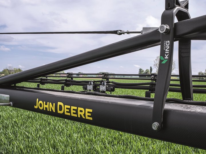

Belka opryskowa z włókna węglowego
Nowy opryskiwacz został wyposażony w belkę z włókna węglowego, co pozwala na zwiększenie wydajności i prędkości oprysku. Warto odnotować, że włókno węglowe jest sześć razy bardziej wytrzymałe oraz pięć i pół razy lżejsze niż stal. Zastosowana technologia umożliwia szybszy oprysk (maksymalnie od 24 do 30 km/h) z precyzyjniejszym pokryciem. Belka z włókna węglowego o długości 36 m będzie oferowana w wersji podstawowej opryskiwacza R4050i. Dzięki większej wydajności bez uszczerbku dla jakości dawkowania lub zwiększania ugniatania gleby zastosowane rozwiązanie, pomaga sprostać wyzwaniom związanym z szybkim opryskiem. Obecnie szybkość wykonania zabiegu ma co raz większe znaczeniu ze względu na coraz trudniejsze warunki pogodowe
