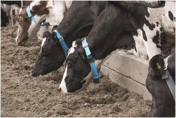

Jak wiadomo, krowy spędzają około 90% swojego czasu na przeżuwaniu, odpoczynku lub jedzeniu. Średni czas przeżuwania zdrowych krów w stadach mlecznych wynosi około 8 godzin na dobę. Oznacza to, że kiedy odnajdziemy znaczne odchylenie od średniej dziennej, jest to dla nas ważna informacja wskazująca, że coś niepokojącego zaczynać dziać się w stadzie.

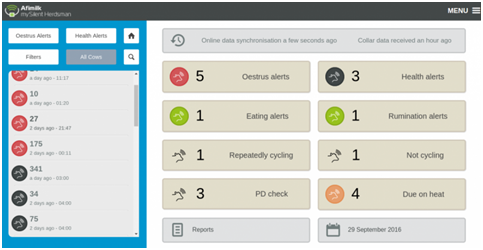

Oto jak wygląda układ ekranu systemu monitorowania krów oraz alarmy mające pomóc szybko i sprawinie określić, która krowa ma zostać sprawdzona:
Czarna ikona (alarmy zdrowia) wskazuje na numery krów, w których zarówno jedzenie jak i przeżuwanie zostały odchylone od normy, a krowa potrzebuje natychmiastowej uwagi.
Dawid sprawdza alerty dotyczące zdrowia i widzi dramatyczny spadek zarówno jedzenia jak i przeżuwania krowy numer 341. Szybki dostęp do informacji powoduje spotkanie z weterynarzem aby sprawdzić tę krowę. Weterynarz zdiagnozuje krowę numer 341 z zapaleniem płuc i może rozpocząć leczenie od razu! Pamiętajmy szybkie i precyzyjne uzyskanie informacji o konkretnym problemie zostało nagrodzone szybkim i skutecznym procesem leczenia krowy, co ma przełożenie na jej produkcję a w najgorszym przypadku jej pozostanie w stadzie.
