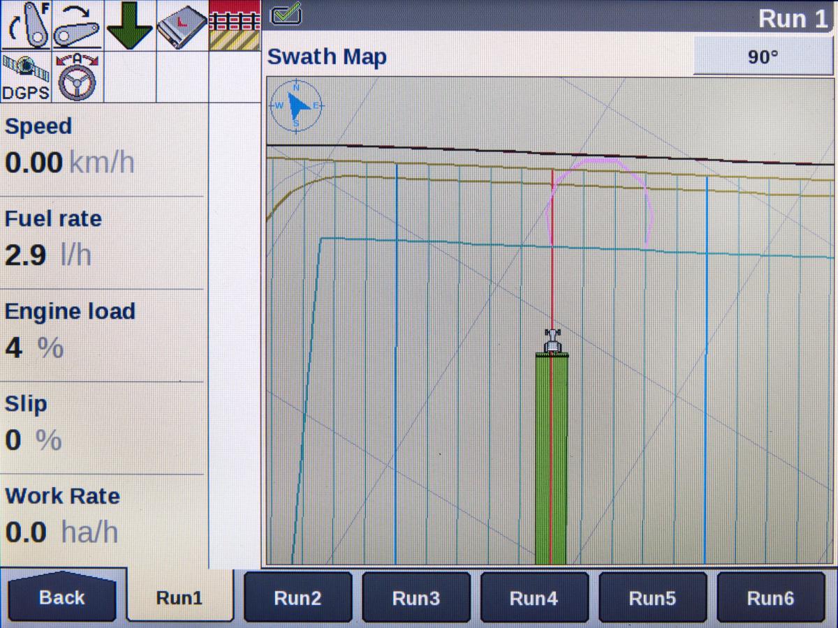

Układ automatycznego prowadzenia S-Guide: funkcja automatycznego wykonywania skrętu na uwrociu „S-Turn“, nowe funkcje w zakresie ścieżek technologicznych, prostokątny kształt skrętu wykonywanego na uwrociu, import plików Shape File definiujących granice pola, regulacja odległości zaczepianego narzędzia od tylnej osi, xFill premium, usługi telematyczne S-Fleet: 2-kierunkowy transfer danych maszyny oraz danych w formacie ISOXML ze sterownika zadań, udoskonalone przedstawianie położenia maszyny na polu, tablet Flex Command 7!
Na targach Agraria 2016 firma STEYR przedstawiła obszerne aktualizacje wprowadzone w firmowych produktach S-Tech. Wprowadzenie do układu automatycznego prowadzenia S-Guide, który dzięki sieci Steyr RTK+ zapewnia na terytorium Austrii osiągnięcie poziomu dokładności wynoszącego 2,5 cm, nowej funkcji S-Turn umożliwia automatyczne wykonywanie ciągnikiem skrętów na uwrociu oraz precyzyjny i perfekcyjny przejazd do kolejnej ścieżki technologicznej bez jakiejkolwiek ingerencji ze strony operatora. Pozwala to osiągnąć wysoką precyzję pracy i ogranicza zmęczenie operatora. W funkcji S-Turn można wprowadzać indywidualne ustawienia; obsługuje ona zarówno zaczepiane, jak i ciągnione narzędzia. Operator może w niej ustawiać takie parametry jak szerokość uwrocia, kształt wykonywanego zakrętu lub moment rozpoczęcia wykonywania nawrotu. S-Turn będzie dostępny w pierwszej połowie roku 2017. Korzystanie z funkcji S-Turn wymaga wykupienia kodu aktywacyjnego, który można również wykorzystać we wszystkich stosowanych systemach S-Guide z monitorem S-Tech 700.

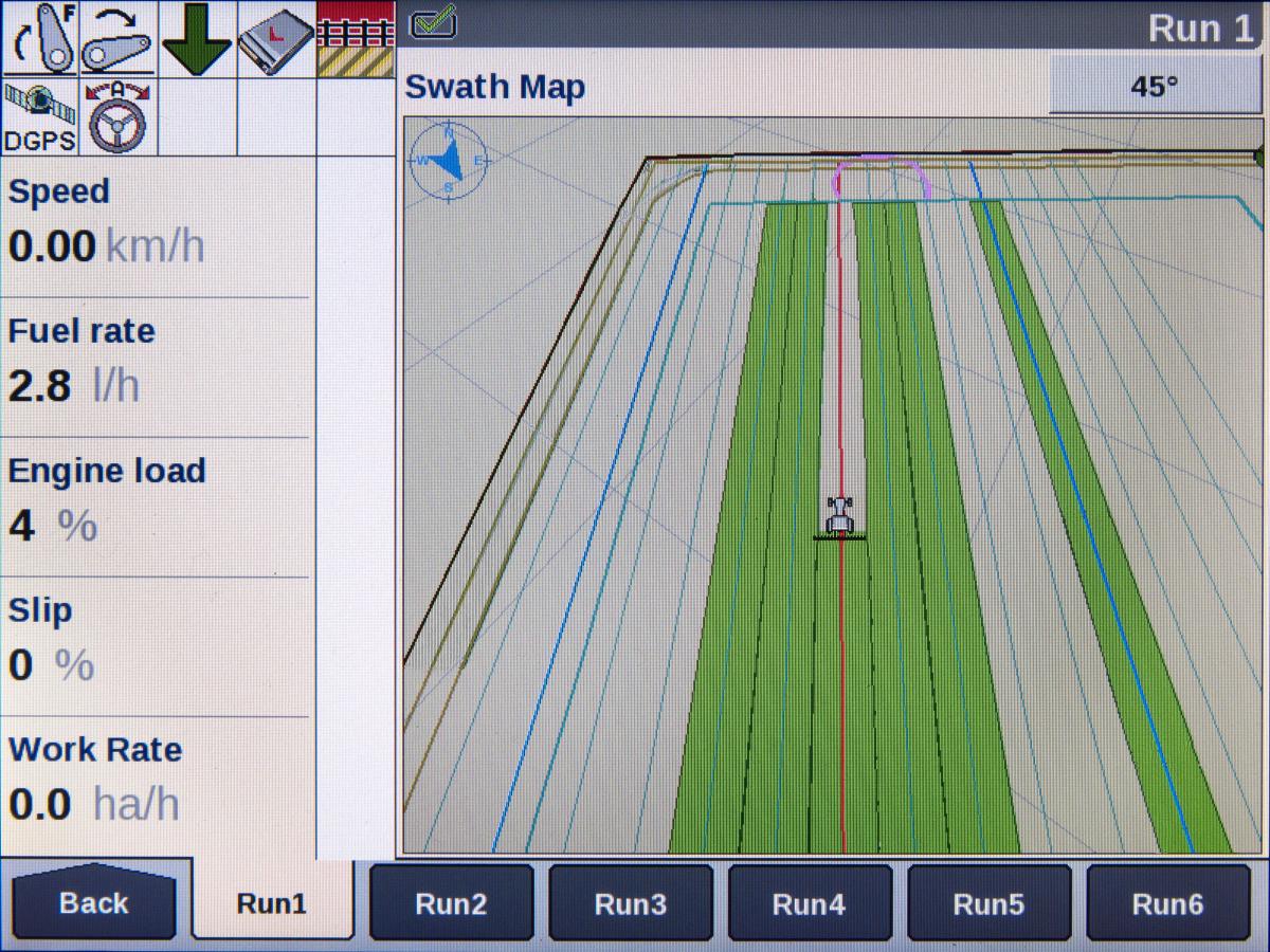

Również omyłki przy liczeniu ścieżek technologicznych należą już do przeszłości. Tego rodzaju błędy wyeliminowano dzięki wprowadzeniu do monitora S-Tech 700 trójwymiarowych map pola. Utworzone lub przyszłe ścieżki technologiczne są oznakowane kolorystycznie. Udoskonalone zarządzanie ścieżkami technologicznymi umożliwia jednoczesne korzystanie z funkcji omijania ścieżek oraz innymi funkcjami sterowania ścieżkami technologicznymi.

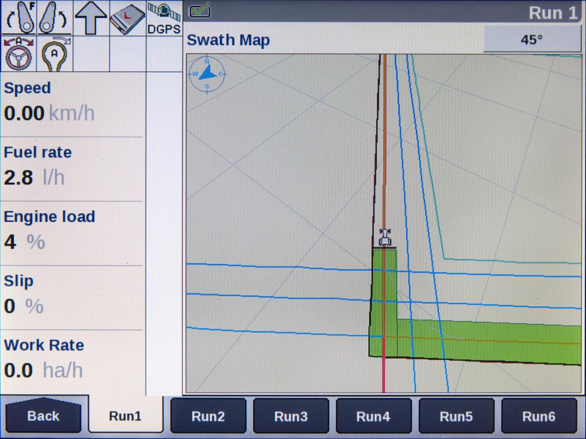

Dotychczas układy automatycznego prowadzenia zaokrąglały narożniki na uwrociu. Wymagało to ręcznej obróbki narożników. Nowa funkcja obróbki narożników umożliwia precyzyjną obróbkę każdego narożnika pola aż do ostatniego centymetra. Stanowi to dużą zaletę, gdyż włączenie narzędzia roboczego w narożniku uwrocia powoduje niezwłoczną aktywację układu prowadzenia
S-Guide, zapewniając w ten sposób maksymalną precyzję pracy.

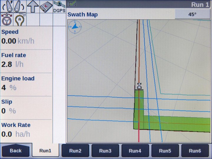

Zobaczcie również screeny z systemu:
