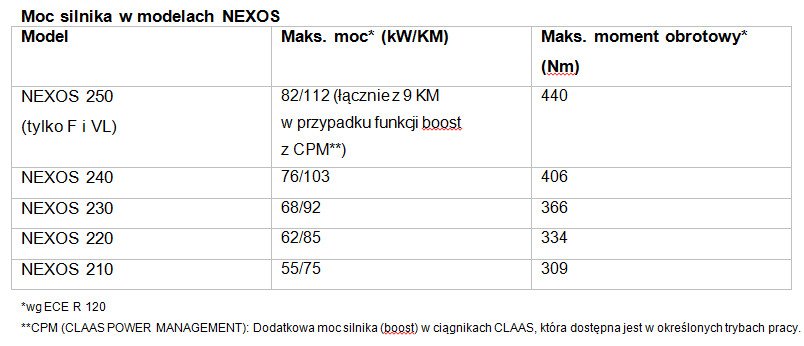

Mocne silniki
Nowa generacja NEXOS obejmuje 14 różnych modeli ciągników, które różnią się między sobą pod względem mocy i wymiarów. Wszystkie nowe modele wyposażone są w 4-cylindrowy silnik FPT, który cechuje się spokojną pracą, wysokim momentem obrotowym i zminimalizowanymi wibracjami. Moc dostępnych silników sięga od 75 KM do 112 KM lub do 103 KM w przypadku NEXOS VE, który przeznaczony jest do zastosowań w wyjątkowo wąskich rzędach winorośli. W największych modelach 250 VL i 250 F z CLAAS POWER MANAGEMENT (CPM) silnik o mocy 103 KM przy zastosowaniach z wałem odbioru mocy i w transporcie osiąga maksymalnie 9 KM dodatkowej mocy (boost) i maksymalny moment obrotowy do 440 Nm. Dzięki temu nowa seria NEXOS oferuje około 10% więcej mocy od swoich poprzedników.

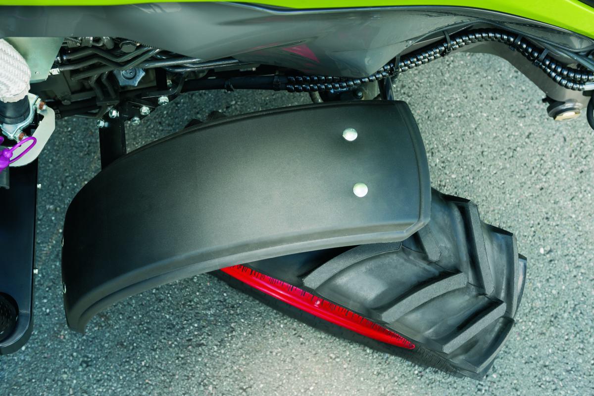

Talia osy dla większej zwrotności
Przed i za przednią osią wszystkie nowe modele mają charakterystyczne wcięcie, tak zwaną talię osy, która doskonale sprawdziła się już w dużych ciągnikach CLAAS. Umożliwia ona większy kąt skrętu podczas kierowania, dzięki czemu promień zawracania jest znacznie mniejszy. Skrócony o 88 mm przód i większy o 50 mm rozstaw osi sprawiają, że ciągniki są jeszcze bardziej zwrotne i zapewniają maksymalną stabilność toru jazdy. Również dostępna opcjonalnie automatyka napędu wszystkich kół z czujnikiem kąta kierowania, która przykładowo automatycznie wyłącza napęd wszystkich kół przy nawrotach po osiągnięciu określonego kąta skrętu, przyczynia się do wyjątkowej zwrotności nowych ciągników NEXOS.

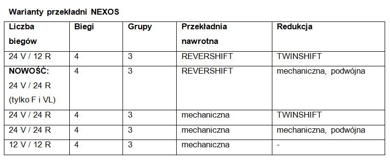

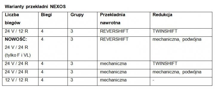

Nowy wariant przekładni
Ponadto dostępny jest nowy wariant przekładni, w którym mechaniczne przełożenie z 24 biegami przednimi i wstecznymi połączone jest z przekładnią nawrotną REVERSHIFT. Przekładnia współpracuje ze sterowanym elektronicznie, wyjątkowo odpornym na zużycie sprzęgłem wielotarczowym. Do pięciu dostępnych wariantów przekładni NEXOS należy także przekładnia 24 V / 12 R z REVERSHIFT i TWINSHIFT (dwustopniowe przełączanie pod obciążeniem) w najwyższej wersji wyposażenia.
Warianty przekładni NEXOS

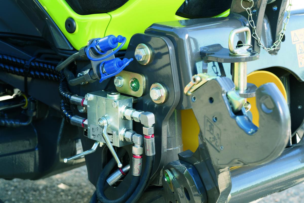

Nowe rozwiązania dla doczepianych urządzeń przednich
Również w przedniej części ciągnika znalazło się wiele detali zapewniających większą elastyczność zastosowań. Dla wszystkich modeli dostępne są bezpośrednio na przednim podnośniku dodatkowe przyłącza hydrauliczne dla zaworu hydraulicznego i bezciśnieniowego powrotu do pozycji wyjściowej. Jako alternatywa dla klasycznego wariantu z wałem odbioru mocy o prędkości obrotowej 1000 obr./min wśród nowych ciągników NEXOS przeznaczonych do zastosowań z narzędziami przednimi dostępny jest również wał odbioru mocy w wariancie ECO o mniejszej prędkości obrotowej 540 obr./min.
