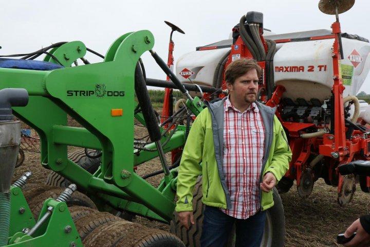

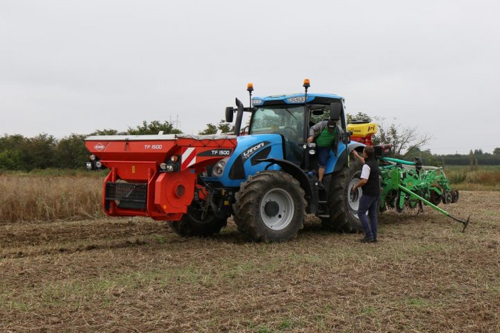

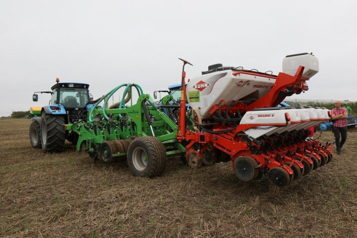

Landini 7-230 (230 KM) współpracował ze Srtip Tiilem marki Agro Sadki model Strip Dog L 450/6 (maszyna ciągana przystosowana do zawieszania siewników punktowych)
6 sekcji typu Standard w rozstawie 45 cm, wał oponowy. Maszyna uprawiała na głębokość około 25 cm. Nawóz układany był w całości na głębokości około 20 cm. Siewnik marki Kuhn model Integra TI - siew rzepaku punktowo na głębokość około 2 cm. Obsada 50 szt/m²
Działka nr 4:
Landini 7-175 (170 KM) współpracował ze Strip Tiilem marki Agro Sadki model Strip Dog M 300/6 (maszyna zawieszana)
6 sekcji typu Standard w rozstawie 50 cm, wał kołeczkowy typu Cross Kil. Maszyna uprawiała na głębokość około 25 cm. Nawóz układany był w całości na głębokości około 20 cm. Siewnik marki APV model PS 120 M1 - siew rzepaku pneumatycznie na głębokość około 2 cm. Z każdą sekcją Strip Doga sprzężone były dwie podwójne redlice talerzowe. Siew w rozstawie 12 cm/38 cm/12 cm/38cm. Norma wysiewu 3 kg/ha.
