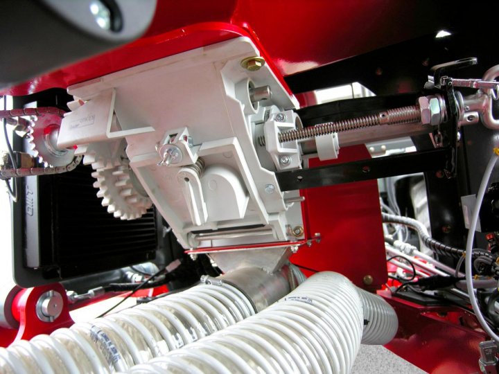

Agregat uprawowo-siewny FENIX 3000/6 marki UNIA GROUP ma zbiornik na ziarno o pojemności aż 3000 l. Pozwala to zminimalizować odstępy pomiędzy kolejnymi jego zasypami i wpływa na zwiększenie wydajności siewu. Dostęp do niego umożliwia znajdująca się z przodu maszyny drabinka z pomostem. Podniesienie plandeki chroniącej wnętrze zbiornika przed wilgocią ułatwia jej stelaż. W środku zbiornika zamontowane są solidne sita, na których można oprzeć dużego BIG BAGA.
W dnie zbiornika znajdują się dwa leje zsypowe, którymi nasiona trafiają do dwóch aparatów wysiewających. Te precyzyjne podzespoły napędzane są silnikiem elektrycznym, którego praca sterowana jest przez czujnik radarowy. Odczytuje on dokładną prędkość jazdy zestawu na polu i uniezależnia siew od poślizgu kół. Napęd elektryczny aparatów wysiewających pozwala również na szybką i łatwą zmianę dawki wysiewu nasion. Można to robić nawet w czasie pracy zestawu. Na postoju nie ma najmniejszego problemu z przeprowadzeniem próby kręconej, bo wystarczy wprowadzić dane do komputera, podstawić pojemnik na nasiona i nacisnąć przycisk znajdujący się na siewniku.
Agregat uprawowo-siewny FENIX 3000/6 marki UNIA GROUP pozwala wysiewać nasiona w dawkach kg/ha. W czasie siewu za pomocą pulpitu komputera można zwiększać lub zmniejszać dawkę wysiewu poprzez kliknięcie palcem w znak plusa lub minusa, co za każdym razem oznacza zmianę o ustalony przedział procentowy.
Precyzyjny siew rzędowy po uprawie tradycyjnej, uproszczonej lub bezpośredniej realizowany jest przez pneumatyczny system wysiewu dzięki nowoczesnym aparatom wysiewającym. Dwa rozdzielacze ziarna zapewniają dużą równomierność siewu we wszystkich redlicach. Aby wysiewać nasiona drobne, należy jedynie dźwigienką załączyć blokadę wypełniacza rolki wysiewającej, co zajmuje dosłownie chwilę – omawia Sławomir Jaskuła Doradca Produktowy UNII GROUP.
Za transport nasion do redlic odpowiada wentylator napędzany silnikiem hydraulicznym o przepływie oleju wynoszącym 24 l/min. Jest on zasilany poprzez pompę nakładaną na WOM ciągnika. W skład układu niezależnej hydrauliki agregatu FENIX 3000/6 wchodzą jeszcze: chłodnica wyposażona w termostat i zbiornik oleju ze wskaźnikiem jego poziomu oraz czujnikiem temperatury. Do kontroli ciśnienia powietrza w układzie wysiewającym służy widoczny z kabiny ciągnika manometr.
Ziarno pobrane ze zbiornika przez dwa aparaty wysiewające trafia do oddzielnych układów, gdzie porywa je powietrze wytworzone przez wentylator. W ten sposób nasiona trafiają do rozdzielaczy. Podział siewnika na dwie 3-metrowe sekcje wysiewające umożliwia wysiew połową siewnika. Wystarczy zamknąć jeden z aparatów wysiewających.
Z lewego i prawego rozdzielacza nasion odchodzą przewody do wszystkich 40 redlic – po 20 od każdego. Każdy rozdzielacz ma na dwóch przewodach zamontowane zawory Combi służące do automatycznego zamykania wysiewu w celu zakładania ścieżek technologicznych. Zatrzymane ziarno trafia z powrotem do rozdzielacza i w ten sposób zwiększa się ilość nasion w rzędach. W czasie zakładania ścieżek technologicznych istnieje jednak możliwość – poprzez komputer – procentowego zmniejszenia dawki wysiewu, tak aby po odcięciu wysiewu w dwóch redlicach zachować ustaloną dawkę nasion na hektar.

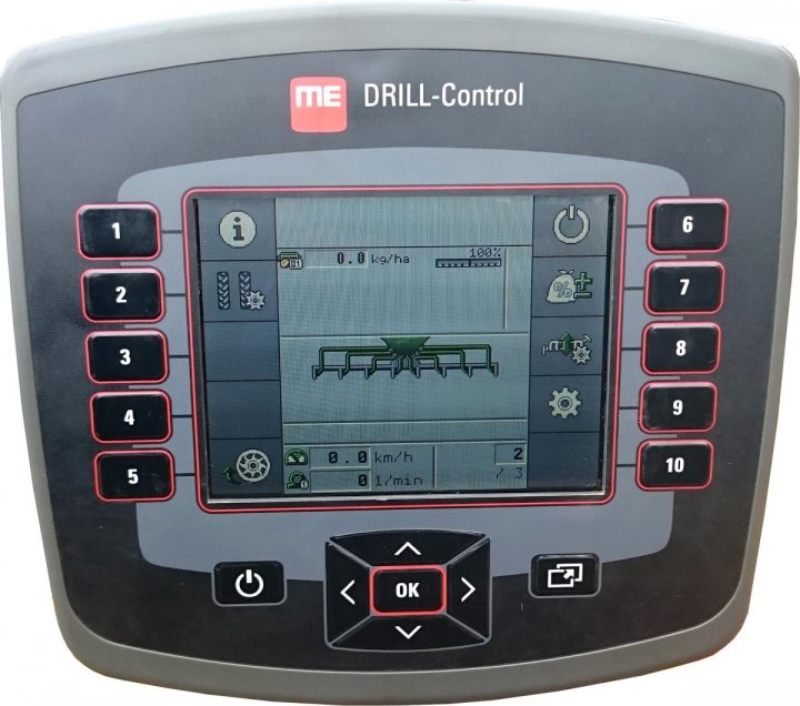

Komputer Müller Elektronik
Zestaw uprawowo-siewny FENIX 3000/6 marki UNIA GROUP został wyposażony w komputer firmy Müller Elektronik o nazwie DRILL CONTROL. Ma on następujące funkcje:
- przetwarza dane prędkości jazdy, które przekazywane są z radaru. W ten sposób utrzymuje stałą dawkę nasion na hektar niezależnie od poślizgu kół,
- zakłada ścieżki technologiczne,
- informuje o dawce wysiewanego ziarna w kg/ha,
- zlicza przepracowane hektary i ilość wysianych nasion – funkcja historii pól,
- informuje o poziomie ziarna w zbiorniku i włącza alarm rezerwy,
- pozwala przygotować aparaty wysiewające do wykonania próby kręconej na postoju. Wystarczy wpisać dane potrzebne do jej wykonania.
Funkcja E-DRIVE komputera pozwala zmieniać dawką wysiewu nasion w czasie siewu! Ten bardzo pomocny system przydaje się w momencie zakładania ścieżek technologicznych lub pracy na polach mozaikowatych. Zwiększenie lub zmniejszenie dawki wysiewu polega na kliknięciu palcem w znak plusa lub minusa, co za każdym razem oznacza zmianę o ustalony przedział procentowy.
