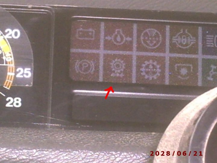

Na obrotach poniżej 1000 świeci mi kontrolka od oleju ( dwa trybyki jeden w drugim ) - ona jest chyba od oleju w skrzyni? Zawsze gasła po zapaleniu. Stan oleju prawie max sprawdzałem? Czy to wina filra?
Jeden w drugim czy jeden na drugim? A może kropelka w trybiku? Bo coś nie moge skojarzyć co to za kontrolka... B) A w MF kontrolek z trybikami może być 5 różnych :)
Chyba że to druga od lewej w dolnym rzędzie, to... cholera nie wiem co znaczy :)
"kropelka w trybiku" - ciśnienie oleju hydraulicznego
"dwie kropelki w trybiku, brudna i czysta pod przerywaną kreską" - filtr oleju hydraulicznego
"dwa trybiki, jeden na drugim" - przekładnia nawrotna lub powershift (podaje kod błyskowy)
"przekreślony trybik" - sprzęgło (wielotarczowe mokre)
"trybik w trybiku" - tej właśnie nie znam... Ktoś wie od czego to?
W nowszych modelach razem z którąś z powyższych zapala sie duża kontrolka z trójkątem. Wszystkie kontrolki czerwone.

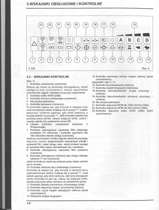

Jak mirasek mówi ta duża kontrolka gdzie jest trójkąt oznacza tak pisze w instrukcji(kontrolka uszkodzenia,włancza sie razem z kontrolką ostrzegawczą.eżeli nastąpi to przy uruchomieniu należy natychmiast unieruchomic ciągnik) :)
Najprawdopodobniej jest to kontrolka "kropelka w trybiku" kontrolka ostrzegawcza cisnienia oleju niskiego obiegu niskiego cisnienia 17bar
Problem narazie nie rozwiązany bo w Greene narazie nie ma tego filtra. Do Żniw będzie wymieniony. Poprzedni właściciel powiedział że to raczej filter bo on go nie zmieniał a miał ciągnik 4 lata a u nas jest 2 rok a nie wiadomo kiedy był zmieniany Jak zmienie to coś więcej powiem.
