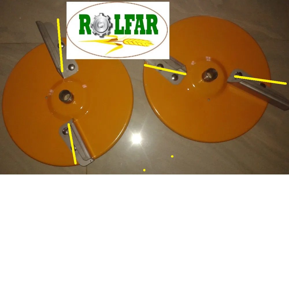

9 godzin temu, mds212 napisał:
Łopatki w tej siewce maja bardzo rozwarty kat między osią talerza wystarczyło trochę go wyostrzyc i rozrzut się dużo poprawia
Wyostrzyć czyli co masz na myśli??
WYostrzyc kat łopatek. Generalnie dluzsze łopatki bardziej odpowiadaja za rozrzucanie na boki. U mnie wystarczylo tylko je przestawic.Na kazdej łopatce powiercilem 2 otowory i testowalem. Jak przestawilem dosc mocno to spokojnie lecialo na ponad 15m. ALe mi wystarczy 12m. A na oryginalnym ustawieniu nawet tylko nie moglo dorzucic zeby pasow nie bylo przy staletrze czy moczniku

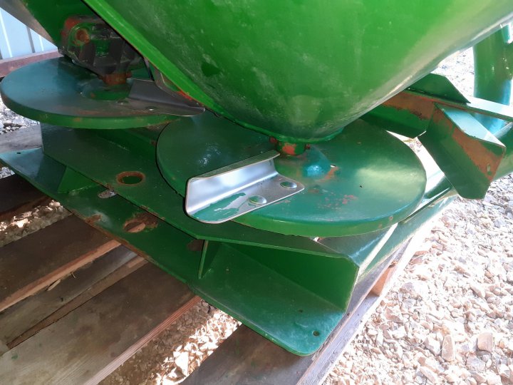

U mnie przy oryginalnym ustawieniu, beż "wyostrzania", z regulowanymi łopatkami(końcówki łopatek delikatnie do góry), bez problemu dorzuca saletrę (z anwilu) na 12m, pasów nie widać.
Jeżdżę na 3 biegu (c360), obroty ~2100

Kolego a mógłbyś sprawdzić o ile mm się przestawiłeś i w którą stronę,zależy mi tylko aby saletrzak czy tam mocznik siał na 12m.

Witam Panowie, stałem się posiadaczem Amazone zaf604r, ogromna prośba, poszukuje orientacyjne ustawienia dla polskich nawozów  ( saletra, saletrosan, polifoska, ew. wapno granulowane)  chodzi o prędkość oraz ustawienie na skali ewentualnie obroty i bieg ( ursus c-360 ) ustawienie na 12m. Nie chodzi mi o pełną tabele a orientacyjnie ile ustawić resztę powinienem metodą prób i błędów się nauczyć.
