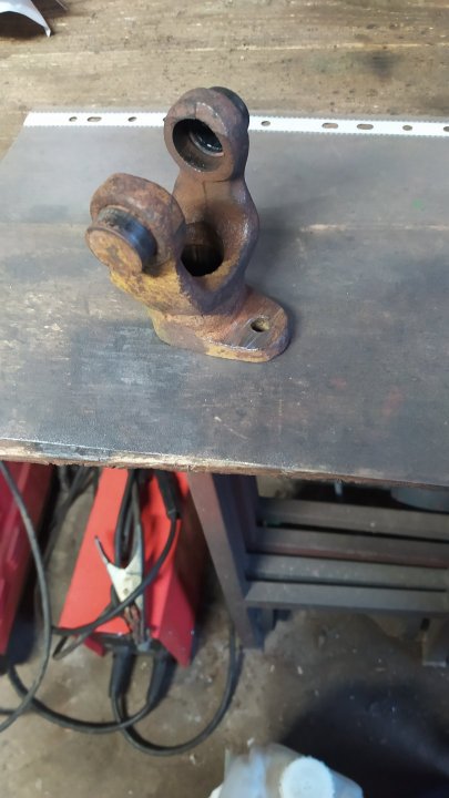

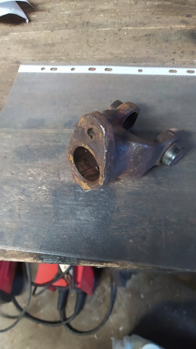

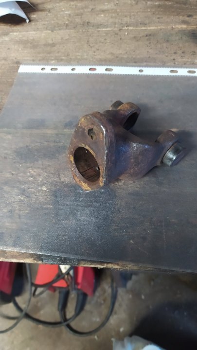

Witam. Mam kłopot z wałkiem wom. Spadł mi podczas jazdy i pękł . Czy da radę dopasować do innego walka widełki które Zakłada się na wałek wychodzący z przekładni? Trochę kiepsko by wyszło gdybym musiał kupić nowy wałek bo to połowa ceny jaką dałem za rozsiewacz. Chodzi o za-f 402 na zdjęciu są widełki.
Ja miałem podobną sytuację kilka lat temu .
Kupiłem nowy wałek w Grene , który miał krzyżaki w takim samym rozmiarze i zmontowałem do tych widełek co na zdjęciu.
W ostateczności możesz odciąć od oryginalnych widełek tą część która wchodzi na wałek przekładni i dospawać ją do wałka którym dysponujesz. Trochę druciarstwo ale w miarę szybko i bezkosztowo....
To chyba jest żeliwo , a że spawaniem żeliwa nie mam doświadczenia za dużego, wolałbym żeby nie puściło podczas pracy. Dziś pojeżdżę po sklepach może coś dopasuje do podmiany.
To może dało by się zespawać widełki w miejscu gdzie pękły, może kiedyś spróbuję. Krzyżak tylko jeszcze trzeba by znalezc bo musiałem go przeciąć...
Naprawione, udało się dopasować widełki od strony walka i Krzyżak, także obyło się bez wymiany całego wałka.

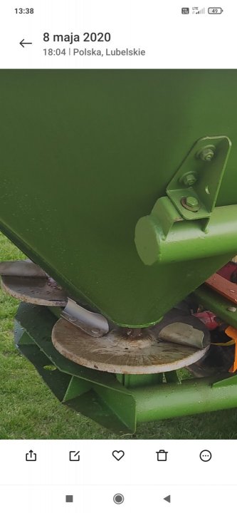

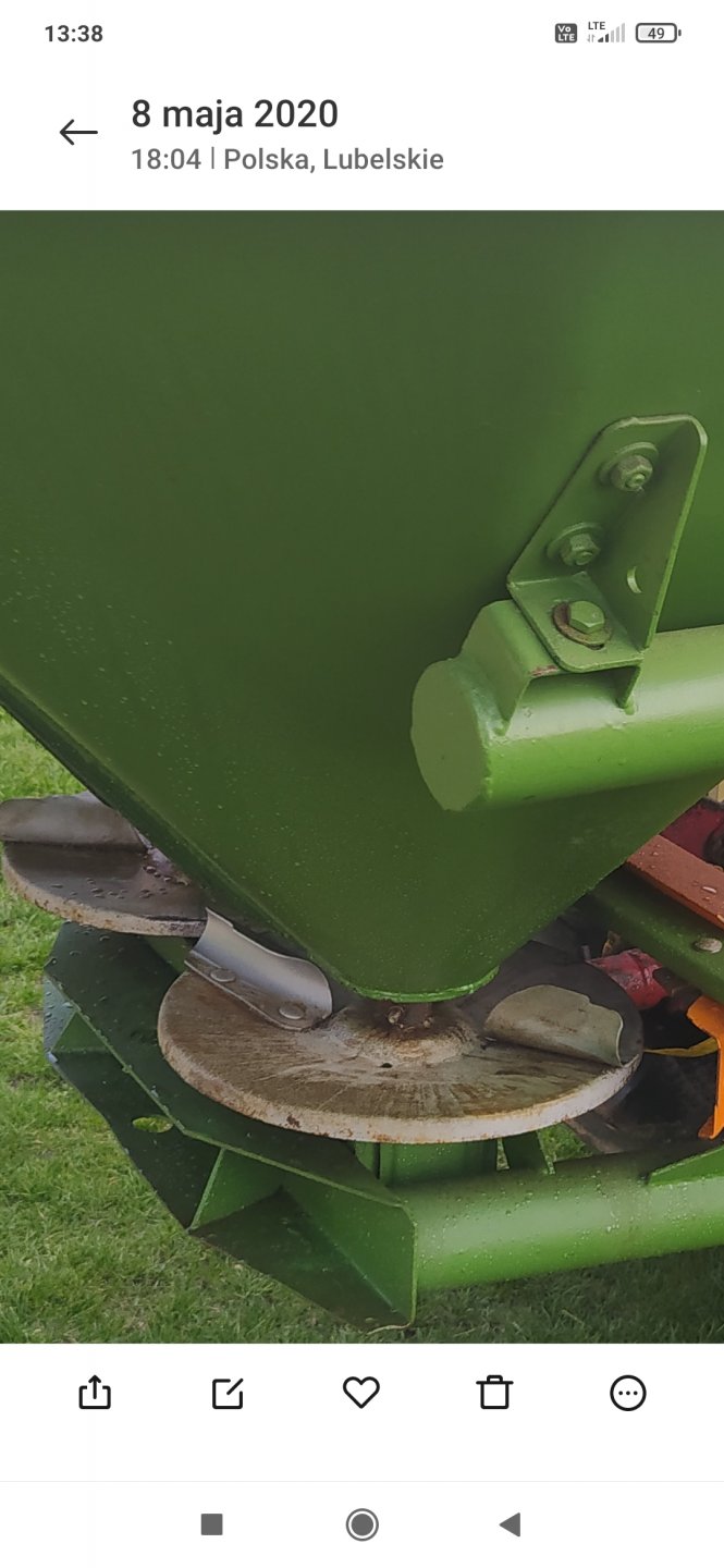

Witam posiadam rozsiewacz zaf 603 i mam mały problem.Przy rozsiewaniu saletry czy mocznika mam mijaki na polu nie może dosypać do 12m
sypie max na 8m.Rozsiewacz ustawiony w poziomie czy pod nachyleniem żadnego efektu nie ma.Polifoskę rozsiewa idealnie.
Jakie posiadacie w swoich zaf łopatki i jak daleko wam rozsiewa??
Granula mocnika jest lekka i mała więc podatna na znoszenie oraz potrzebuję większej siły wyrzutu. Amazone ZA-F 603 miał dwa typy łopatek, zwykłe i regulowane. Regulowane możesz podnieść koniec i rzuci dalej ale równo raczej do 10 m więcej to już może być różnie w przypadku mocznika. Jeśli chcesz mieć większą szerokość aplikacji to zastosuj mocznik Pulgran. Ewentualnie możesz trochę zwiększyć obroty silnika ale cudów się nie spodziewaj. Co do saletry to powinno na standardowych łopatkach dosypać 12 m - może nie tak super równo ale dosypie. Może za małe obroty masz na wom?
