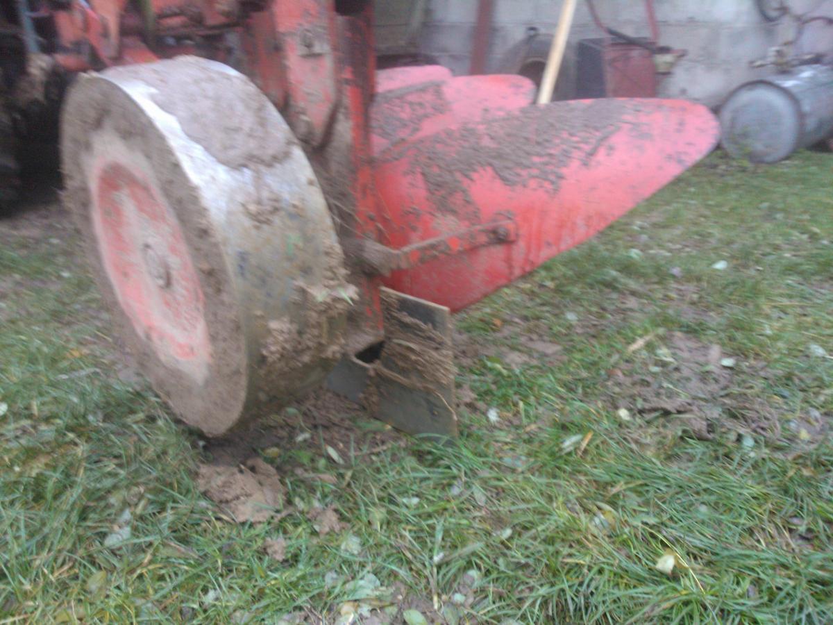

Przyspawać tylko do ostatniej płozy czy lepiej do wszystkich? Rozmawiałem z poprzednim właścicielem pługa i powiedział że jak miał ursusa 902 to miał podobne problemy. Zdemontował ostatnią skibę i problem ustał. Według mnie wszystko by się zgadzało. Duży pług, odkładnie śrubowe, ursus 912 może mieć ciężko ale ustawić powinno się dać tak czy siak.
Możesz przyspawać do każdej, ale do ostatniej jest wyższą koniecznością.
Można kupić gotowe nakładki z materiału o odpowiedniej jakości tylko innego producenta.
Problem nie leży w ilości korpusów tylko powierzchni roboczej płóz, którą trzeba w przypadku tego pługa powiększyć - taka wada konstrukcyjna.

Też mi się wydaje że nie ważne jaki pług ale ustawić go się powinno dać, ewentualnie ciągnik go nie uciągnie. Jutro przyspawam do wszystkich płóz poszerzenia i robię próbę. Pozdrawiam

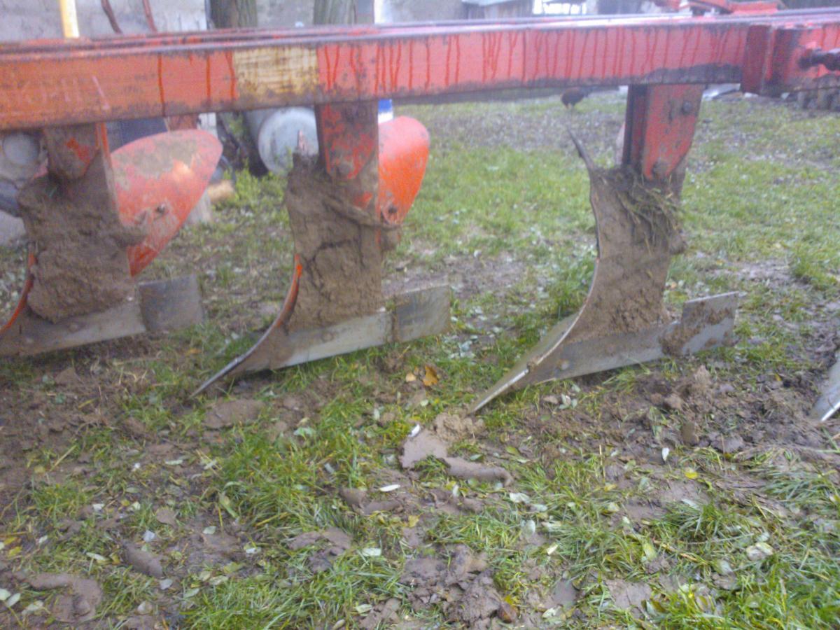

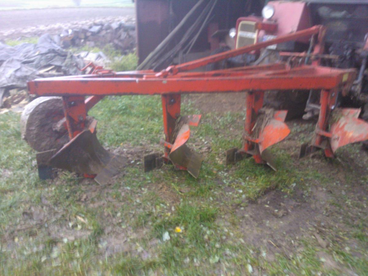

Przyspawanie do płóz dodatkowych blach przyniosło zadowalające efekty. Spychanie ciągnika ustało, pług idzie równiej. Pozostał problem pierwszej skiby ale wiem w czym on tkwi. Przykładając do krawędzi odkładnic łatę pierwsza odkładnia jest wyraźnie niżej a pozostałe trzy idealnie w linii. No i nie da się ukryć że jednak dla Ursusa 912 to troszkę za duży pług tak mi się bynajmniej wydaje. Producent podaje że wystarczy 75KM ale to raczej mało. Jak zużyje te lemiesze to kupię mniejsze może to pomoże i pług pójdzie lżej.
Masz za długie lemiesze obetnij równo z odkładania i będzie lepiej i kupuj te krótkie na przyszłość.
(Długości i wymiar jak do starych ug3) tylko ze stali borowej.
Miałem raz te długie to mi ciągnik w zaorane ciaglo cały czas aż obciolem i spokój.
Popatrz jak mają oryginał.
Obetnij tylko sam róg lemiesza od dołu (trójkąt równoramienny o wymiarach 6x6 cm).
Wyprostuj wszystkie lemiesze. Możesz dodatkowo podłożyć podkładki tak, aby czub lemiesza poszedł do góry (tylko niewiele, bo na więcej nie pozwala pozostała konstrukcja tego pługa) – spowoduje to, że pług będzie szedł lżej, bo nie będzie tak odrywał ziemi tylko odcinał (choć nieznacznie, ale jednak). Ustaw lemiesze w linii prostej przykładając od spodu prostą łatę (wszystkie mają "licować" się ze sobą).

Dopracowałem troszkę pług. Ustawiłem odkładnie w równych odstępach i na równej wysokości nie wiem czemu ale nie było to proste i zastanawia mnie to czy odkładnie nie są powichrowane. Pod lemiesze podłożyłem płaskowniki co dało znacznie lżejszą orkę. Nie ściąłem rogów lemieszy.Orka wygląda o niebo lepiej i jest o wiele lżejsza. Podsumowując, przyspawanie do wszystkich płóz dodatkowych nakładek, ustawienie odkładni, podłożenie płaskowników pod lemiesze rozwiązało problem z którym się borykałem. Dziękuje wszystkim którzy pomogli w rozwiązaniu problemu.
Pozdrawiam
Chcę podziękować Ci za dotrzymanie obietnicy i napisanie, jakie są efekty po korekcie oraz opisanie konkretnie co zrobiłeś i jak poskutkowało - bo to naprawdę rzadkość. Może pomóc innym z podobnym problemem a dotyczy to większości polskich pługów.
Wielu pisze, jak ma problem, później następuje cisza. Twój post pomoże wielu, jeśli tylko przeczytają go i uwierzą weń.
