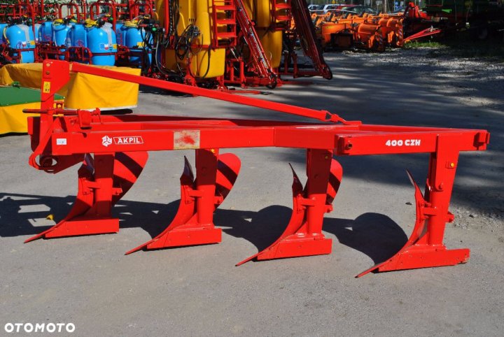

Akpil CZH 400 ma dwie regulacje: pierwszej skiby za pomocą korbki oraz regulację punktu ciągu dokonywaną wykorbieniem (obie regulacje niemal identyczne, jak w starych UG). Jeśli chodzi o zmianę szerokości to autorowi zapewne chodziło o zmianę pierwszej skiby.
Belka nie ma wykorbienia jest prosta pług wygląda jak podany w linku z tym że jest czteroskibowy i wg mnie przesuwanie belki powoduje zmianę szerokości roboczej choć możliwe że się mylę.

To jakiś stary Akpil CZH 400. Nawet w Niemczech spotykam nowego Akpila z regulacją linii ciągu w postaci wykorbienia.
Tak naprawdę ten pług nie ma regulacji szerokości roboczej pługa w ścisłym tego słowa znaczeniu. To o czym piszesz (przesunięcie belki zaczepowej) faktycznie jest regulacją pierwszej skiby i niczym więcej.

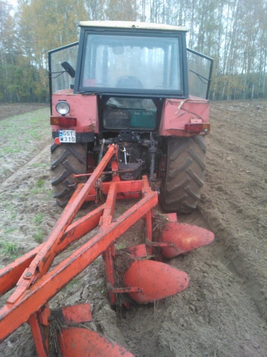

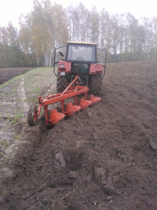

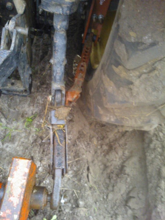

Zrób kilka zdjęć:
1. pługa (od tyłu) podczas orki, jak ucieka w lewo. (zdjęcie robione zza pługa)
2. ostatniej płozy po podniesieniu pługa ponad ziemię. (zdjęcie robione z lewej strony płozy z boku)

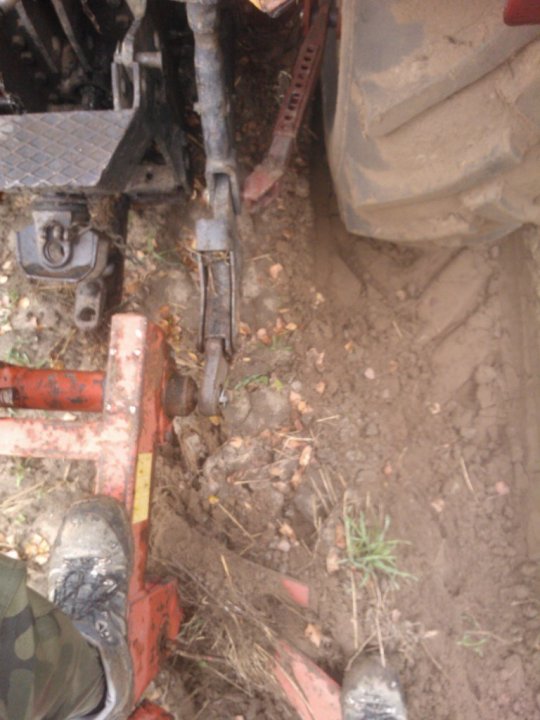

3. regulacji linii ciągu od góry z opisem w którą stronę kręcisz.

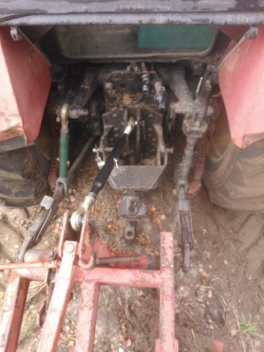

4. tył ciągnika i wieżyczki pługa z widocznymi tylnymi kołami. (zdjęcie robione zza wieżyczki, ale w osi ciągnika nie pługa)
5. prawe tylne koło ciągnika z widocznym stykiem z ziemią i widocznym pierwszym korpusem. (zdjęcie robione od lewej tylnej opony troszkę z góry)
Po wielkich mękach myślę że problem rozwiązany. Przy podczepianiu pługa zauważyłem że w lewym ramieniu ta kula jest jakby ruchoma a przy prawym nie. Zdemontowałem te dwa sworznie wyciągnąłem prawą kule (przegub) oczyściłem i złożyłem. Teraz wychodzi tak jak lewa i jest wszystko ok. Najprościej pisząc lewe ramie było dłuższe od prawego stąd to ściąganie.

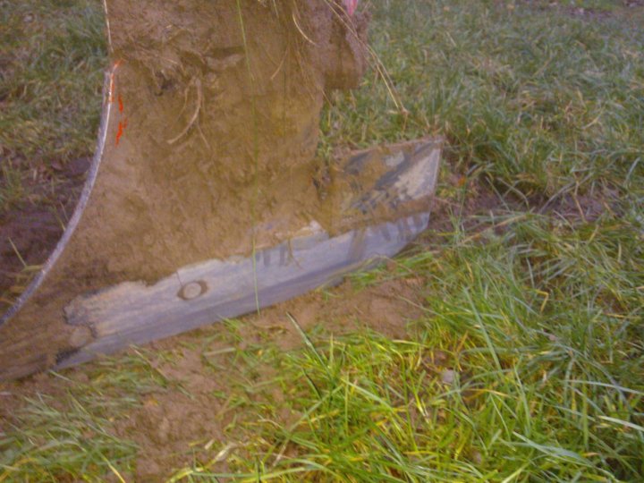

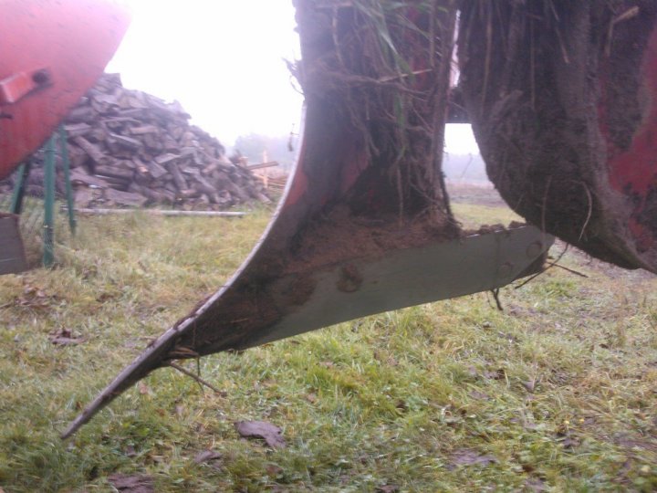

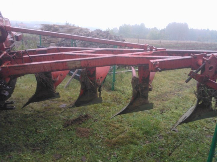

Dziękuję za zdjęcia.
Po ich lekturze mogę powiedzieć, że największą odpowiedzialność za taki stan rzeczy ponoszą płozy a dokładniej zbyt mała ich powierzchnia szczególnie na ostatnim korpusie. Płoza ta powinna mieć dodatkową nakładkę powiększającą powierzchnię oparcia. Trzeba ją dokupić lub dorobić. Bez tego nie ustawisz prawidłowo linii ciągu, czyli nie ustawisz pługa, aby szedł w linii prostej i nie prowadził ciągnika.
Po drugie: Masz powyginane lemiesze (czuby) poza trzecim, szczególnie pierwszy. Trzeba je wyprostować a następnie ustawić podkładkami. Jak podniesiesz pług do góry i spojrzysz od tyłu pługa wszystkie lemiesze mają się ze sobą pokryć (mają być w linii prostej). Sprawdź także przy okazji, czy nie są skrzywione w bok.
Po trzecie: Pług jest niedostatecznie wypoziomowany (poziomowanie poprzeczne) prawy bok pługa (patrząc od tyłu) jest wyżej niż lewy. Chyba, że to tylko magia obrazu.
*Tak na marginesie opony na tylnej osi są za szerokie dla tego pługa i niepotrzebnie ugniatają ziemię.

Płozy wszystkie są nowe na ostatniej jest piętka nie widać jej ale jest. Zresztą nowy pług też tak ma.
Lemiesze owszem są trochę powyginane lecz jak były nowe nie było jakiejś porażającej różnicy. Jak powiększyć te płozy?
Na ostatnim korpusie musisz mieć coś takiego (patrz zdjęcie poniżej) lub podobnego i skończą się Twoje problemy.
Tak wygląda to w moim pługu PÖTTINGER Servo 35 nova. Jest ona szersza, dłuższa i jest w stanie przeciwdziałać sile działającej na odkładnicę wynikającą z oporu ziemi na niej. Pozwala na prawidłową regulację linii ciągu.
