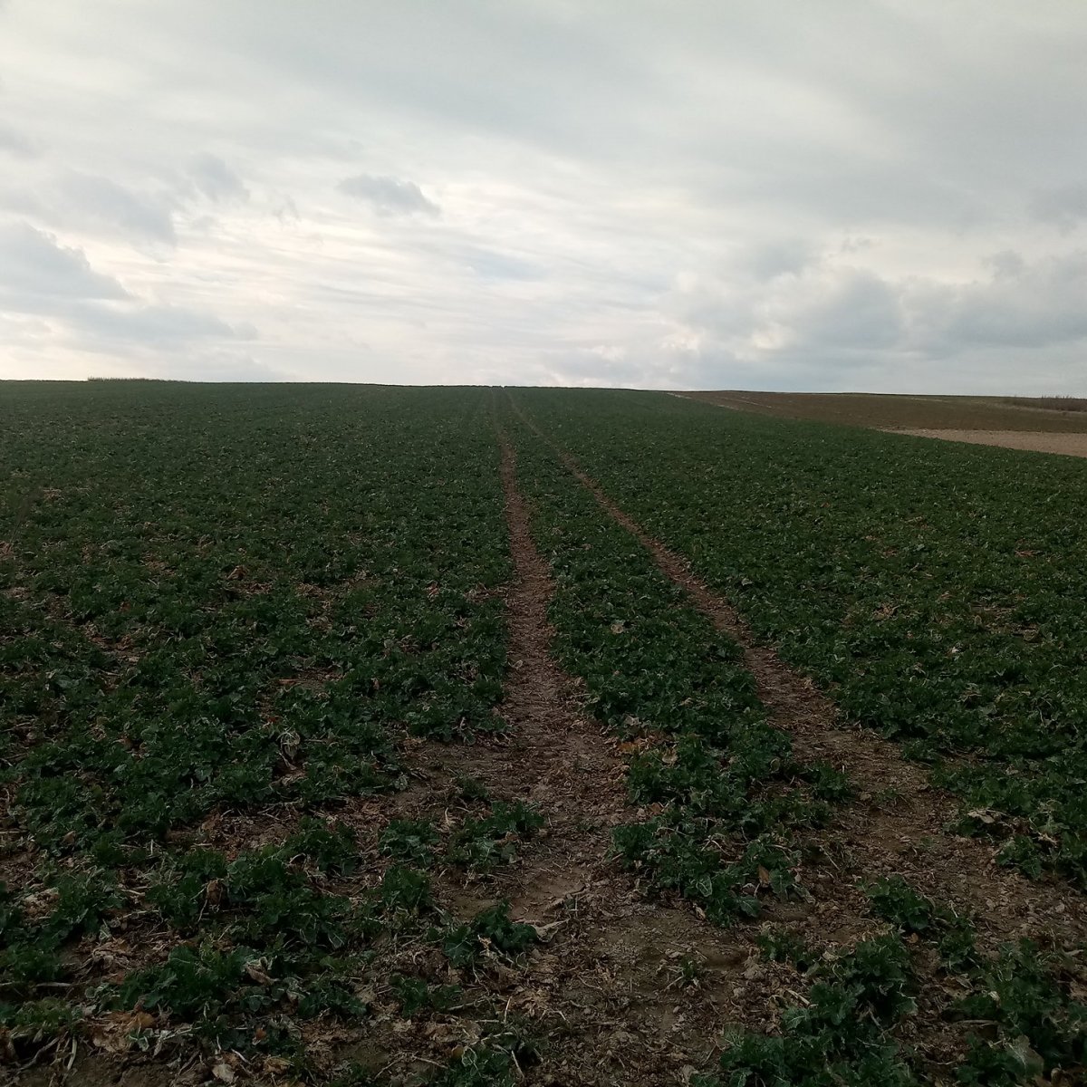

Pany ile mogę opóźnić oprysk rzepaku od grzyba w planach mam 0.6l Caryx oraz 0.6l Tebu ponieważ szykuje mi sie wyjazd i wrócę dopiero po 3 kwietnia czy nie bede spóźniony z terminem? Dodam że zaczyna byc pomału widoczny pąk.  A rzepak wyglada tak na dzień dzisiejszy. Mam małe doświadczenie z rzepakiem dlatego pytam. Lubelskie
