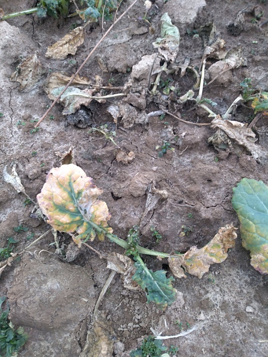

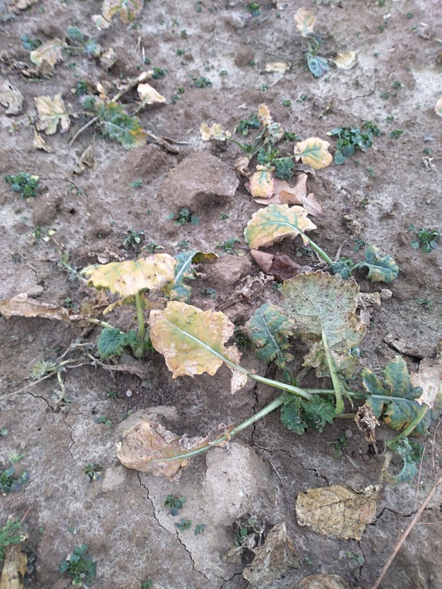

Witam co to się dzieje z tym rzepakiem? Pół pola muszę orac bo usycha od jednej strony, taka równa fala idzie i zabiera

13 godzin temu, miwigos napisał:
A herbicydy niewiadomo kiedy stosował i jakie
Było pryskane Szabla+Fuego i po ok miesiącu poprawka od samosiewow
15 godzin temu, ansu napisał:
Płytka uprawa całej powierzchni i siew ozimej. Jak zaczniesz orać uprawiać to zima Cię zastanie.  Po świeżo oranym łatwiej przemarza.
Na ozimą trochę już późno raczej zasieje przewódkę lub kukurydze na wiosnę
panRys87 napisał:
A tak się dobrze zapowiadał 😡😡 i pryskane było na mszyce. Co teraz z tym zrobić pryskac czymś trzeba czy od razu można orac, zasieje tam przewodke
Tu nie chodzi czy bylo pryskane tylko czym.
2 godziny temu, panRys87 napisał:
Babka w sklepie poleciła Cyperkill. Szukałem Inazuma ale nigdzie nie było dostępne.
Pani w sklepie poleca Ci to co ma dostępne. Cyperkill to zwykły pyretroid (śmierdziuch). Zapewne Pani z agromatu z braszowic, bo koledze też próbowała wcisnąć cyperkill bo najlepiej zwala mszyce. Każdy w tym roku czyści magazyny ile wlezie i sprzedaje na mszyce co się da, tylko nie wszystko działa jak by się chciało.
Co do inazumy wystarczyło pomieszać Mospilan/Apis/Los Ovados którego w okolicy jest sporo z jakimś śmierdziuchem i byś miał inazume.

6 godzin temu, panRys87 napisał:
Pani z Dzierżoniowa 😉będzie lekcja na przyszłość, a teraz trzeba pług zapinac i orac
zostaw to rzepak odbije. Na forum u Fa***r sa zdjęcia z palntacji rzepaku który aktualnie się zieleni, owszem są z tego małe mikrusy ale jak nie będzie zimy to przeżyje.
Okolice Ziębic. Zdjęcia sam wrzucałem
http://forum.******.pl/gallery/image/955-dsc_2739jpg/
w miejsce kropek wpisz farmer
Edytowane przez przem64
a
Też mam problem z mszycą w  rzepaku.Tydzień temu pryskany 1 litr Dynadin i perytroid. A mszycy  dzisiaj jest więcej.
Teraz pytanie czym jechać mospilan ale raczej na   proteusa się ustawiam.
U mnie najlepiej proteus wyczyscił mszyce .Nic innego nie dawało rade a szło insodex+ decis mega , los ovados ,danadim i tak sobie te srodki działały. Pierwszy zabieg proteusem wyczyscil mszyce i był spokój 12 dni a pozniej znowu naloty i w zeszły wtorek powtarzałem nim i czysto do dziś jest.Tylko jedyny problem to był taki ze w zeszłym tygodniu nigdzie nie mogłem go kupic w mojej okolicy
