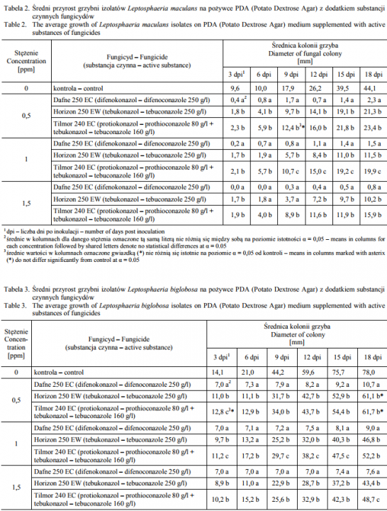

A jeśli presja chorób jest na średnim poziomie to co byście powiedzieli na 0,3 caryx + 0,3 toprex (ewentualnie ciut tebu do tego)???
Edytowane przez piotrczem
Mówią, że żeby wiosna Difenikonazol działał prawidłowo to trzeba zastosować co najmniej 100g/ha czy 0,4l. Zresztą tak naprawdę to nie widzę sensu takiego kombinowania. Lepiej daćw takim przypadku sam Toprex bo Caryx w takiej dawce też szału nie zrobi.
Wiadomość z AgroFoto.pl
Ja bym dał toprex 0.5 litra tak daje ,na kwiat propulse,na jesieni szło po 0,5 l caryx i tebukonazol (orius)
Jak dla mnie 0,5l Toprexu na wiosnę wystarczy całkowicie. Nie widzę za bardzo sensu mieszania z Caryxem. Albo jeden albo drugi środek w normalnej dawce powinien zrobić swoje.
