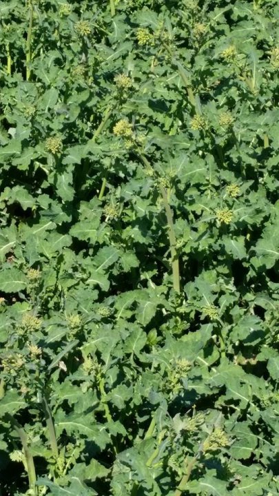

to jest ta faza 57 Widoczne nadal zamknite pojedyncze pki kwiatowe (kwiatostany boczne)? lece zaraz z nurella i odżywkami co bedzie to bedzie ;d
