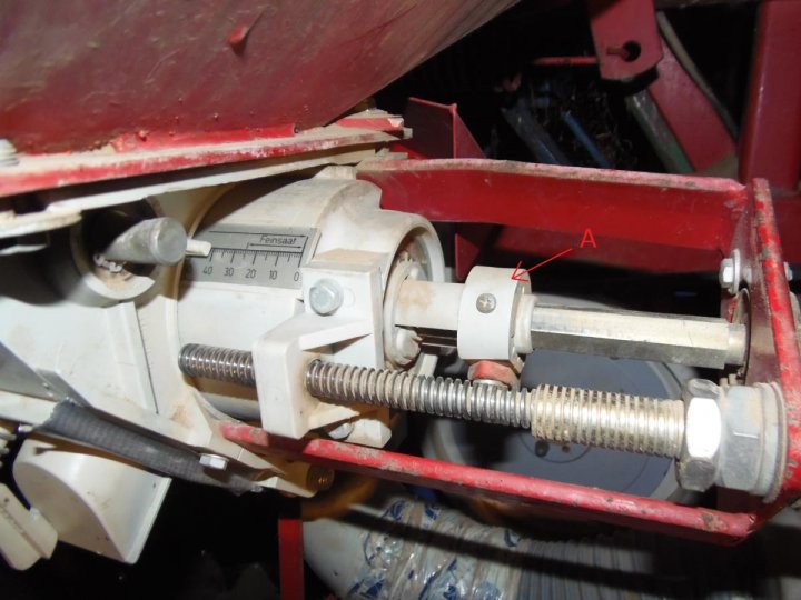

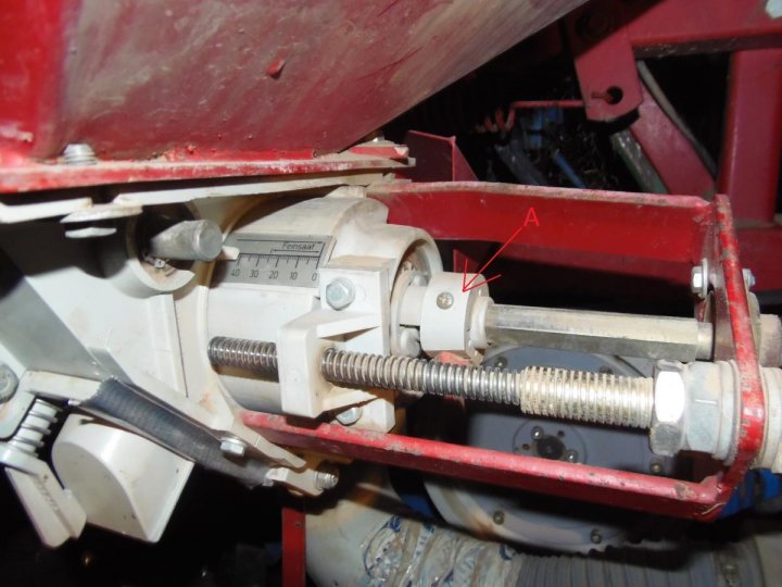

Mam pytanie odnośnie ustawienia siewnika Accord.
Podczas ustawiania mam dylemat, czy część zaznaczona na zdjęciu jako "A" powinna być maksymalnie z lewej, czy z prawej strony?
Dodam, że chodzi o próbę na pszenicy.
Pozdrawiam
Położenie maksymalnie w lewo jest do nasion drobnych takich jak rzepak, gorczyca itp. przy małym ich wysiewie. Do pozostałych nasion przesuwasz to w prawo do oporu i wtedy aparat wysiewający uzyskuje maksymalną pojemność do dużych nasion przy wysiewach w dużych ilościach czyli przy łubinach, bobiku, zbożach, gryce itp. oraz do siewu traw.
Super, dzięki za odpowiedź!
Wczoraj siałem pszenicę ozimą PILGRIM PZO i dawka wysiewu na ha była 70kg.
Po próbie kręconej wyszło mi 71kg i tak zostawiłem (niestety, ale aparat był przestawiony w lewo, tak jak wspomniałeś do drobnych nasion). Okazało się że jakieś 0,6ha zabrakło mi nasion i wysiałem około 100kg na ha :)
Ważne jest by tą przesówkę mieć zablokowaną w miejscu przeznaczenia bo w przeciwnym wypadku może się przesunąć i zmienić ilość wysiewu. Druga sprawa to to w jaki sposób wykonuje się próbę kręconą. W moim siewniku muszę wykonać 16,5 obrotu kołem. Pamiętaj też,że na ilość wysiewu ma też wpływ prędkość z jaką siejesz. Generalnie im szybciej jedziesz tym bardziej będzie się zmniejszać dawka nasion. Przy robieniu próby kręconej trzeba brać to pod uwagę i starać się kręcić kołem ze stałą prędkością i to taką z jaką te koło będzie się obracać na polu. Zawsze sieję z prędkością 10-14 km. i jeszcze nigdy nie wysiałem mniej lub więcej niż wyszło z próby kręconej. Między innymi za to lubię ten typ siewnika.
