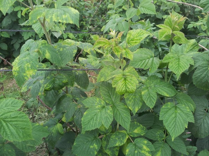

Pryskalem miesiac temu odzywka zeby liscie mi sciemnialy i teraz zastanawiam sie czy nie powtorzyctego zabiegu bo niektore robia sie jasne. Zauwazylem tez ze dookola niektorych dolnych lisci robi sie jasna otoczka a w niektorych nawet przysycha lisc w tym miejscu o jakich zabiegach myslicie na to?
Juz sie dowiedzialem, nadmiar wody lub brak jakiegod pierwiastka. Dostalem dwie odzywki teraz i dwie pozniej na owoc tylko jak maja byc takie upaly to nie wiem czy malina bardziej tego nie odczuje.

Nic sie nie dowiedziales- nadmiar wody lub brak pierwiastka..... czyli co sie dowiedziales? bo nie rozumiem.
Wiesz wogole co to jest szpeciel, przediorek? Niedobor magnezu, fosforu, potasu i wielu innych iczym sie objawia?

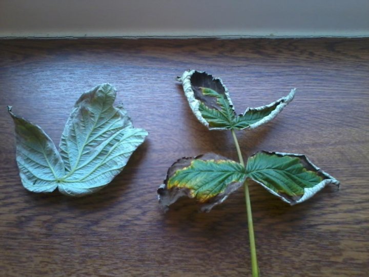

Witam, czym opryskać maliny po zbiorach? ile razy? Proszę o pomoc bo wyglądają tak jak na załączonym obrazku. Co im dolega? Jakie zabiegi zastosować aby je uratować?
Okej dzięki :) Tylko w jakiej dawce się to stosuje? Czyli mam teraz po zbiorach zastosować ten środek? a czy na wiosnę też się go stosuje? ile razy w ciągu sezonu powinno się go stosować i w jakich porach wzrostu malin?

szpeciel- magus albo ortus- w ciut wyzszych dawkach jak na etykiecie, na suchy lisc po upalnym dniu, po deszczowym nie. Opryskiwacz z wentylatorem zeby spod liscia opryskac.

      Witam, mam problem z dwuletnią plantacją malin Laszka, a jest ich 0.25ha.  Sąsiad pryskał swój groch za miedzą herbicydami Command 480 EC i Afalon 450 SC chociaż powinien zachować odległość 20m od plantacji roślin sadowniczych. Przez pierwsze 4 dni po opryskaniu nie było nic widać, dopiero jak przeszedł deszcz oprysk zaczął parować i maliny zaczęły zółknąć, z każdym dniem jest coraz gorzej. Ogólnie  teraz cała plantacja jest żółta. W załączniku przesyłam zdjęcia. Wczoraj opryskałem odżywką Asashi. Jak ratować te maliny? Co mam jeszcze zrobić? Sąsiad się przyznaje do tego co zrobił. Jak teraz ściągnąć od niego odszkodowanie? W jaki sposób to obliczyć? Czy te maliny się odnowią? Czy na następny rok będą jeszcze widoczne skutki tego oprysku? Pomóżcie.
